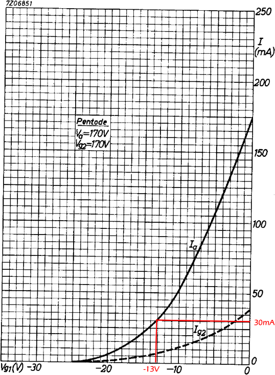

Se leggi il data sheet della pcl82 ti dice che a 170V la polarizza a 42mA e che arriva al max a 44mA, quindi la mette al 100% della sua dissipazione che è di 7W.
A pag 5 http://www.r-type.org/pdfs/pcl82.pdf trovi i valori di dissipazione massima che per il campo audio è di 7W, questo perchè in campo audio la potenza è massima solo per brevi istanti di tempo quindi l'inerzia termica delle valvole tollera bene queste dissipazioni... infatti quando le valvole diventano rosse, se non sono esaurite, fate ancora in tempo a spegnere tutto prima che la placca (anodo) si buchi...
Se ti vuoi mantenere cauto mettila a 30mA... non è una zona lineare ma le valvole funzionano cosi, specie per tensioni basse...

ok, in base a quello che mi hai detto ho fatto così:
Per il pentodo:
Fisso una tensione anodica a 170V
Dissipando 5W mi ricavo la Ia 5/170=30mA
Mi ricavo che a riposo la tensione negativa di griglia è di -13V
Ho scelto la polarizzazione con resistenza catodica.
Sommo la corrente di griglia G2 che è a 170V di 9mA alla corrente anodica di 30mA
Calcolo la Rk=Vk/Ik=13/0.039=333 scelgo 330ohm
