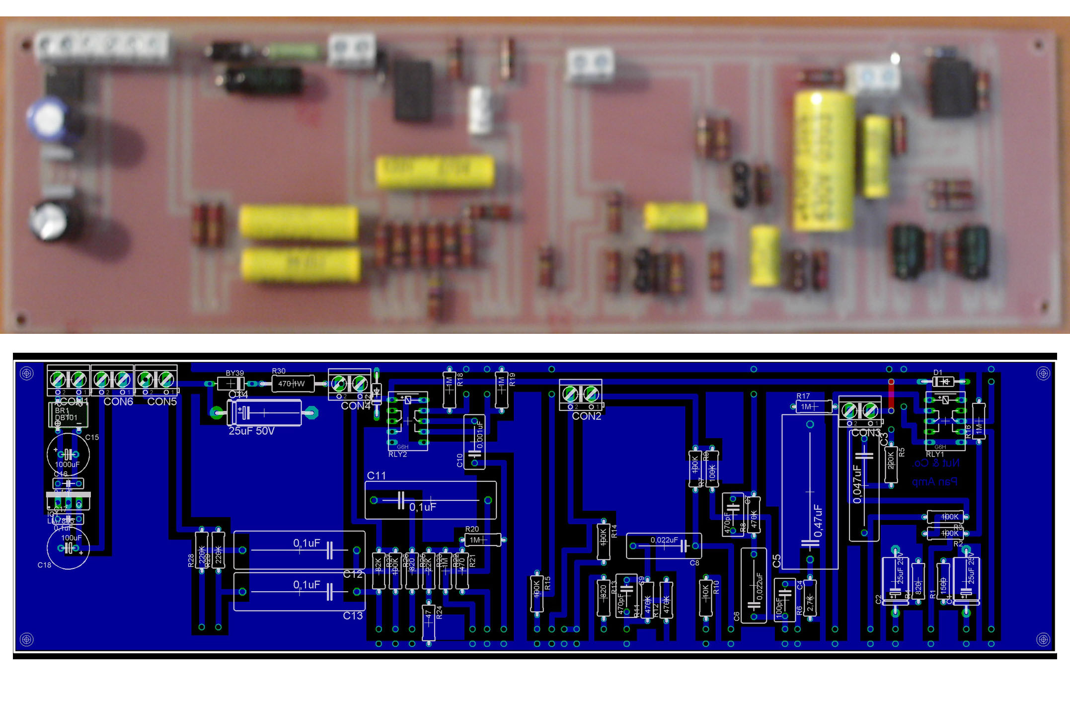

A questo punto ho disegnato di nuovo il circuito, seguendo il criterio che ho esposto. Ho anche "riempito" tutti i vuoti con piazzole di massa, senza creare loops. Questo è ciò che è venuto fuori. Sembra ci sia un enorme spreco di spazio, ma preferisco stare "comodo".
Sono propenso a procedere con la realizzazione. Sono indeciso se ridisegnare la pcb di alimentazione.

Non obbligatoriamente. Se guardi su sloclone, Joey ha postato un layout differente in cui ogni componente va direttamente sul condensatore di alimentazione con cui interagisce. A volte per minuzie cambia anche il suono dell'ampli.Nutshell ha scritto:Beh.. lo star ground è la prima regola per il cablaggio.

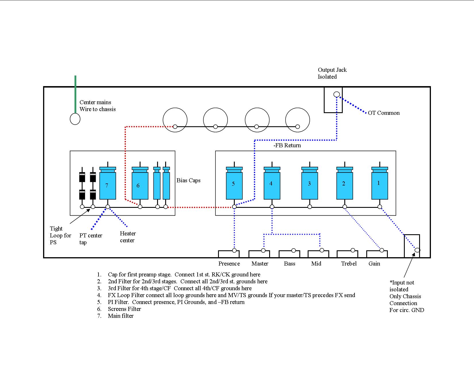

Re:Le linee guida per disegnare un layout per un ampli valvolare
Estendendo il concetto ad ampli con pià stadi di gain e con loop effetti, allego il seguente schema di grounding (scambio di informazioni fra qui e sloclo):

Finalmente ho terminato la nuova pcb.. Nei prossimi giorni ricablo per l'ennesima volta l'ampli, sperando di aver risolto tutto. RUMORE: HAI LE ORE CONTATE

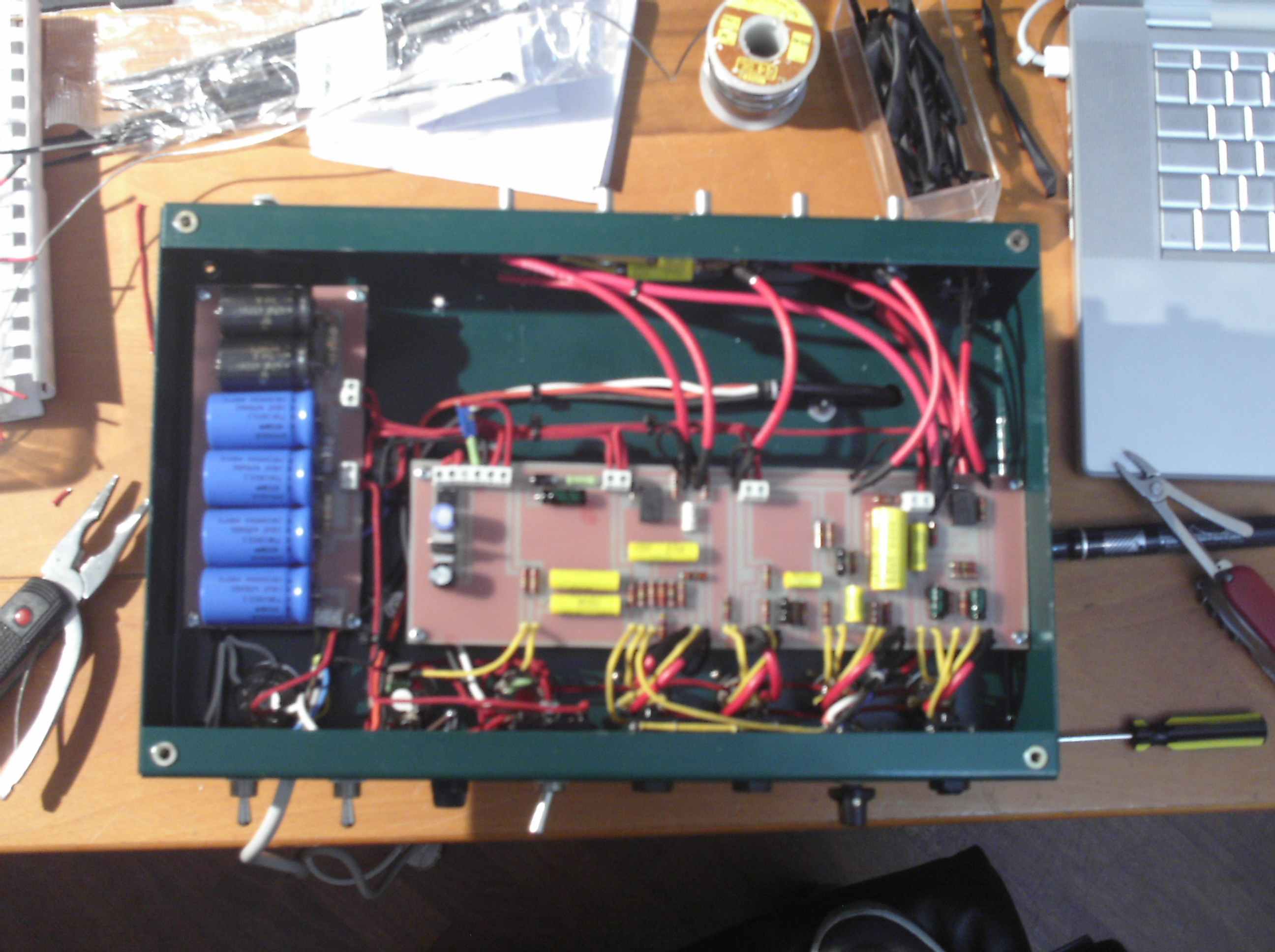

E infine ho finito l'ampli!!
Do due assaggi del lavoro finito.. o quasi. Il circuito del bias nella foto ha un errore: Ho messo il cap al contrario! Poi ovviamente ho corretto. Poi sto aspettando il pot per il bias della CTS.. per adesso ci sta quel trimmer volante. Ora direi che è abbastanza ordinato no?!
L'unica cosa strana che ho riscontrato al momento è che l'ampli ha poco volume. Ma ho provato ancora solo su un cono da 10" alnico.. domani provo sulla 2x12" e vedo cosa esce. Devo sostituire il pot dei medi del canale fender perchè è di un valore sbagliato. Ho fatto un test con tonestack calculator e ho capito che devo assolutamente sostituirlo.
L'unica cosa che devo fare ancora è il cablaggio dello switching dei relays (quattro di fili in tutto in pratica) che non ho fatto perchè sto pensando di realizzare lo switching remoto con un pulsante momentaneo e un flip flop. Questo solo perchè oltre ai relay voglio accendere due led di colore diverso in base al canale che si usa (i led stanno al posto della lampadina dietro la jewel bianca). Se non volessi cambiare colore del led. Una alternativa al flip flop è quella di usare direttamente una presa stereo e un deviatore. Penso che farò così direttamente. Comunque ormai l'ampli è praticamente finito. Domani faccio i test con la cassa giusta per avere conferma di tutto.

complimenti.
Anche io mi sto cimentando nella costruzione di una pcb per ampli e quindi ho seguito con estrema attenzione questo topic (anche se in ritardo)...
La mia PCB però avrà anche gli zoccoli per le valvole direttamente sopra.
Una cosa che mi è venuta in mente di dirti è di "arrotondare" gli spigoli delle piste di segnale...è un lavoro noiso, ma ha l'effetto di attenuare eventuali riflessioni sulla pista.
Questi i miei 2 cent...
cercherò al più presto di postare le mie pcb
(sto partendo dall'OD3 di sloclone, ma aggiungendo midi e altre modifiche).
Krusty
