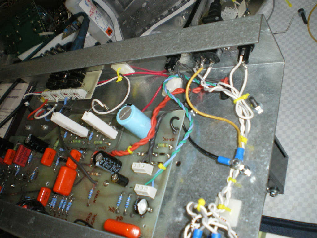

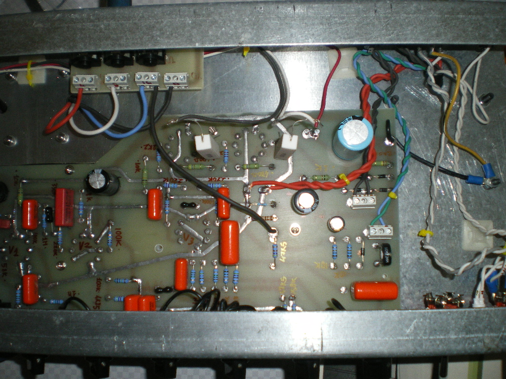

Ho visto gli zoccoli delle valvole saldati direttamente sulle pcb, che secondo me è molto più comodo di doverlecablare. Come hai fatto con gli schermi? Cioè mi puoi dire che zoccoli hai montato e dove li hai presi?

come si vede ho comprato tutto da tubes.it
gli zoccoli sono belton da pcb
il materiale è quello che trovi nel forum

ho usato le morsettiere per poter lavorare con più comodità sulla pcb.  le morsettirere dei pot vanno eliminate ieri mi sono accorto che sono al limite come spazio
i 716 li ho presi perchè sono un pò più piccolini dei 715 e perchè sono una pecora

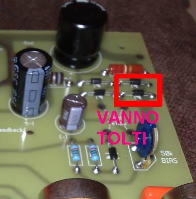

:bye1: Ciao ,Occhio (non vorrei dire una stupidaggine) se stai usando il tutorial di Antonello, devi mettere soltanto due diodi,usando il trasfo con il central tap(290 -0-290).Per conferma mandagli una mail,o chiedi conferma a qualcuno del forum

:bye2:Ciao Armas Dovevi togliere due Diodi ,mi sembra che con 4 diodi il trasfo dovesse essere 0-238  .Fatti rifare il trasfo 290-290 e guarda bene le foto del tutorial di Antonello,se guardi bene in quella a cablaggio ultimato ci sono soltanto 2 diodi più uno per i 25V.Se guardi anche nella lista componenti di diodi ne chiama tre.

Non serve rifare i trasformatori! Se mi fai vedere lo schema che hai utilizzato ti indico le modifiche.

visto che stai seguendo la guida del nostro GURU EL84 e visto che lo ho importunato di recente proprio sulla questione diodi,mi permetto di intervenire con una foto esplicativa della mod,vanno tolti i diodi segnati.spero di essere stato utile alla causa e quanto prima di postare le foto del mio...

Non serve che rifai altri trasfo, segui le indicazioni che ti soo state date dagli altri. Basta che TOGLI i DUE DIODI CHE VANNO A TERRA  :duec:

ammetto di aver proceduto in maniera meccanica e non avevo notato la mancanze dei due diodi
lo zero del t.a. è quello che collego a terra nel circuito di bias!
