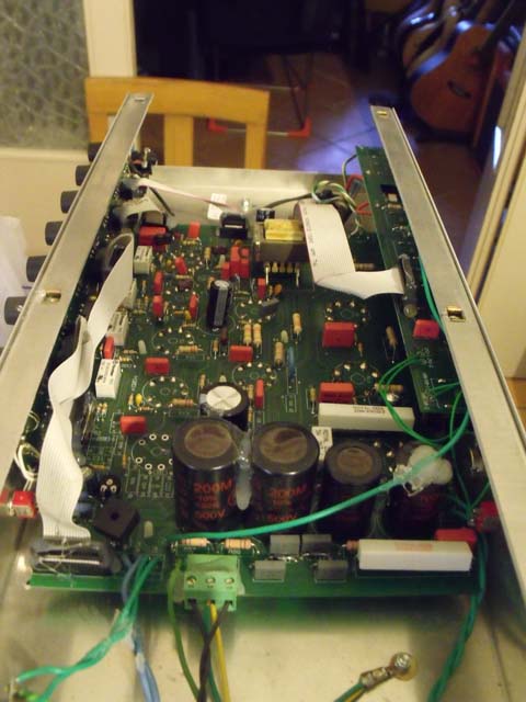

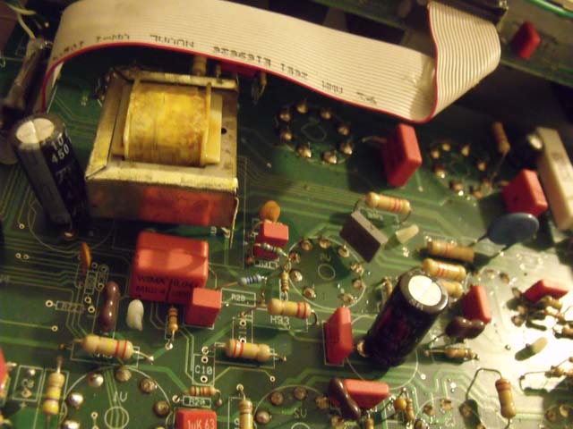

Ho scattato qualche foto prima di metterci mano.. così è di fabbrica!
In generale il lavoro è molto "sporco" e disordinato rispetto a molti altri ampli che ho aperto. Capisco la quantità di funzioni a disposizione ma comunque non giustifico il disordine. Tanto che il clean è rumorosissimo.

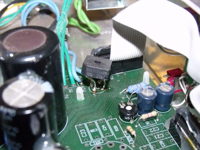

Il circuito del bias è copiato in grandissima parte da quello della rectifier: diodo, res da 825ohm, cap 47uF, res da 3,3K, cap da 47uF, e infine l'unica differenza è il partitore costituito da un trimmer invece che dalla classica resistenza fissa dei mesa.
Il problema sorge a valle di tutto questo. Dopo il partitore infatti sugli altri ampli la tensione negativa passa attraverso una res da 220K, e poi una res da 1,5K per ogni valvola finale. In questo ampli invece la tensione va esclusivamente alle due valvole centrali, cablate come nel finale simul class che ho postato (con tanto di switch "class A"). Le due valvole esterne invece sul piedino 5 hanno una res da 1,5K, e poi in serie un res da 220K che va a massa. Cosa insensata secondo me.
Passando ai fatti (che confermano la situazione che ho descritto) regolando il bias a 43mA sulle centrali (con una anodica a 480V) mi ritrovo sulle valvole esterne 58mA e cambiando regolazione del trimmer sulle valvole esterne non cambia niente.
Avete mai visto un finale cablato così?
