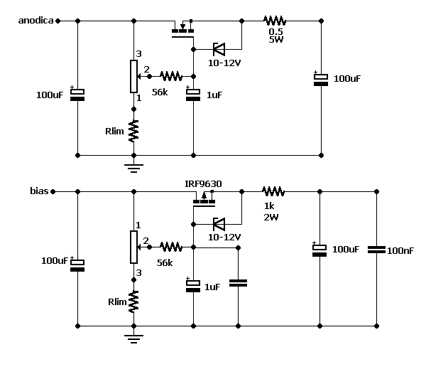

Io lo farei cosi...

Da provare
un po' diverso dagli schemi che ho visto
ce lo descrivi un po'
(sai non è che abbia studi in materia e quindi ho sempre bisogno di un "aiutino")
e poi penso che la cosa farebbe piacere anche ad altri
i condensatori in parallelo agli elettrolitici sono per migliorare le qualità dell'elettolitico
dovrebbe avere a che fare con la reattanza, o sono fuori strada ??

In pratica con un doppio potenziometro regoli sia l'anodica e la G2 che la tensione di bias (di diverso non ha niente)...
Siccome se abbassi la G2 si abbassa anche la corrente anodica si deve aumentare un po la tensione di bias al fine di non entrare in distorsione di crossover che non è tanto piacevole,... il problema è vedere fino a che punto ti puoi spingere con la corrente per via del trasformatore di alimentazione, se hai 300V di anodica e una EL34 la metti a 18W ed hai 60mA, se hai 250V e sempre 18W sono 72mA...ect ect... non è conveniente e neanche possibile andare oltre un certo livello di corrente anodica in quanto il TU satura e il TA non ce la fa...
Secondo me il power scaling non è una buona soluzione, meglio un carico passivo... però se te lo chiedono amen, attacca l'asino dove vuole il padrone!
Il condensatore in parallelo si serve a migliorare le caratteristiche in frequenza del condensatore, la parte più sensibile è il bias quindi meglio metterlo li, inoltre essendo di max 100V è meno costoso, ovviamente nessuno impedisce di metterlo anche nell'altro circuito ad alta tensione...

Messaggio da Kagliostro » 19/04/2010, 11:53
GRAZIE Luix
in effetti mi ero anche un po' distratto  :ops:
non mi ero accorto di un dettaglietto da niente, la scrittina ANODICA e BIAS
mi erano sfuggite ed avevo creduto che fossero due versioni dello stesso schema (anodica)
anche se in effetti il Mosfet non mi tornava tanto, visto il fatto che è per la tensione negativa adesso mi pare ovvio
