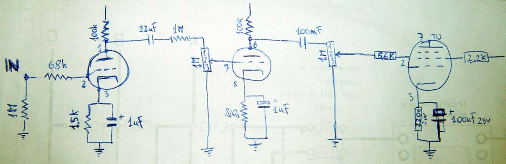

Allora, mentre aspetto la spedizione per i pot per il controllo toni, allego un po di sample e lo schema che sto portando avanti. Sugerimenti da fare? Secondo me anche se spremo molto la 12ax7, ho cmq un hum troppo elevato. Esiste un modo per debuggare l'amplie vedere da cosa dipende l'hum?

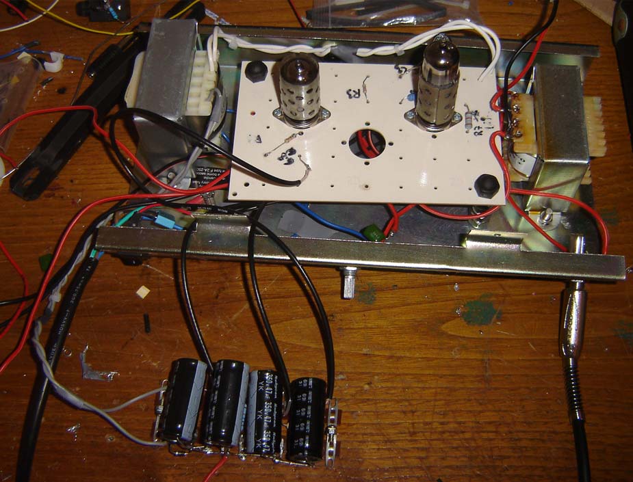

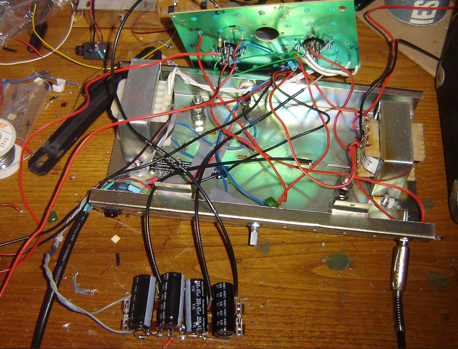

TMAX70 ha scritto: scusa la franchezzà ma un lavoro del genere non se po guardà neanche da lontano![]()
Grazie per i consigli, ma per quanto riguarda i trasformatori non so proprio come fare, cosi è l'unico modo per poter inserire scheda e trasformatori nel mio piccolo cabinet. Poi si, è tutto ancora in fase sperimentale, alla fine rifarò molte saldature, ed il cablaggio dall' inizio, utilizzando il più possibile cavi schermati. Cosi come è ora non lo chiuderei mai!!!TMAX70 ha scritto: mah secondo me non sono i pickups...sinceramente le foto che hai postato parlano chiaro...spero che quello che hai fatto sia solo per prova. Li c'è da smontare tutto e rifarlo da capo, guarda che groviglio di fili e poi i trasformatori vanno posizionati con i nuclei uno perpendicolare all'altro...è normale che ci sia HUM con un lavoro del genere...
Però non conosco un altro metodo per poter aggiungere, modificare e rimuovere parti di schema. Questo mini ampli è come un banco di prova e se sarà necessario lo ricablerò anche mille volte.

Sono contento che ancora non ti sia fritto niente, ma quando parlavo di cavi schermati intendevo per le griglie e per il percorso del segnale, non per tutto nel vero senso della parola... comincia ad accorciare i cavi, TUTTI!
Usare cavo schermato per l'input e per LE GRIGLIE (piedini 7 e 2 delle pre) E BASTA!
Per i trasformatori vanno bene così, solo intreccia meglio dove c'è l'alternata, il problema è anche il ritorno di massa dato che sembra che tu l'abbia collegata sia all'input che allo chassis...
Una volta che decidi quale circuito fare RIFAI tutto da capo.. E' l'unica maniera..
Segui un qualsiasi layout, ad esempio quelli presenti su ceriatone, così stai più tranquillo... Sino ad allora sarà difficile che tu faccia sparire l'hum!

Domandina scema, ce la faccio con l'amperaggio dei filamenti a 1,5A ad alimentare 2 la 12ax7(entrambi i triodi) e la EL84?
Altra domandina: con 100 mA nel secondario a 230V, riesco ad alimentare tutto vero?mi è venuto il dubbio visto che lo schema che ho, prevede l'utilizzo di un solo triodo e non so se il TA mi limita a questo. Ho fatto qualche calcolo, ma non so quanto margine devo avere per un buon risultato.

Si e si
0.8 + 0.3 + 0.3 = 1.4A su 1.5 a disposizione!
55ma + 10ma + 10 ma = 75mA su 100mA a disposizione!
Calcolando la resa del trasformatore all'80% e considerando che sto esagerando leggermente si ce la fai.

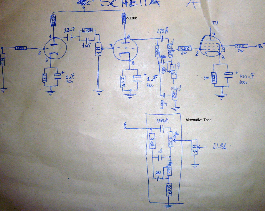

Rieccomi
Allora, considerando che mi dovrebbero arrivare gli ultimi componenti a giorni, ho deciso di smontare tutto, cosi da rifare tutto dall'inizio, tenendo conto delle vostre osservazioni.
Visto che l'obbiettivo è un po' cambiato, decidendo cosi di fare l'ampli solo con un buon pulito, vorrei chiedervi se lo schema che ho buttato giù, prendendo spunto qua e la, può andare bene.
Allego lo schema
PS: suggerimenti per fare un buon Point to point?regole base per evitare cicli di terra? mi rimane sempre la curiosità di farlo su PCB, ma provandoci con Eagle, non sono arrivato a niente, anzi mi sembrava di complicarmi solo la vita.
Ciao e grazie ancora di tutto

Mi ricorda qualcosa quello schema....
Va bene, solo per migliorare il pulito metti un 470p invece di 1n sulla 470K, poi dopo il pot fai un'altro partitore 470K//470p-470K!
470p
In pratica così pin 2 pot --470K-- ---- pin2 o 7
470K
GND
Per il resto dovrebbe andar bene! Copia il layout PTP del fender champ spostando l'EQ al 2° stadio o e stai tranquillo!

Leo ha scritto: Mi ricorda qualcosa quello schema....
Appena ho 5 min di lucidità aggiorno lo schema e vediamo se ho capito. Ma a livello teorico, scusa la mia ignoranza, cosa comporterebbe?Per quale motivo un altro partitore migliorerebbe il pulito?Leo ha scritto: Va bene, solo per migliorare il pulito metti un 470p invece di 1n sulla 470K, poi dopo il pot fai un'altro partitore 470K//470p-470K!
470p
470K
GND

Giusto, tu non ne hai bisogno, ma io che avevo l'equalizzazione in comune ne avevo bisogno per schiarire il pulito, poi ho optato per un'altra soluzione, e a breve posterò lo schema completo!
Migliora nel senso che diminuisce il gain aumentando i medio-alti, quindi più pulito e pulito più brillante!
Fai un buon cablaggio, mi raccomando!
Ps. anche le 220K all'anodo falle diventare 100K! Più headroom e meno gain, e ai catodi 1K5-4.7uF (o 22uF, come piace a te)
