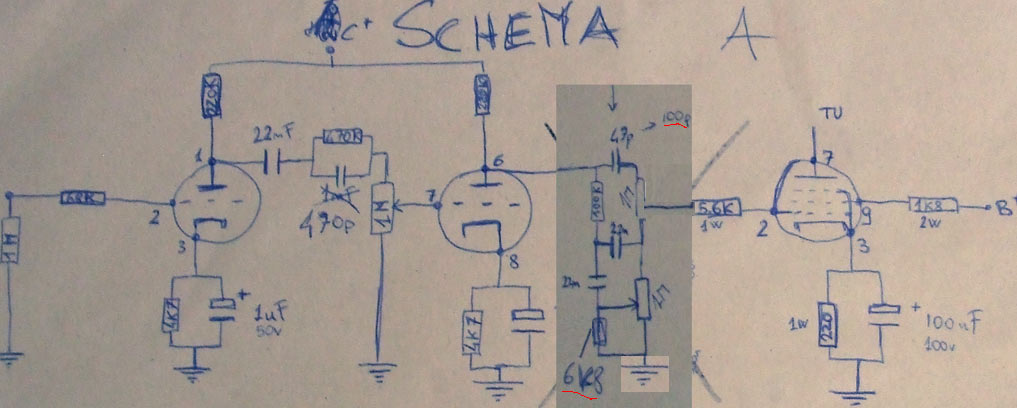

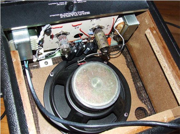

Allora, dopo un bel po, posto le foto e lo schema definitivo dell'ampli.
I due valori sottolineati di rosso nel tonestack, non sono corretti, ho solo utilizzato quello che avevo a disposizione senza rifare un altro ordine. Quindi se c'è qualcosa che non non lavora bene, è il pot dei bassi, il quale è sensibilissimo nella prima parte e poi va ad influire sempre meno. :(
Per il resto sono abbastanza soddifatto :D
Ciao e grazie a tutti, soprattutto a Leo per l'aiuto costante che mi ha dato

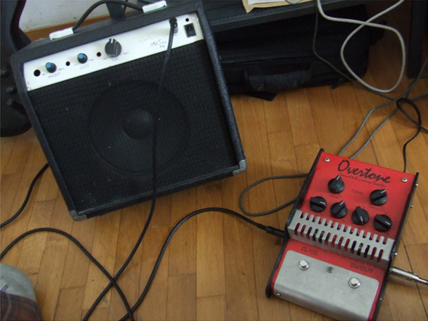

PS: a suonare la chitarra sono una ciofeca :D e la ripresa è avvenuta con una camera digitale :ohhh:. Per il distorto ho usato il brunetti mille, presente in foto :ok_1:

Ecco il sample ;)
