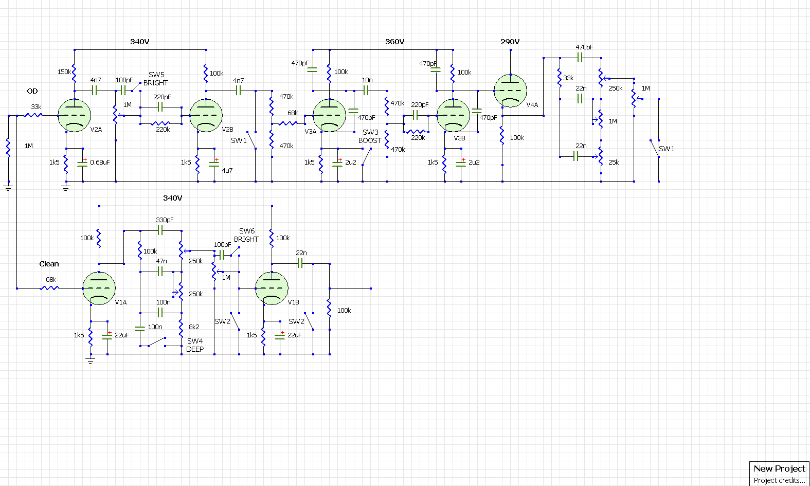

Premessa: gia' il preamp DIYItalia mi soddisfaceva, ma chiaramente la voglia di sperimentare e' forte.
Ho pensato di renderlo piu' Bogner/Marshall style aggiungendo uno snubber su terzo/quarto stadio e un inseguitore catodico per pilotare un classico controllo toni Marshall, spostandolo quindi dalla posizione fra primo e secondo stadio.
Ho modificato anche i partitori interstadio in 470k/470k lasciando invariati i bright a 220k//220p.
Per puro sfizio ho aggiunto un vero e proprio canale clean in stile Fender per dedicare il pre DIYItalia a cio' che sa fare meglio: la distorsione.
Che ne dite? appunti, errori?

Ciao Hades,
è l'evoluzione del pre di cui si era parlato nell'altro thread?
Come suona?
Ti consiglio di lasciare un carico ai vari stadi, non di cortocircuitarli a massa dopo il cap di coupling.
Inoltre immagino che SW3 intendessi metterlo per disabilitare Ck, non per mettere a massa il catodo della resistenza.

Messaggio da Hades » 18/09/2010, 8:50
1) Si, e' l'evoluzione del pre dell'altro thread
2) Ancora non lo so come suona, ho saldato i componenti sulla PCB ma devo ancora infilare la PCB nell'ampli...
3) si, SW3 bypassa il condensatore al catodo per togliere guadagno e bassi, di guadagno dovrebbe averne a palate comunque...

Messaggio da robi » 18/09/2010, 10:06
Ricordati di bypassare SW3 con una resistenza, altrimenti poppa di brutto.

Messaggio da Hades » 18/09/2010, 21:41
Potrei fare come sul Mesa MK dove viene bypassata la resistenza verso massa in serie al condensatore... Pero' cosi' non cambio la risposta in frequenza dello stadio da bypassato a no?

Messaggio da robi » 18/09/2010, 22:54
Lo fai se la metti <10k altrimenti basta tenerla sopra i 100k e stai tranquillo.

Messaggio da robi » 19/09/2010, 14:28
Dai un'occhiata al Peavey Classic 30, CF escluso gli stai dando una configurazione molto simile.
