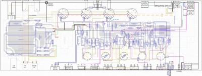

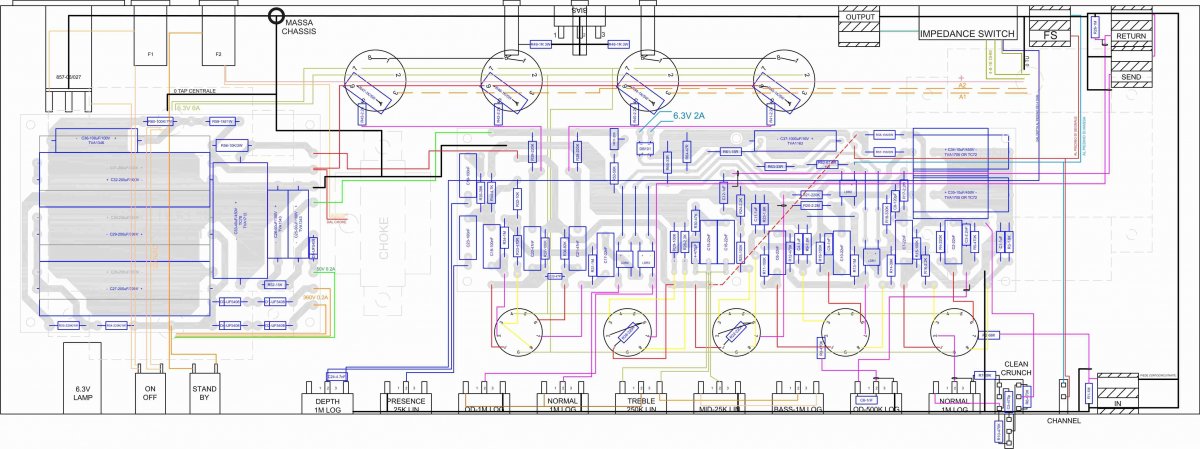

Ciao,credo sia quello che stai cercando
Tutorial_slo_ciccio.pdf
(240.88 KiB) Scaricato 864 volte
ListadellaSpesa.pdf
(154.22 KiB) Scaricato 435 volte

Bravo cinese, è proprio quello che stava cercando!

Grazie mille, il layout l'avevo, ma ero curioso di leggere il tutorial :numb1:
