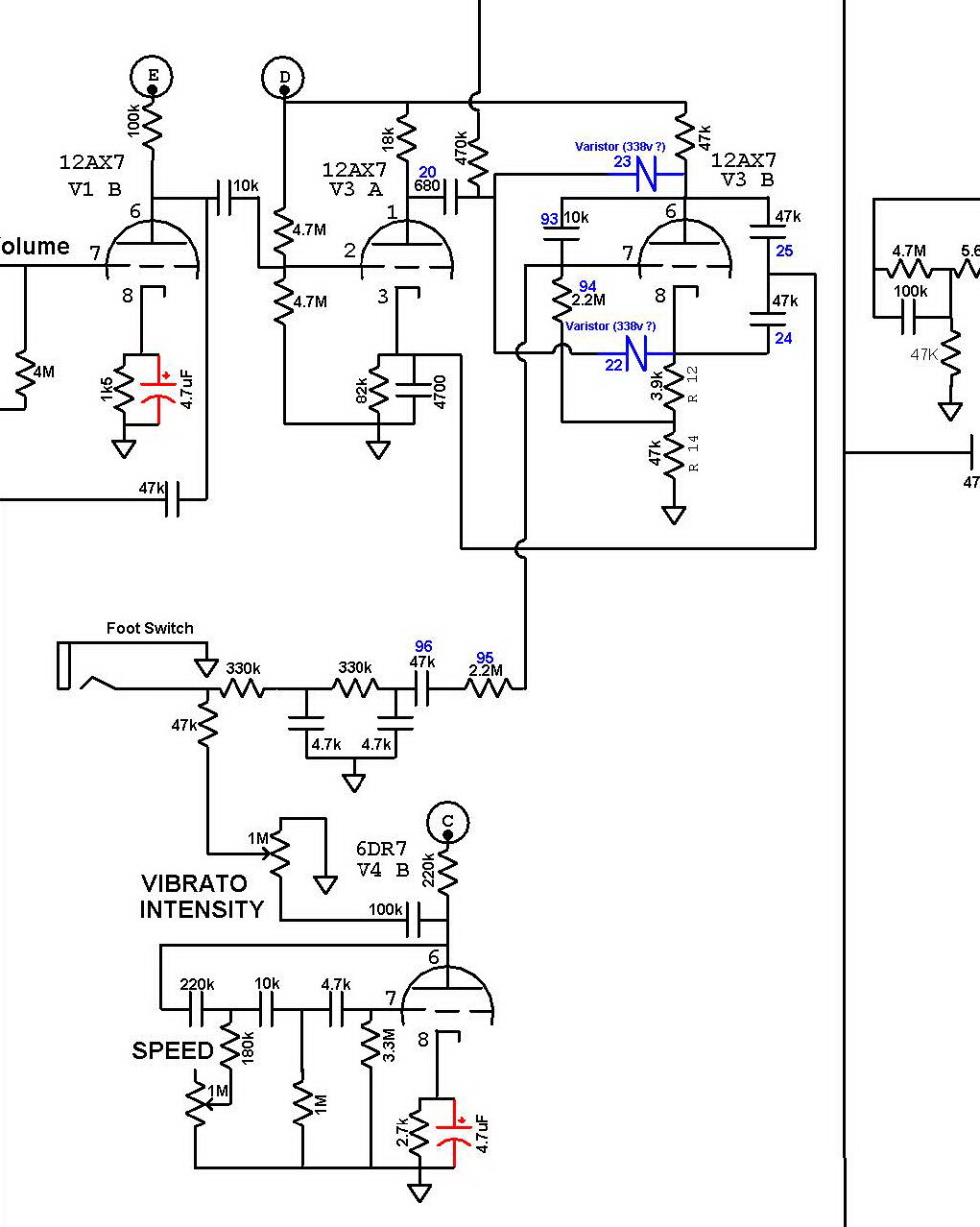

Mi sa che hanno trovato il brevetto usato
a meno che la stanchezza non faccia brutti scherzi
confrontate lo schema (con i numerini blu aggiunti) con lo schema di figura 3 del brevetto (FILE .pdf allegato)

Ciao ragazzi,
giusto per dovere di cronaca volevo informarvi che ho montato sul mio Deluxe 50R una 6DR7, ma il vibrato non funziona.
Quindi credo che in quella posizione vada montata (come tra l'altro leggevo su un altro thread) una EL80 !
Appena avrò tempo farò una prova.
Sui vostri DeLuxe ci sono segni di vita del vibrato montando la 6DR7 ?

Re: Gem Super Deluxe 50 R - Cerco Schema
Sul mio non c'è rettificatrice, la rettifica è Full Wave con due diodi e CT collegato a massa
(vedi lo schema rev 1.03)
La valvola montata è una 6DR7 e l'ampli è comunque ancora smontato con il TU fuso
per cui non ti posso dare ulteriore aiuto
Guarda, comunque, che la EL80 non è assolutamente adatta a sostituire una 6DR7
la 6DR7 è un doppio triodo con i triodi aventi caratteristiche diverse l'uno dall'altro
vedi datasheet http://www.tubebooks.org/tubedata/HB-3/ ... 2/6DR7.PDF
la EL80 è un pentodo (simile alla EL41)
vedi datasheet http://tdsl.duncanamps.com/sheets/el41/el41_1.gif
Il problema è che la 6DR7 al suo interno ha 2 triodi uno usato per mandare il segnale al tank, l'altro usato per ricevere ed amplificare il segnale in uscita dal tank
se usi una EL80 che è composta da un solo pentodo, la stessa dovresti usarla per inviare al tank il segnale, ma ti mancherebbe il triodo preposto a ricevere e riamplificare il segnale in uscita dal tank
se ti interessa posso postare qualcosa di alternativo alla 6DR7, sempre con un solo tubo, ma sempre un tubo che al suo interno contiene due distinte valvole
Decisamente sto invecchiando e la mia materia grigia non funziona più come una volta
la 6DR7 viene usata 1/2 per il vibrato ed 1/2 per il riverbero
se a te il vibrato non funziona potrebbe essere che il problema sia nei varistor
e procurarsene non è molto semplice, anche se con pazienza ce la puoi fare, quelli usati in origine sono molto diversi da quelli prodotti oggi che hanno un inserimento brusco anzichè graduale come quelli vecchi, potresti comunque fare delle prove
visto che non accenni a problemi in merito do' per scontato che il riverbero ti funzioni il che esclude problemi ad 1/2 della 6dr7, ma non all'altra metà
questo è il link all'ultima versione dello schema che ho disegnato
Sì, infatti il reverb è Ok, tranne che per qualche rumorino causato dai contatti andati a livello delle piccole capsule che si innestano sulla tank!
Vedrò di individuare questi varistori e cercarli, magari se dovessi trovarne fammi un fischio
Grazie mille della dritta!
