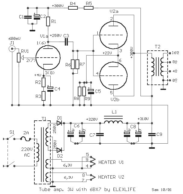

allora eccomi ragazzi ! lo schema per alimentare le nostre belle 12 ax7 è quello nel link ! ho previsto che alle valvole di pre mi devono arrivare 13 volt con 1A l'ho un po sovradimensionato ma è stato fatto di proposito perché poi dalle valvole del pre prendo la tensione per i vari led che userò ( esattamente 12 led !)
http://www.adrirobot.it/elettronica/lm3 ... _LM317.pdf
gli optoisolatori li lascio , tanto avro un secondario di 6,3 V con 6A di cui 3A alimentano le finali 2A alimentano gli optoisolatori ( (PS: prima alimento le finali poi dopo alimento gli opto ) ,poi vabbe l'amper che avanza lo sappiamo che è fatto per stare sicuri che il trafi lavori in condizioni umane !
mentre per l'anodica qui arriva il problema ! come filtrarla ? il choke di quanto lo mettiamo ! cmq sia posto lo schema che mi aveva posto robi , cosi ci lavoriamo insieme

questo è lo schema di massima del finale !

vi ricordo che nello schema ( perdonami robi per l'ovvietà ) quel triodo in ingresso a noi non interessa quindi non considerate quello stadio , ma a noi interessa dal c3 in poi ! vi ricordo che il c3 è il c17 secondo lo schema di sloclone , ovvero è il cap posto dopo il ts da 22nF ! forza si accettano idee
Re: slo 30 w pse ! ripresi i lavori
Messaggio da robi » 23/08/2012, 2:06
Ricordati che il tonestack vuole almeno 500k di carico, e che invece le finali vogliono non più di 100-220k da griglia a massa, quindi ti ci vorranno 470k fra i due. Tieni anche conto che quello nel finale ha dei triodi, e tu vuoi dei pentodi, devi alimentare le griglie.
L'induttanza prendila con 30H ed una corrente almeno sufficiente a far lavorare le valvole in classe A a quella tensione (guarda sul datasheet la massima corrente delle valvole che vuoi usare). Per il resto direi che ci siamo.

robi intendevi dire che il choke va di 3 henry vero !?
Messaggio da robi » 23/08/2012, 12:21
Con un filtro CLC 220µ 3H 220µ ed un consumo costante di 200mA dovresti avere circa 20mVpp di ripple. Con 30H diventano 2mV di ripple.

ma se usiamo un filtro RCLC non è meglio ? tipo una configurazione come queta nello schema?
filtraggio.zip
(41.83 KiB) Scaricato 352 volte
Messaggio da robi » 25/08/2012, 14:23
Tieni conto che 300mA su 500 Ohm sono 45W di dissipazione e 150V persi.
