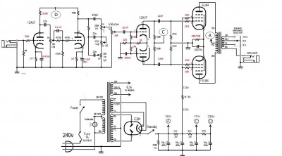

ciao ragazzi,
per essere più sicuro riguardo lo schema da seguire, ho fatto un copia e incolla con la parte del pre e del finale presa dal topic "18 watt da assemblare in fretta" by Angus Young..mods incluse of course..e la parte alimentazione di un 18 watt TMB Lite..è venuto fuori questo in allegato..è corretto?? non sono sicuro riguardo al collegamento contrassegnato con "D" nella prima valvola di preamp...sullo schema di Angus lì c'era un 22uF che poi andava a massa..mentre sull'altro schema fa proprio come lo schema che ho allegato io. come risolvo questo dubbio?
