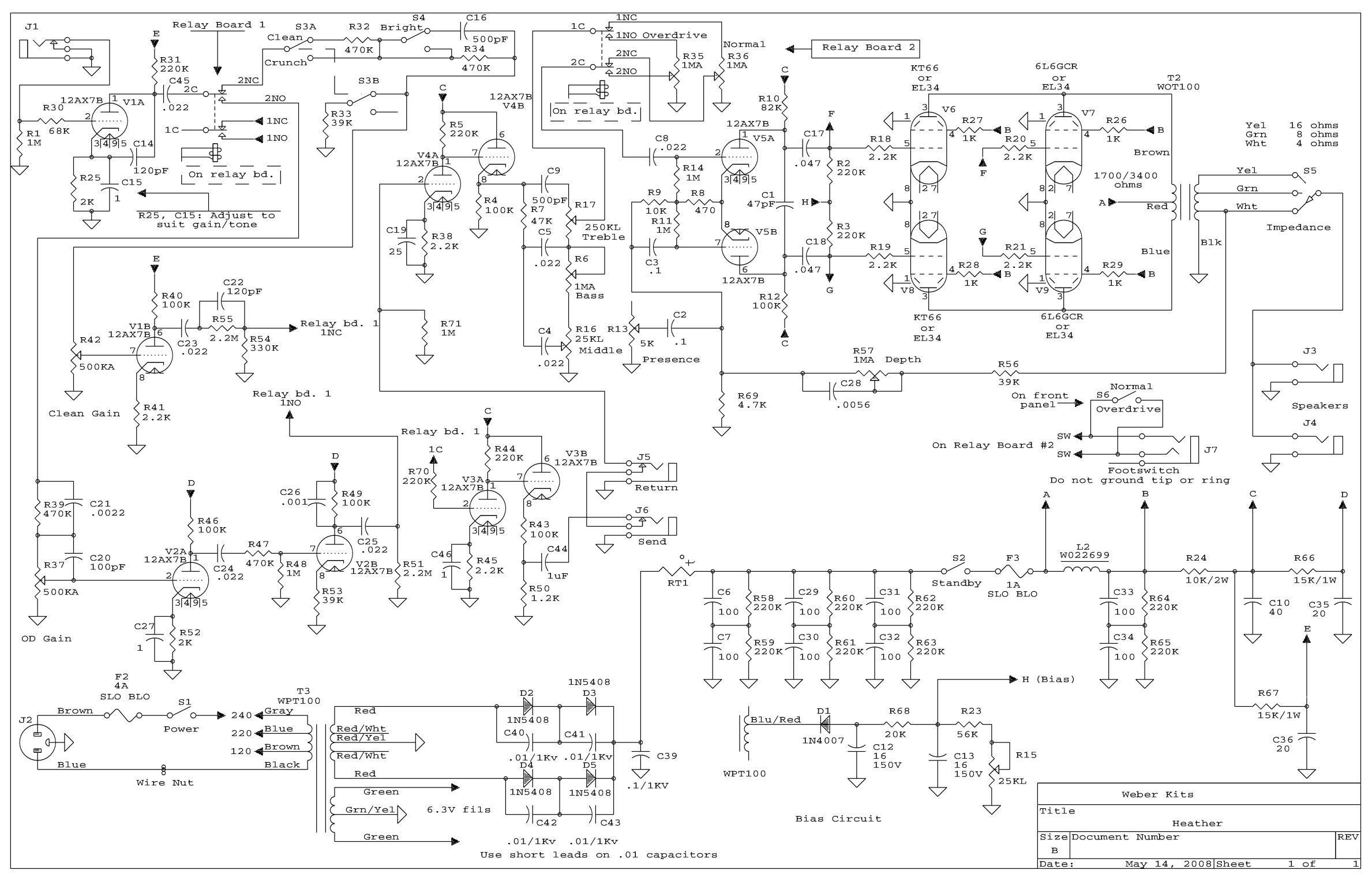

E' effettivamente una SLO 100 ?
Non ci avevo fatto caso
uno dei kit Weber dovrebbe corrispondere ad una SLO 100
ma è effettivamente così ?
https://taweber.powweb.com/store/kits_weber.htm#Heather
Nel file bom allegato, oltre a quello di tutti gli altri kit Weber, c'è anche l'elenco dei materiali per l'Heater/"SLO100"
Qui le misure dello chassis http://www.webervst.com/chassis/6sx.pdf

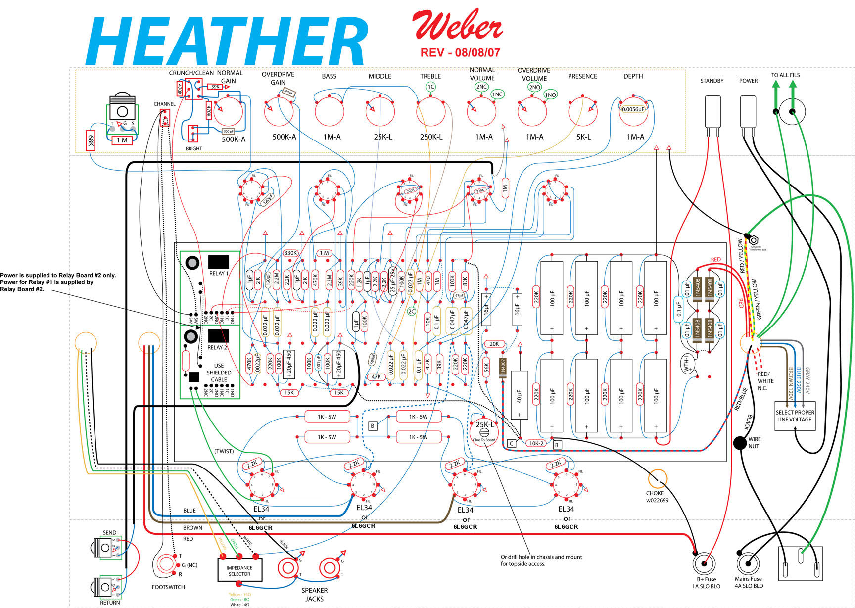

credo che sia proprio lui...il prezzo devo dire che mi ha stupito molto!!! poi è anche incluso di headcab!
Il problema è che tra spedizione e dogana ci spendi moltissimo... e poi fare un higain PTP non mi sembra un'idea così brillante, con tutti quei cavi sarà impossibile evitare un rumore di fondo molto più alto del normale!!
Re: E' effettivamente una SLO 100 ?
In effetti dicono anche loro di essere stupiti per il fatto di non aver avuto molto rumore, comunque consigliano la costruzione solo ad esperti
Per il cabinet non saprei se il prezzo indicato sia con o senza
Certo che se è veramente una SLO è abbastanza interessante

Il prezzo E' con il cabinet incluso, per questo mi ha stupito molto (se vedi tra le opzioni c'è scritto NO CAB -75$)
Il prezzo è veramente buono ma fare una SLO100 PTP è veramente un suicidio...una mark IV su pcb risulta quasi più semplice
OK per il prezzo senza cabinet
Guarda, non saprei, se il layout è provato e collaudato ciò cui bisogna fare attenzione (a parte eseguire il circuito come da progetto e con saldature fatte bene) è la disposizione dei cavi, loro danno anche le misure del cabinet e la posizione dei potenziometri
Magari io ci dovrei penare, ma qui nel forum penso ci sia gente che potrebbe tranquillamente farsela senza problemi
- franci_pleximaster
- Messaggi: 581
- Iscritto il: 21/08/2011, 18:18
Certo, stavo solo ironizzando un po' sulla questione... Se il layout è già collaudato, il prezzo è circa €550 convertito nella nostra valuta allora io ci andrei tranquillo. L'unico problema è che bisogna effettuare il lavoro in maniera molto minuziosa e accurata!
