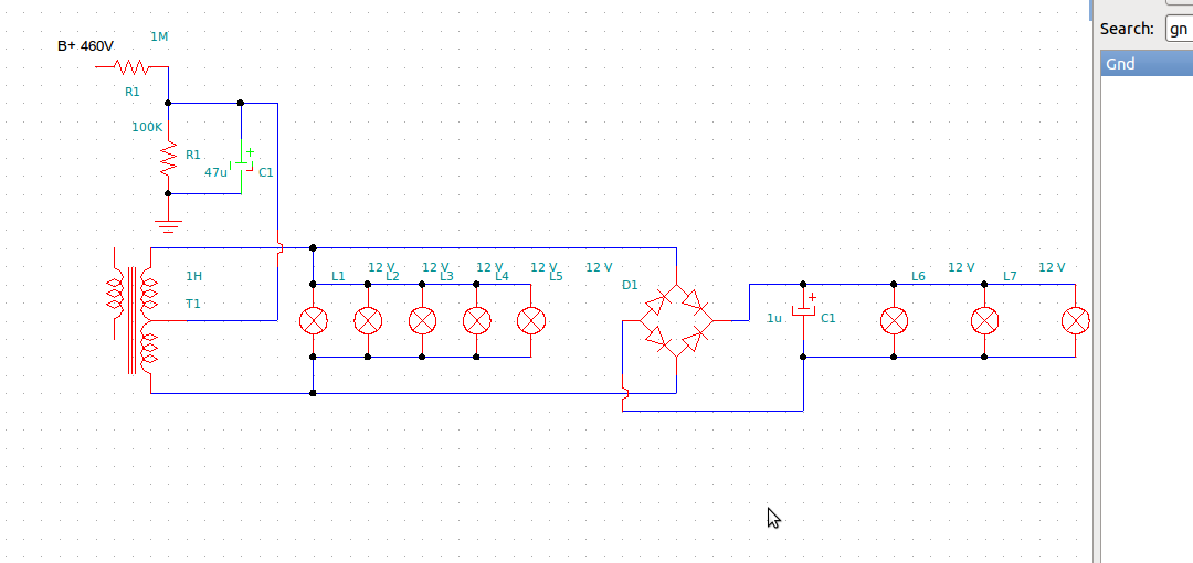

Salve a tutti, sto disegnando il pcb di un ampli e dato che è il mio personale bolide vorrei fare le cose per bene.
Dato che nel pcb non si possono intrecciare i cavi dei filamenti come si fa nel ptp, pensavo che dallo stesso secondario 6,3V, collegare il centro come elevated heaters per finale e phase inverter, poi raddrizzare il tutto col ponte a diodi e alimentare V3, V2 e V1 in continua (senza riferimento a massa onde evitare che la differenza di potenziale di 50V fra elevated CT e massa folgori i filamenti);
in pratica V1, V2 e V3 verrebbero alimentati a 6V ai capi, ma con la differenza di potenziale di 50V fra filamento e massa, che ne dite come soluzione

Non ho esperienze su PCB, ma so di chi ci riesce tranquillamente e chi proprio non ci azzecca
Un paio di cose che ho visto:
PCB ma con filamenti alimentati con fili attorcigliati
PCB con piste filamenti su di un lato e pista collegata a massa, ad uso schermo, sulla faccia opposta
Massima attenzione a non incrociare linee di segnale con piste filamenti se si usano PCB doppia faccia con il circuito su tutte e due le facce

Ciao, ci sono due punti che non comprendo:
perchè?theboiamond ha scritto:elevated heaters per finale e phase inverter
in che modo?alimentare V3, V2 e V1 in continua (senza riferimento a massa onde evitare che la differenza di potenziale di 50V fra elevated CT e massa folgori i filamenti)

Ho schematizzato velocemente nell'immagine allegata.
Il problema è proprio quello che per esigenze di funzionalità devo per forza incrociare, nel pcb a doppio strato, le piste dei filamenti con quelle del segnale...
Con questo metodo dovrei andare sul sicuro, no?

perchè?robi ha scritto:Ciao, ci sono due punti che non comprendo:
Mi è capitato in un ampli di dover fare l'elevated heater sul finale perchè l'hum era presente in maniera abbondante pure togliendo TUTTE le valvole di pre, e ha funzionato

Anch'io non ho capito la questione dei filamenti folgorati
Comunque quello degli incroci, per quanto ne so, è una fonte di disguidi
presumibilmente in DC li eviti, ma come dicevo di PCB non sono esperto
se ti interessa qui una piccola collezione di schemi di filamenti (e relè) alimentati in DC su ampli della Mesa Boogie (ma non so se tutti avessero PCB)

Eheh li avevo già
Ho una legacy in mano e vedo che i filamenti sono alimentati in continua solo per V1 2 e 3, ma niente per la valvola riverbero e la phase inverter, piste filamenti incrociate col segnale ma ronzii zero ovviamente, pensavo di aggiungerci pure l'elevated heaters
Re: Elevated heaters + filamenti pre in continua
Del caso, non usare il collegamento al catodo delle finali per elevare
