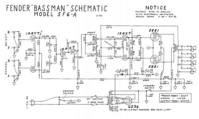

Facendo riferimento allo schema in allegato quali sono i CAP su cui potrei tagliare un po'? È su quali marche potrei orientarmi? Quello che cerco è in suono fender. Con la mia telecaster alti belli squillanti e attacco potente... E un crunch da saturazione di valvole... Ma il bassman ha un volume da farmi sanguinare le orecchie?!!

Lascia stare le impasto di carbone, usa silver mica sui pF e JJ sull'alimentazione.

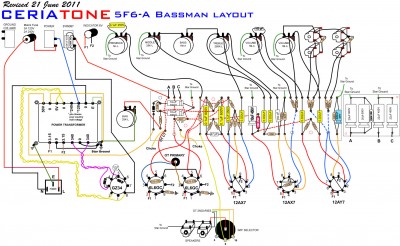

Gli elettrolitici della Atom invece costano un botto... Soprattutto quelli da 20uf! Quindi, leggendo qua e la e ascoltando i Vostri pareri pensavo anche io di risparmiare su quelli di alimentazione... Ora, considerando che non sono molto pratico di alimentazione, facendo riferimento al layout che allego, quali sono quelli di alimentazione?
20uf e 22uf e i due 10uf 160V sul BIAS?

Esatto per l'alimentazione.
Per il resto cosa pensi di fare?
