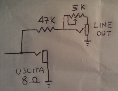

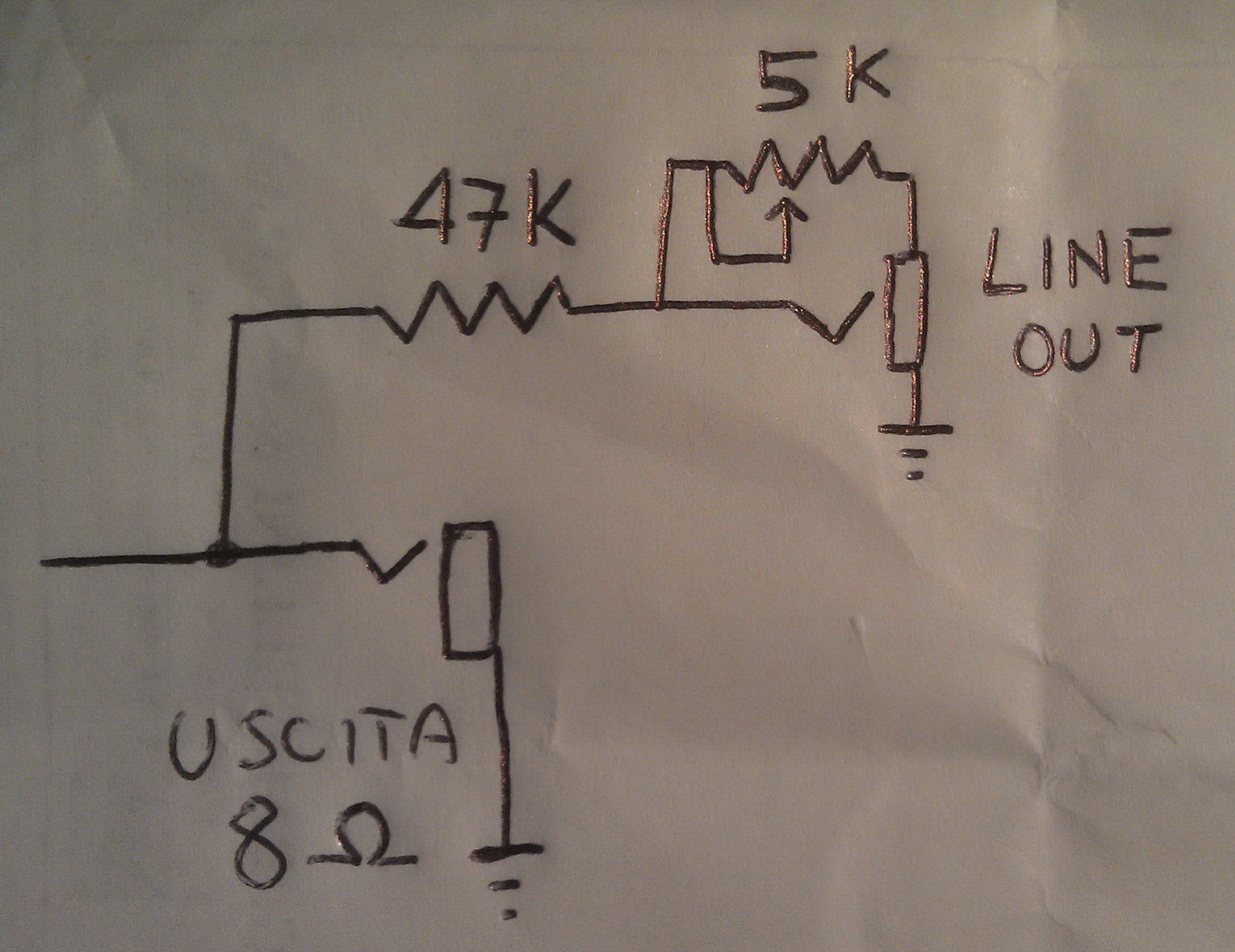

ho disegnato il circuito alla buona.. è corretto? io posso andare tranquillo al mixer senza fare danni? scusate ma non riesco a girare l'immagine. Se qualcuno è capace lo ringrazio :numb1:
EDIT: Come da richiesta immagine girata

No, così è sbagliato.
- 47k vanno all'uscita del finale
- 5k vanno alla 47k ed a massa, con il pin centrale che va all'uscita.

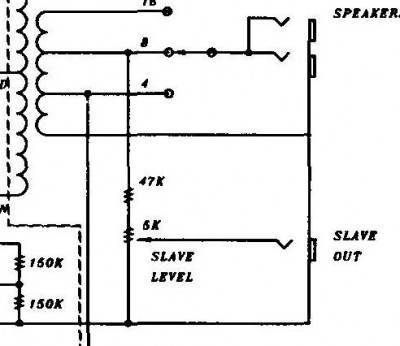

Cerca lo schema della yamaha T100H, trovi esattamente cosa intendo.
Non è così nell'immagine ?? A me sembra che sia già come dici tu Robi

robi ha scritto:Cerca lo schema della yamaha T100H, trovi esattamente cosa intendo.
è questo che intendi robi? :face_green:

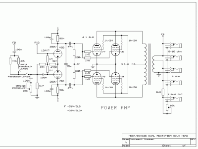

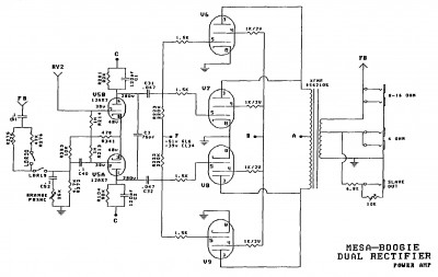

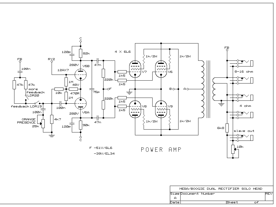

Probabilmente Robi intendeva quello
comunque anche l'altro metodo dovrebbe funzionare
visto che lo usa la Mesa Boogie

regaz ho realizzato il circuito quello disegnato a mano postato da me sotto consiglio di kagliostro e funziona.
Ho utilizzato res da 47k e pot da 10k (avevo solo questi in casa).. bisognerà però diminuire il valore del pot perchè il controllo dell'uscita è difficile da pilotare...o magari aumento la res..
