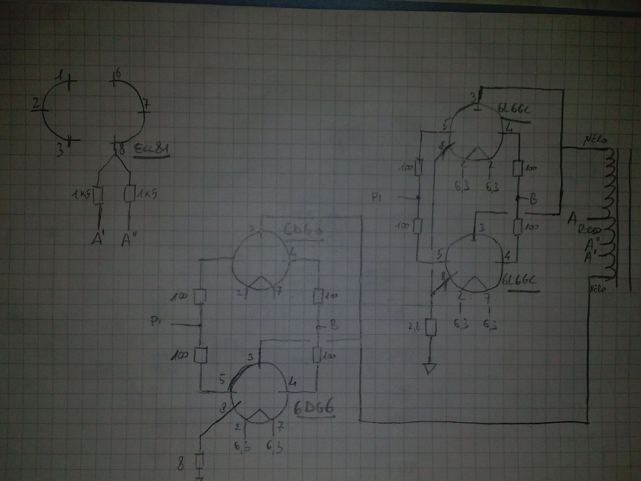

Eccoci, ho provato a tirare giu' uno schema basilare della configurazione del finale.
Come dicevo, e' un vero groviglio di fili, alcuni vanno e vengono dalla pcb del pre, quindi alcuni componenti saranno mancanti, quindi perdonate le imprecisioni.
Comunque mi sono concentrato sui collegamenti tra valvole e TU.
La cosa che non capisco, sono due fili che vanno dal TU alla ecc81, di cosa si tratta?
Allego lo schema, puo' tornarvi qualcosa?
Suggerimenti su come rifare la cosa da capo?
Grazie a tutti
CIAOOO :salu:
Re: Restauro PASO V_100
Messaggio da Hades » 10/07/2013, 16:58
I due fili che vanno alla ECC81 potrebbero essere una sorta di retroazione, ma posso anche sbagliarmi...
Piu' che altro mi sembra strano che su un ramo ci sia un parallelo di 6L6GC e sull'altro ramo unparallelo di 6DG6. Sei sicuro che non sia un parallelo di una 6L6GC e una 6DG6 su un ramo e altrettanto sull'altro? Cosi' come da schema mi pare un push pull sbilanciato.
Come invertitrice di fase viene utilizzata la ECC81 nell'abbozzo di schema?
