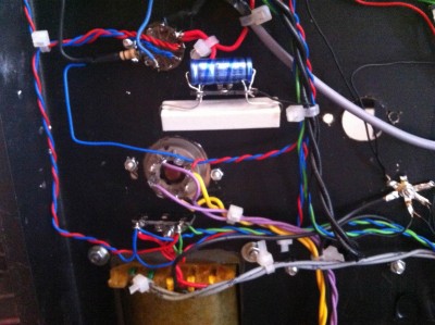

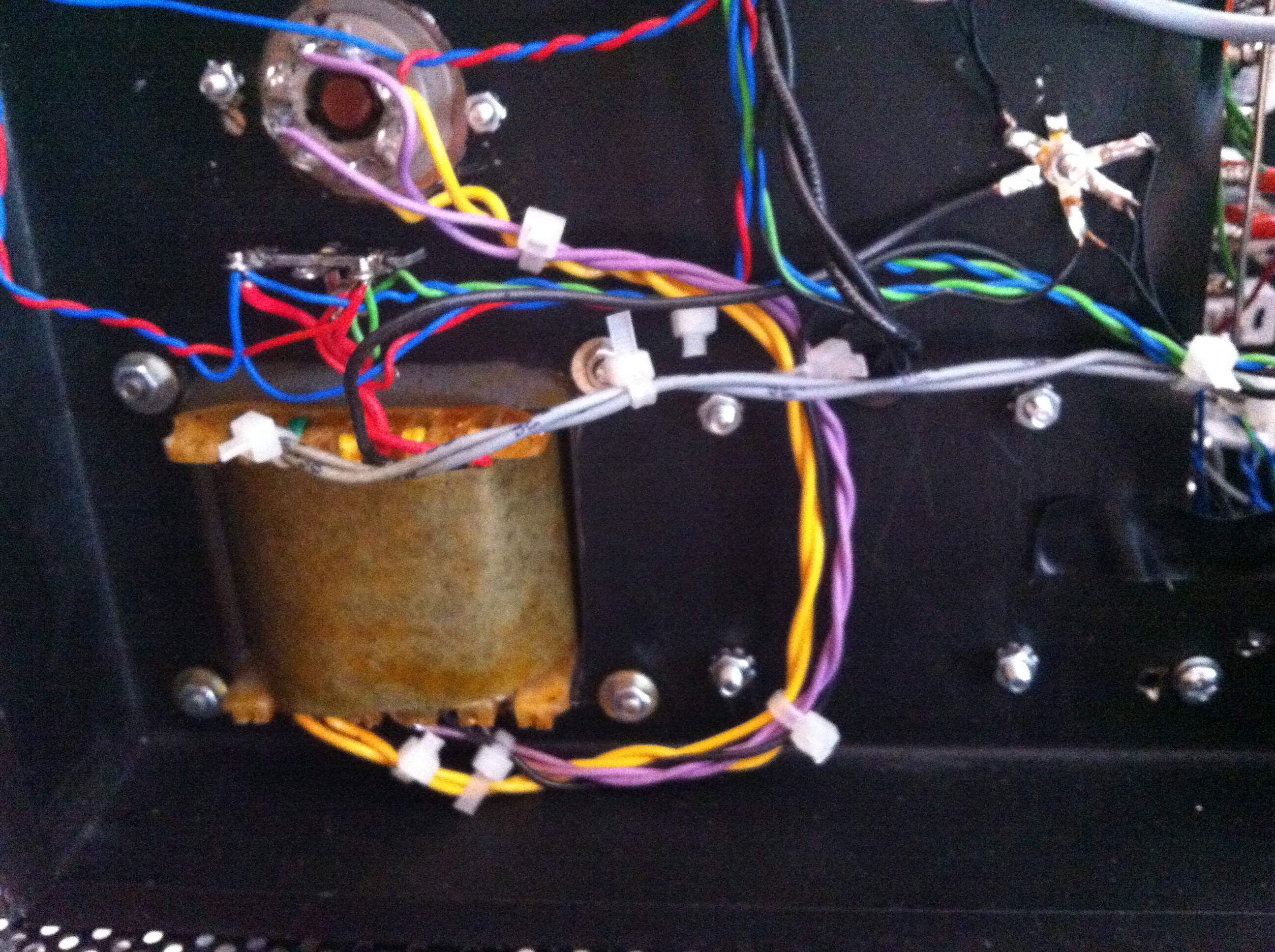

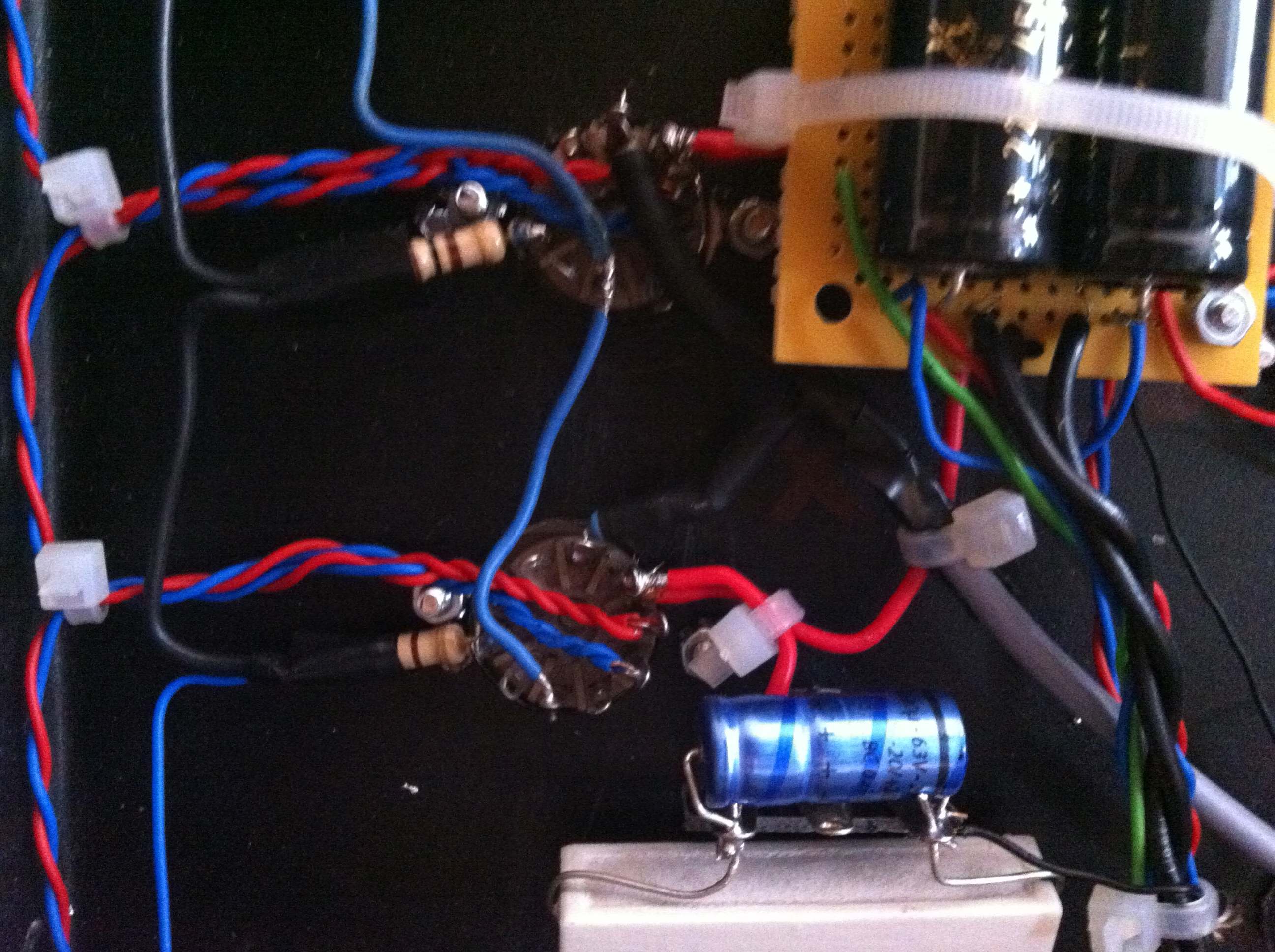

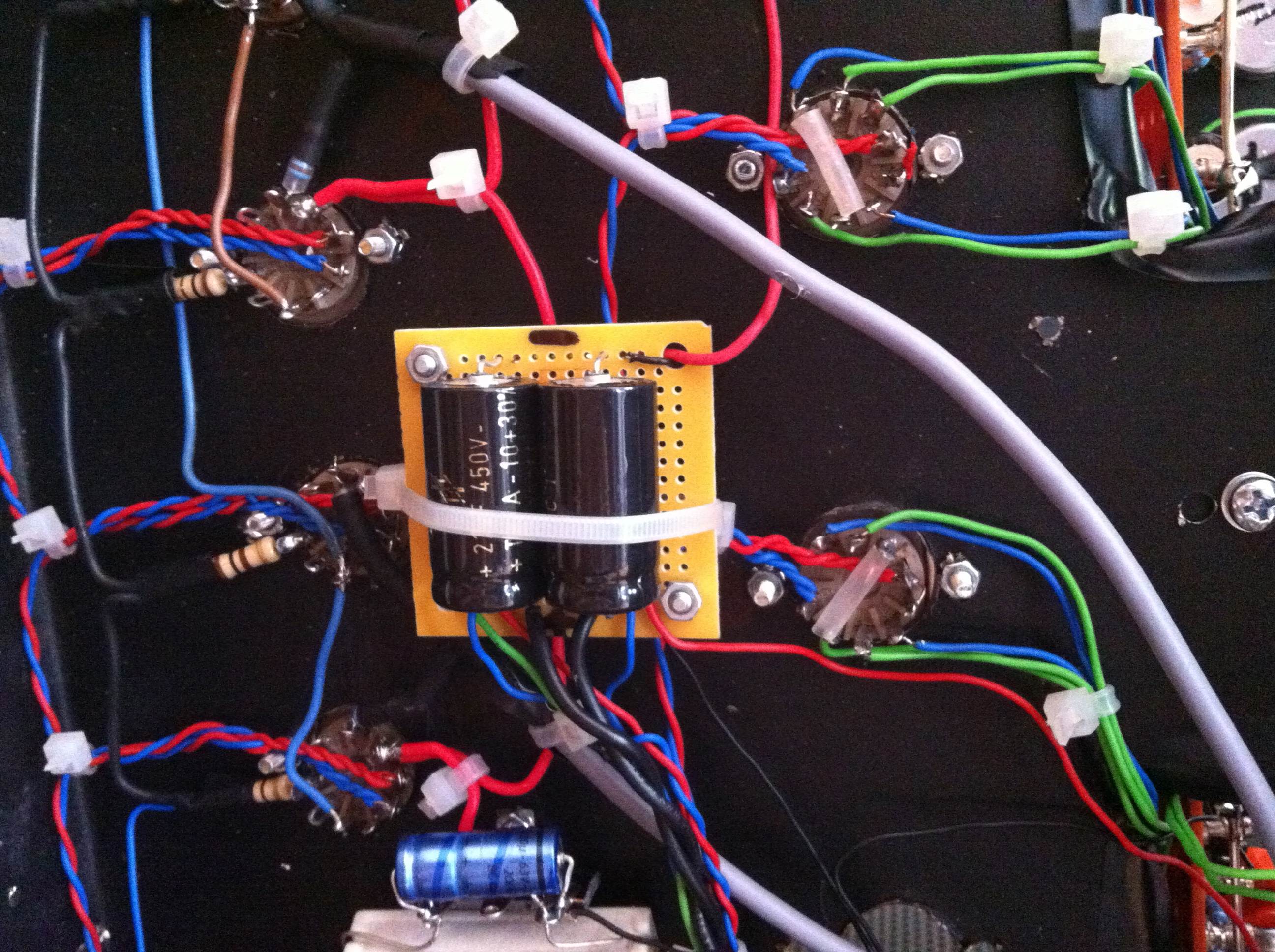

Ciao Tommy.
Posta delle foto più chiare, così possiamo aiutarti più facilmente.
Sullo schema postato da Kagliostro, riporta i valori delle tensioni sui punti da A ad E.
Mi sembra ovvio che il problema sta sul finale.
Un'altra cosa, puoi dirci le caratteristiche del trasformatore di alimentazione, e le tensioni alternate misurate sui secondari?
Saluti
Raffaele

domani a pranzo carico le foto... per quanto riguarda le tensioni eccole:
A= 386
D= 337
E= 327
TA= primario 230-0, secondari 290-0-290, 3.15-0-3.15, 5-0.
TU= primario 4,4k, secondari 4,8,16 ovviamente PP

Messaggio da jimmy_ver2.0 » 21/06/2013, 13:16

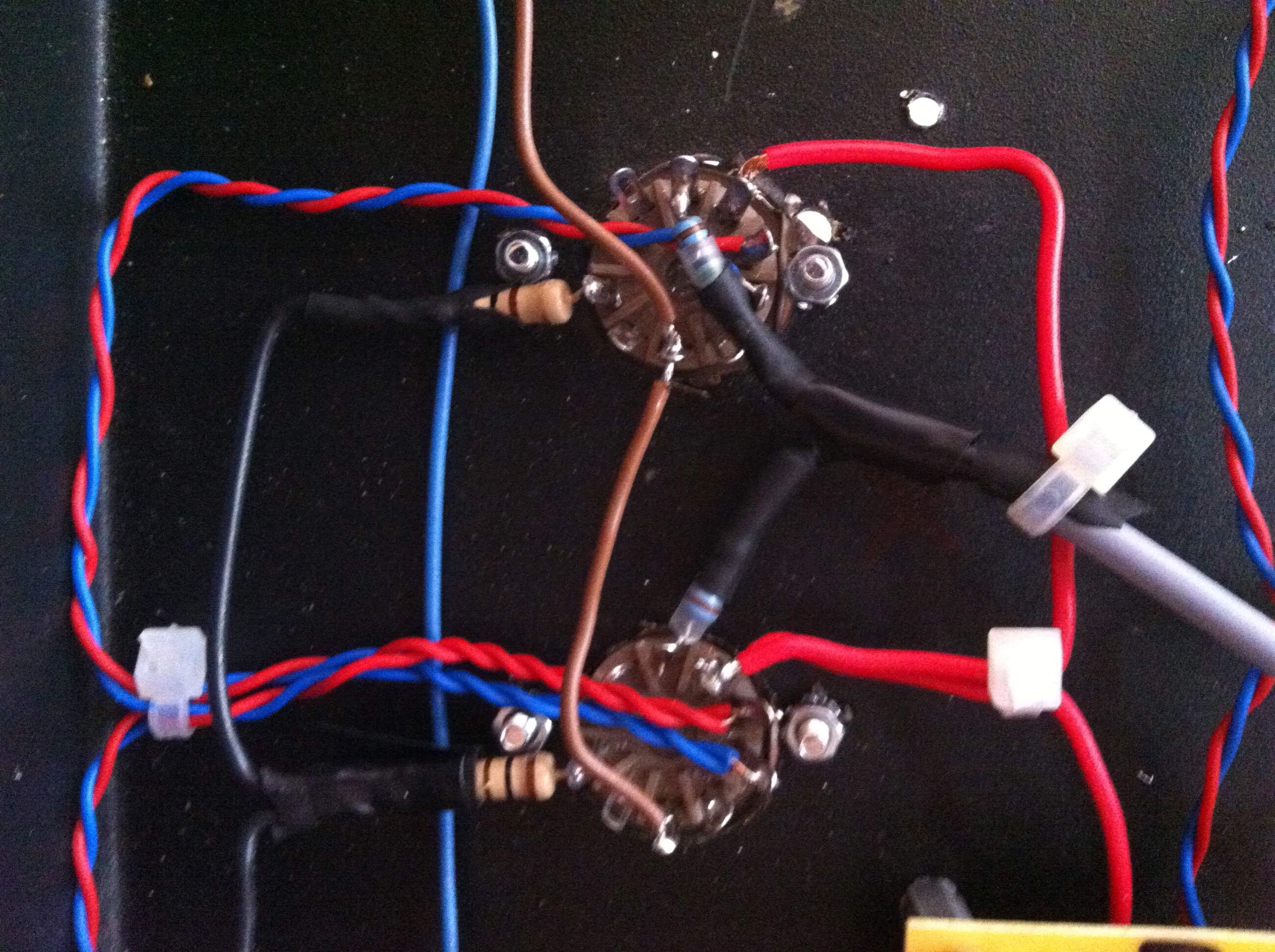

alla fine che valore di resistenza al catodo delle finali usi?
inoltre controlla il cablaggio del PPIMV se è fatto bene.
tommymariotti
Messaggi: 42
Iscritto il: 09/07/2012, 23:55
Re: Primo ampli valvolare (vox AC30)
Messaggio da tommymariotti » 21/06/2013, 15:58
allora alla fine come resistenza di catodo ho usato una 47R visto che in negozio avevano solo quella.

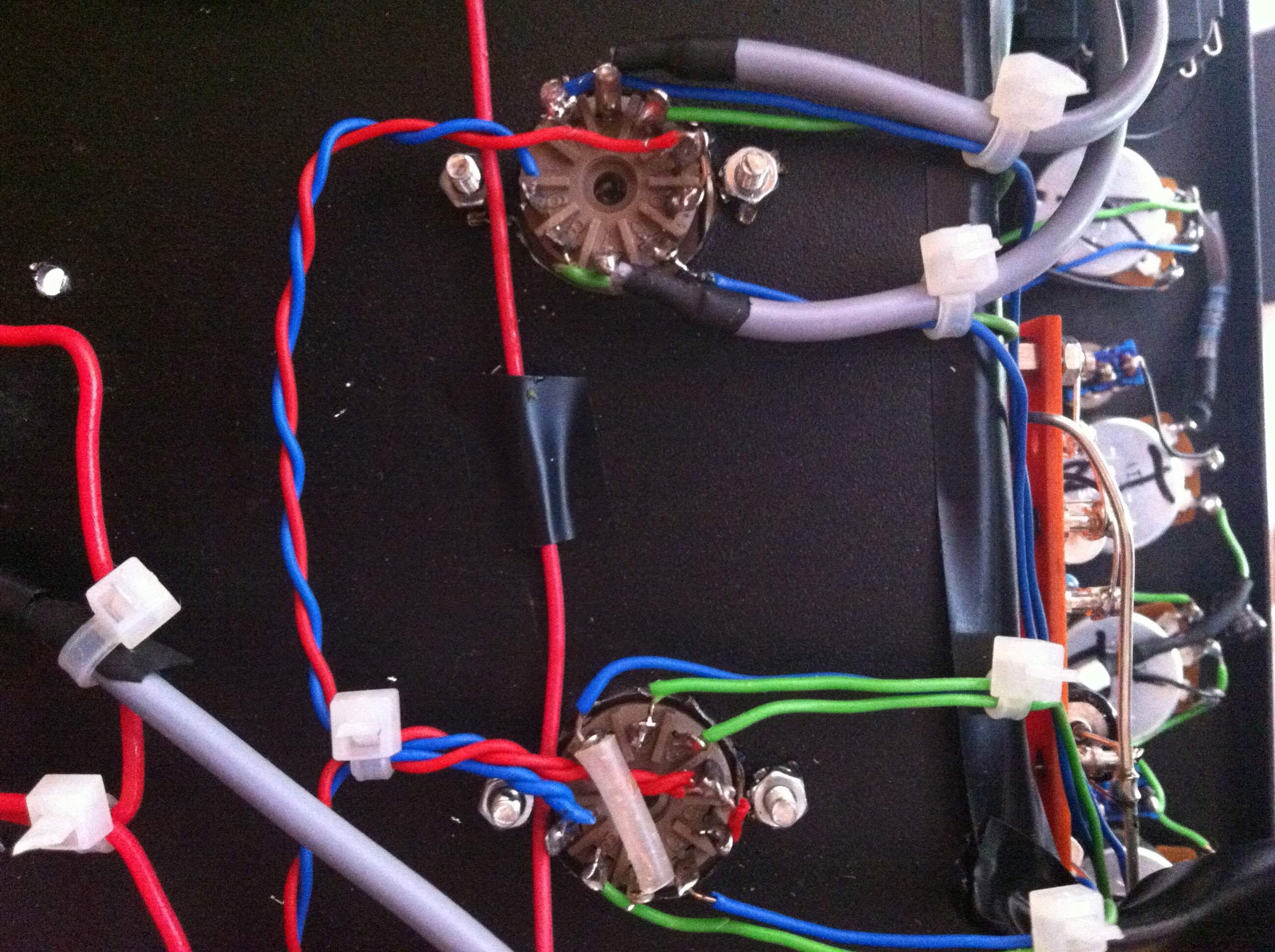

allogo altre foto
tommymariotti
Messaggi: 42

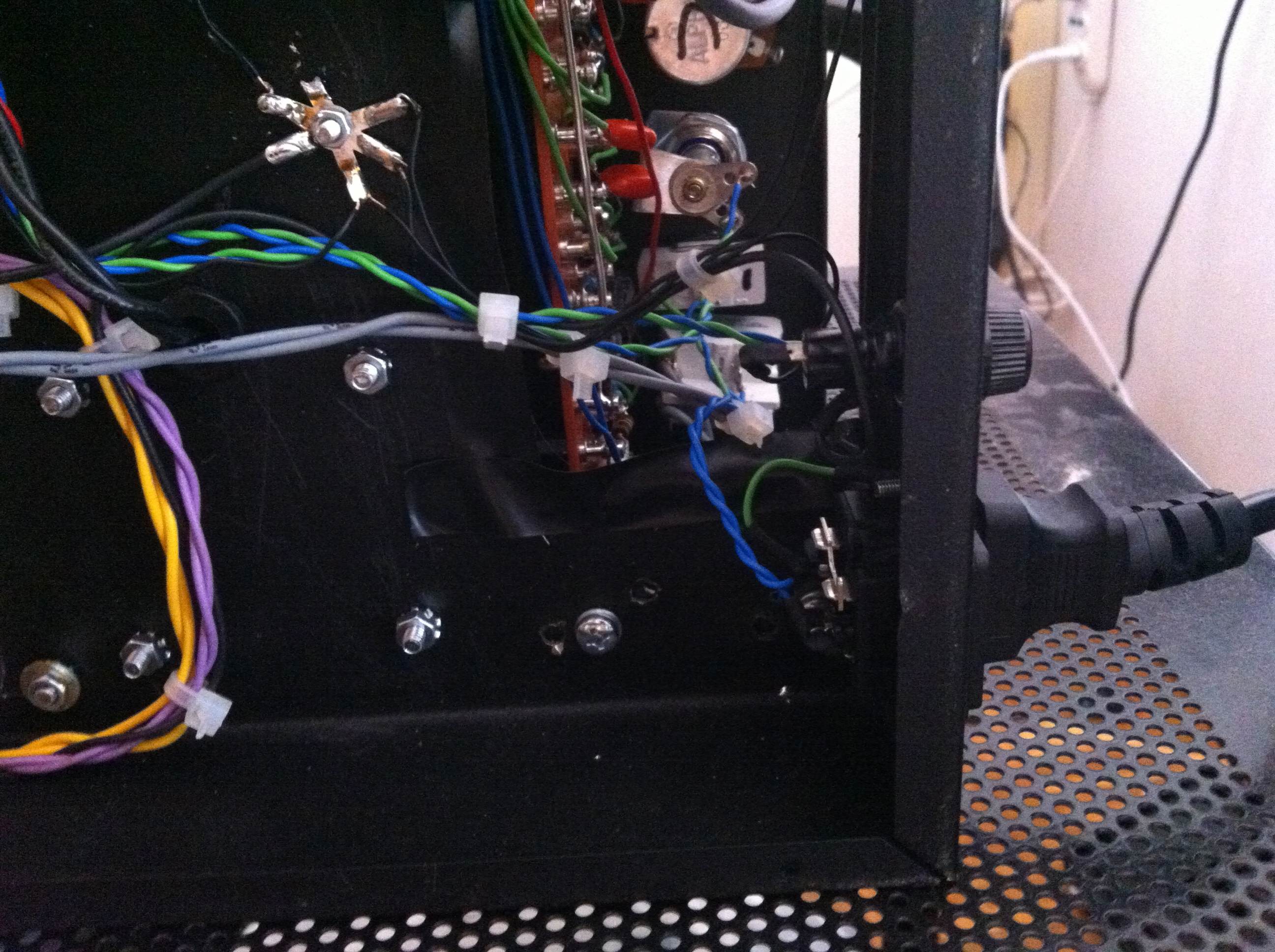

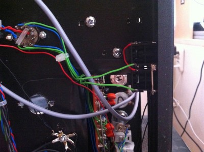

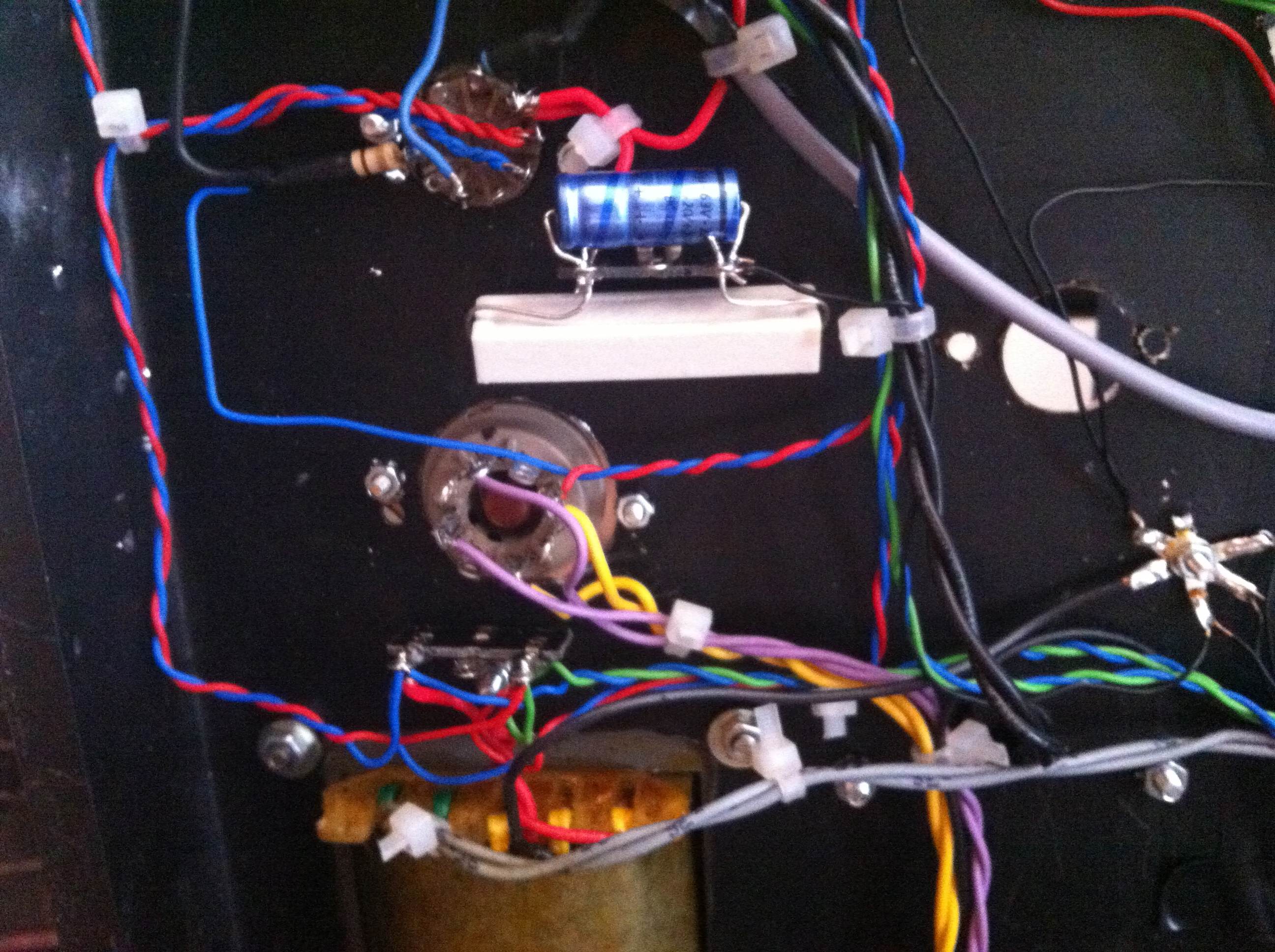

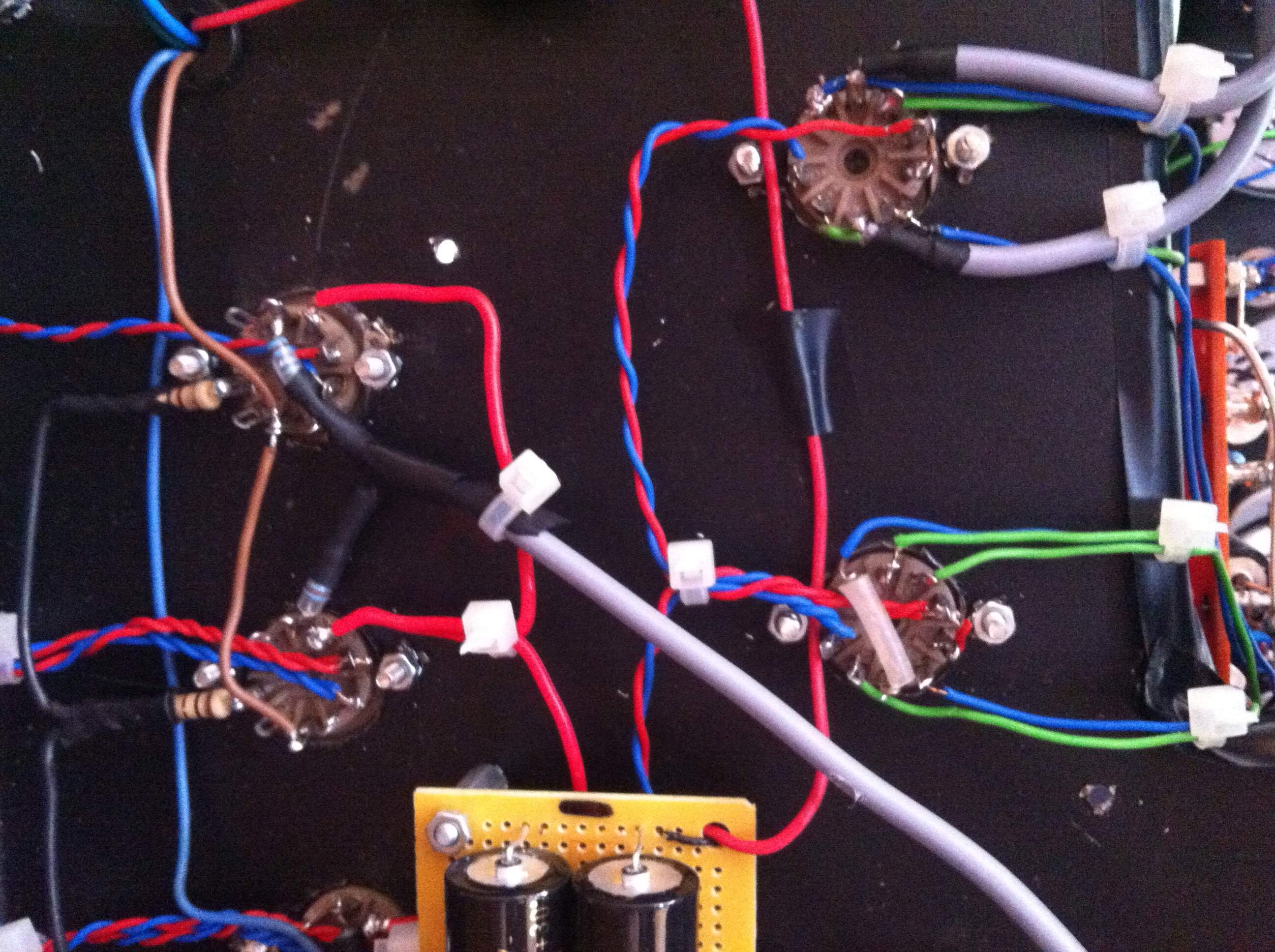

Messaggio da tommymariotti » 21/06/2013, 16:02
ecco le ultime
