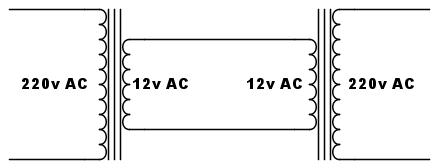

No, non isolare il CT, otterresti di raddoppiare la tensione AC e
(e se non è l'ora tarda a confondermi, vedresti la corrente dimezzata NO la corrente resterebbe la stessa)
il problema principale, comunque, è che 190 + 190 = 380v AC
che diventano 532v DC (380v x 1.4 = 532v)

...Mi ero dimenticato però che il TA ha solo 80 mA da fornire, quindi se alzo la tensione isolando il ct avrei circa 40 mA da fornire alle valvole. Non basta.

A parte l'eventuale problema della corrente, è la tensione che diventa troppo alta (~532v DC)
Della caduta di tensione a causa della rettifica si tiene conto in caso di rettifica a vuoto, rettificando allo SS la caduta indotta dai diodi, rapportata al valore della tensione anodica è del tutto irrisoria
Se è per provare (sul banco) l'ampli con una tensione maggiore e non hai un TA adeguato, potresti scollegare dal circuito il TA solo per quanto riguarda gli avvolgimenti 190v ed il loro CT
per alimentare i diodi o con un trasformatore d'isolamento (220v primario / 220v secondario), naturalmente avendolo, oppure potresti usare un paio di trasformatori identici per voltaggio (del secondario) da almeno ~30VA, collegandolo back to back
Trasformatori Back to Back (esempio).jpg (10.26 KiB) Visto 6765 volte
con 220v AC avresti ~308v DC per l'anodica
Bada che i trasformatori devono essere da almeno 30VA per compensare le perdite intrinseche ed avere disponibile la corrente che ti serve
