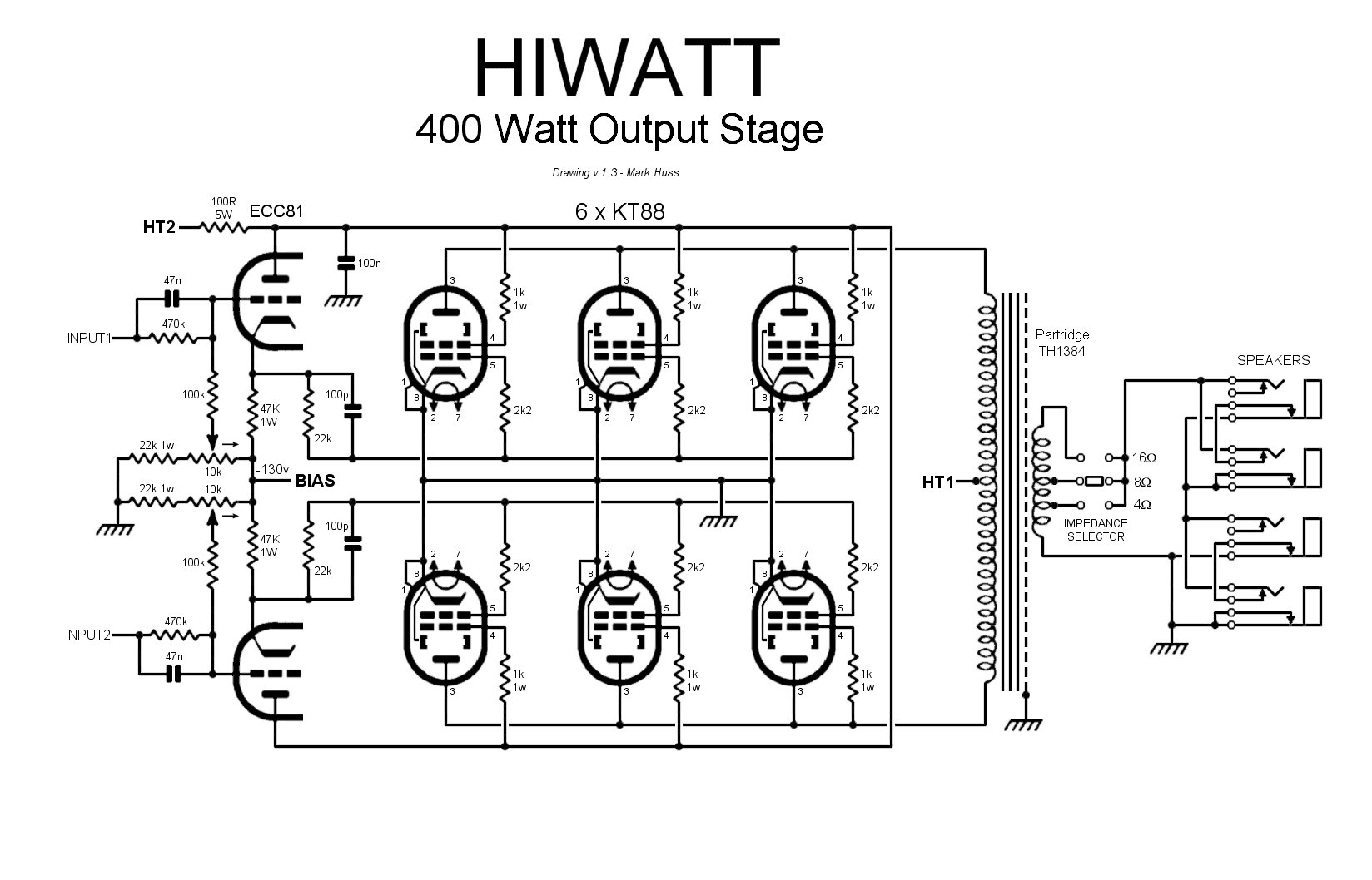

grazie dei due schemi..quello con le 6 EL34 mi alletta parecchio mhm.....non l'avevo mai visto!!!

a proposito di sei tubi.......
fatto 30, facciam 31 :D

Va bene che l'appetito vien mangiando ma non sarà un po' troppo ?
Le casse terranno un finale del genere ? E per il costo del TU ?
Comunque se il tuo committente è daccordo :face_green:

direi 300 euri per i trafi, con hiwatt
150 euro di valvole con hiwatt
200 di componenti vari con hiwatt
trasformare il proprio appartamento in un open space alla prima plettrata sul Mi, non ha prezzo

sono molto indeciso tra le KT o le EL.....comunque 200W, non voglio ritrovarmi ad aver realizzato un impianto di pressurizzazione al posto di un ampli.
che differenza passa in termini di timbro e di soglia di saturazione tra i due??

ma la questione non finisce qui........ho giusto finito un case di acero che sarebbe perfetto per la versione 200W a EL34....
tra qualche mese se ne sentirà di nuovo parlare :face_green:

E non avrai il problema del TU con secondario a 2.6 Ohm ;)

anche se effettivamente non è un secondario stupido per basso....capita spesso di trovarsi ad accoppiare una cassa da 4 ed una da 8 ohm...
potrei pensare di tenerlo comunque visto che la spesa grazie ad inmadout non è eccessiva!

E se non ricordo male ha anche le uscite 4 e 8
o mi sbaglio ?
Re: Ampli per cassa montarbo 3x12
Messaggio da MapleMarco » 01/10/2013, 0:30
esattamente.
4,8 e 2.6
