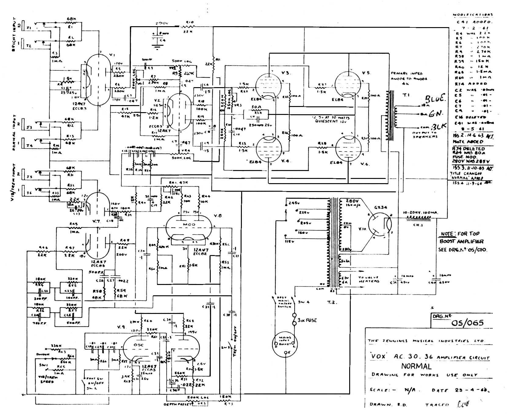

Buona sera a tutti :
Dunque lavoro finito , ho inserito le valvole e ho acceso l'interruttore tutto bene .
Provo a inserire il jack della chitarra su canale normal funziona , su canale brillant funziona ( il potenziometro del tone non funziona bene , quando e' a zero
pennata sulle corde si sente un zzzzzz mentre quando il pot e' al max non si sente piu' quel zzzzzzz .
Il canale trem/vib non funziona .
Non e' per caso che mi serve il foot switch (On/ Off ) a pedale per farlo funzionare ?
Nel layout che allego noto che il comutatore a 2 vie e' collegato a massa e al condensatore
che poi va ponticellato su l'altro contatto , mentre al centrale non arriva niente .
quale funzione avrebbe quel comutatore ? Dovrebbe fungere da deviatore vib. o trem.
Noto che su i pin delle ecc83 ho : pin 4/5 0v. e pin 9 6,3v
su i pin delle el84 ho : pin 4 6,3v e pin 5 0

Messaggio da Kagliostro » 02/10/2013, 17:42
Sì, la funzione dovrebbe essere quella (come da scritta)
Prima di metterti alla costruzione hai verificato che il layout corrispondesse con lo schema ?
Sei sicuro che quel layout sia stato provato e funzionante ?
questo dovrebbe essere lo schema cui si riferisce il tuo layout
prova a fare un po' di confronti per rilevare eventuali discrepanze
Per quel poco (pochissimo) che ho seguito lo schema sul layout non ho visto diversità, anche i componenti che ho controllato corrispondono di numero tra schema e layout solo che lo schema è quello che è e si fatica un po' a seguirlo per via delle scritte difficilmente leggibili
Naturalmente se sui pin di V7 non hai tensioni, a parte i filamenti, c'è qualcosa che non quadra, ricontrolla tutti i collegamenti verso l'alimentazione di V7

Confrontado lo schema con il layout ho trovato delle differenze sulla R46 22K .
A mio giudizio la R46 deve andare tra il Punto 07 e il Punto 09 .

Messaggio da Luchinob » 03/10/2013, 18:00
Ciao Kaliostro :
oggi ho perso un paio di ore a cercare le discrepanze tra lo schema e layout .
Tra schema e layout ti adentri in una vera giungla .
Oltre alla R46 che va spostata nei punti 7 e 9 . (attualmente e' nei punti 2 e 6 ) .
Ho notato che alla V7 no arriva tensione al Pin 1 perche' secondo me manca nel
layout un cavo che va da la R62 (22K) alla R39 (100K) .
Allego foto del telaio montato .

Messaggio da Luchinob » 06/10/2013, 16:12
Ciao Kagliostro , il problema l' ho risolto :
In poche parole manca il cavo che porta l'alimentazione agli anodi della V7 ( Pin 1 e Pin 6 ) .
Nel layout manca il cavo che parte dalla board grande R62 ( 22 basso) e va alla
board piccola R39 ( 3 basso ) , come ti avevo già detto in precedenza .
