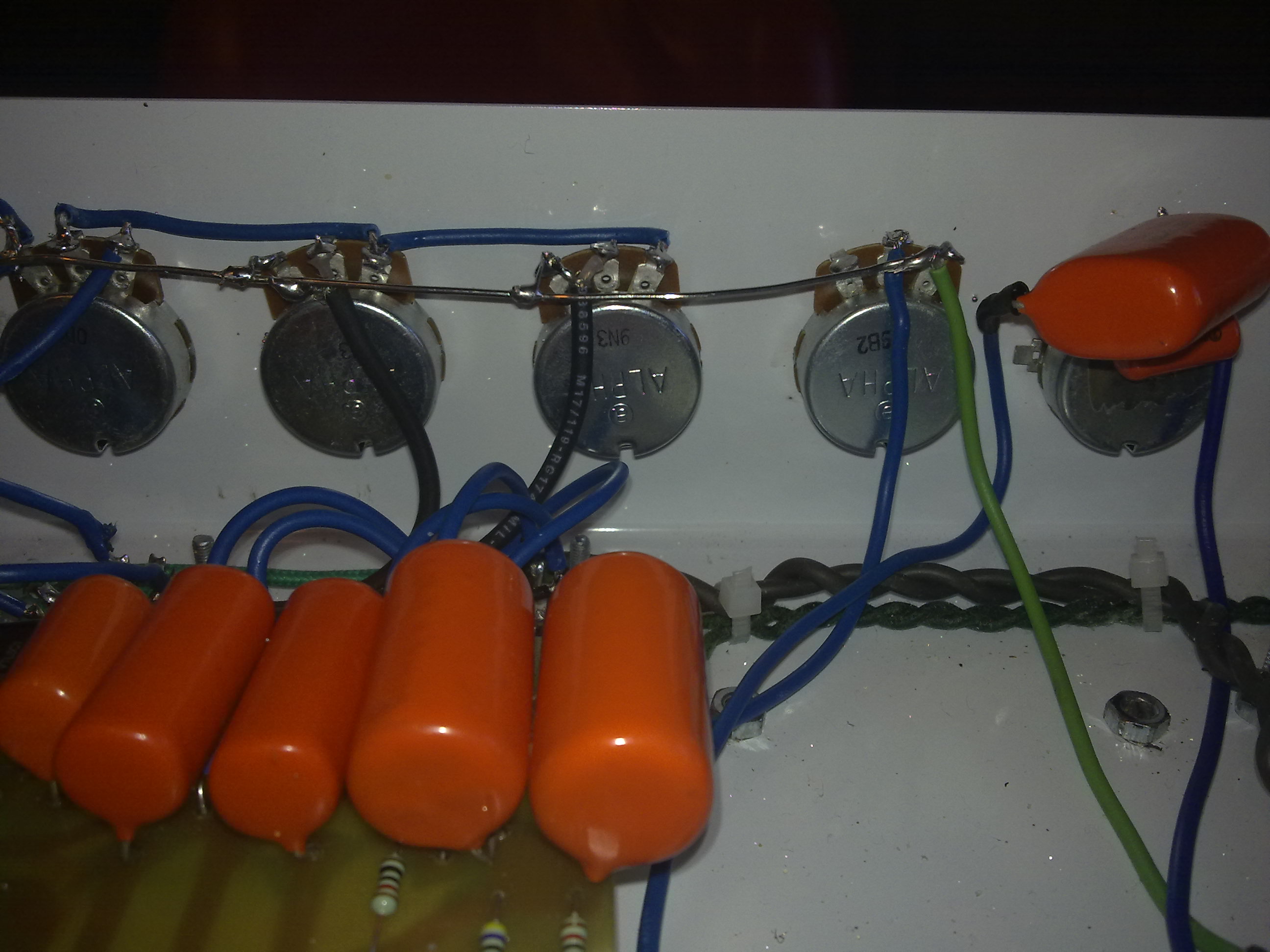

marcodelta ha scritto:Per prima cosa guarderei di sistemare i cavi dei filamenti delle ecc83. Sono twistati male (per via anche della sezione esagerata) e sono aggrovigliati con gli altri. Personalmente sostituirei qui fili dei filamenti con quelli rigidi (non per forza ma aiutano) in modo da essere più ordinato, per twistarli meglio, per farli più corti, e non creare grovigli con il resto.
Hai usato i cavi schermati dai jack d'entrata al primo stadio, e dal primo condensatore di disaccoppiamento al pot del volume? (a vederli dalle immagini non mi sembrano schermati).
Intanto prova a sistemare quelli, ma poi personalmente penserai a rivedere un pò tutto, perchè c'è un bel casino di fili...tranquillo comunque anch'io nel primo ampli ho fatto dei bei grovigli ma poi con calma ho sistemato tutto :ciao:
Ho già ordinato dei nuovi cavi ma non rigidi, comunque di senzione inferiore a quelli che ci sono adesso.
I cavi schermati dai jack d'ingresso vanno alle resistenze da 68K, giusto? Ma come li collego? Il filo centrale dal jack alla resistenza e la calza?
Qual'è il primo condensatore di disaccoppiamento?

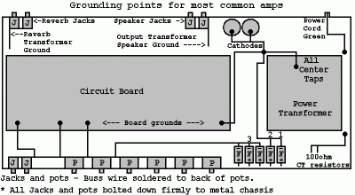

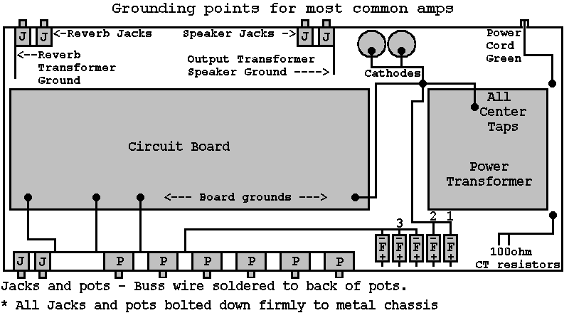

Il ground buss tienilo, ma collegalo alla star ground tramite un solo cavo. Cioè deve essere connesso alla terra in un solo punto. Se lo saldi sulla carcassa dei pots che sono in continuità con lo chassis, potresti creare decine di ground loop.
Dany82
Messaggi: 337
Iscritto il: 30/01/2008, 15:49
Località: Castelfranco Di Sotto
Re: Costruzione primo ampli - Bassman 5F6A
Messaggio da Dany82 » 06/11/2013, 18:45
Con questa fot forse capisci meglio cosa intendo.

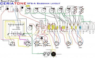

Allora ho visto che hai seguito lo schema ceriatone, dunque...invece che mettere le 2 res da 68k sulla board io le metterei o direttamente sui pin dei jack o su quelli della valvola così fai una cavo unico senza doverlo spezzare a metà strada. La calza fa da schermo e la devi collegare a massa ma solo da un lato!
Il primo condensatore di disaccoppiamento è il condensatore che "preleva" il segnale amplificato dal primo triodo (in questo caso sono due perchè hai i due triodi usati separatamente, e sono i 2 da 0,022n sulla destra che sono collegati ai pin 1 e 6 della prima valvola). Il cavo schermato se vuoi usarlo lo usi appunto per il collegamento dal condensatore al pot del volume (sul layout è il filo nero), e già che ci sei dal pin centrale dei volumi alle due res da 270k.

Il problema a mio avviso è a monte di vari possibili ground loop.
Il rumore a mio parere arriva dal wiring da migliorare http://imageshack.us/a/img14/9269/zzx2.jpg

Il layout di Ceriatone non é il massimo dal punto di vista teorico in sé.
Questo non significa che non funzioni a priori, dovresti prima cercare di replicarlo al 100% perché attualmente non é così.
Poi se la cosa non funziona si cerca di migliorarlo o lo si rifà da capo.

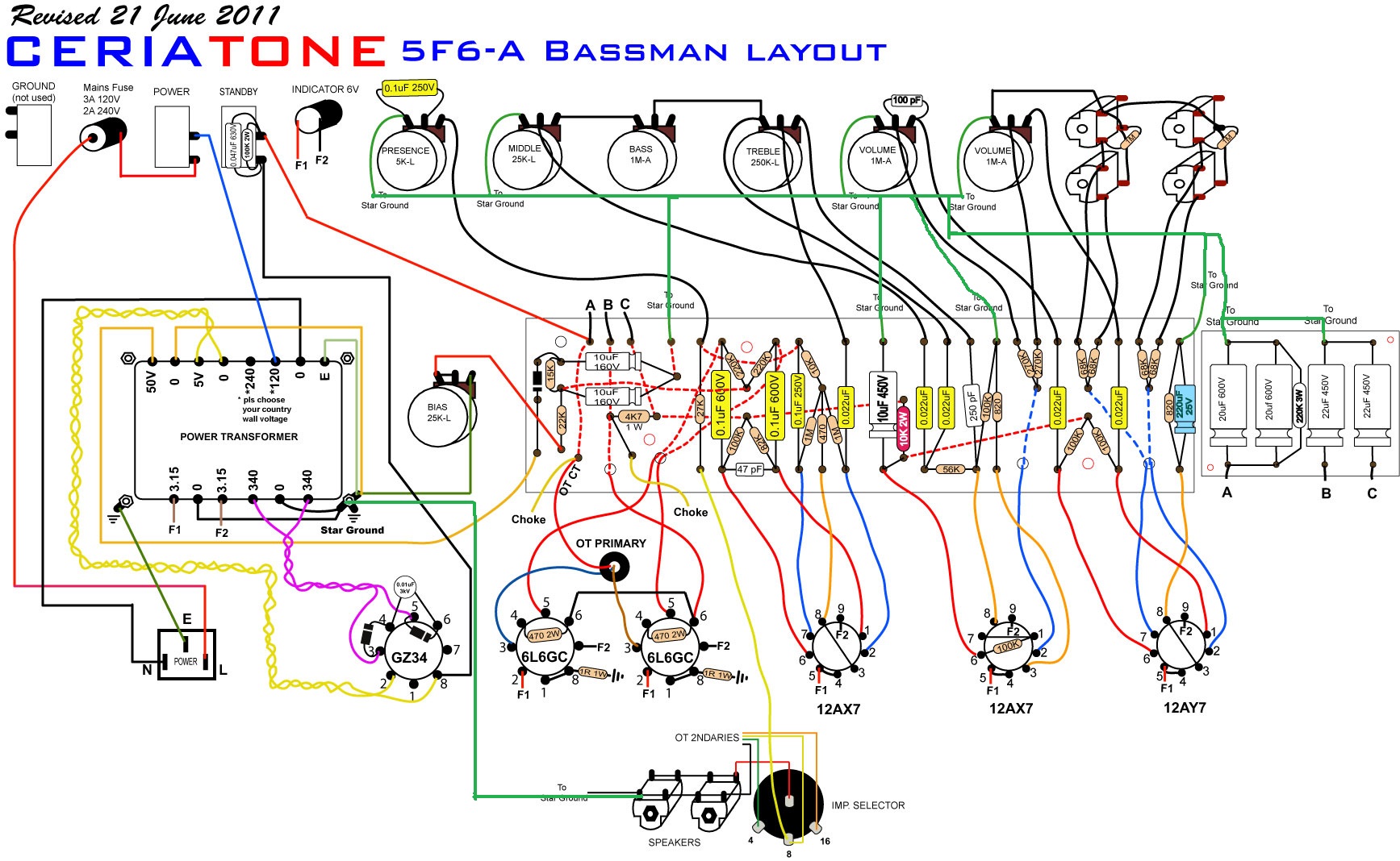

alexradium ha scritto:Il layout di Ceriatone non é il massimo dal punto di vista teorico in sé.
Ma io ho già deciso di rifarlo da capo!!! Ecco perchè chiedo a priori di autarmi con un corretto schema di ground.
Questa volta sarò molto minuzioso nell'eseguire i cablaggi. L'unica cosa che posso cambiare è il ground.
Prendendo il layout a riferimento potreste disegnarci sopra il cablaggio del ground?

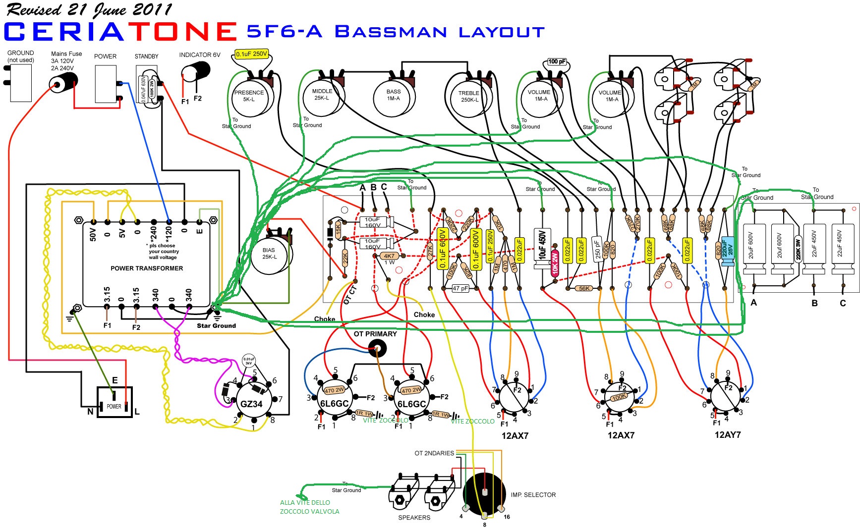

Questo è come avevo fatto all'inizio per il ground. Le linee verdi a mano libera rappresentano i fili che ho usato e il percorso preciso che ho fatto.
Se mi dite cosa e come cambiare, posterò le modifiche di volta in volta fino a che non siete daccordo.
