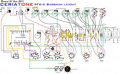

Ciao, tempo fa feci un preamp sulla base del 5f6... ma mi ridisegnai completamente il layout perchè mi sembrava troppo ingarbugliato... se trovo il file te lo mando così puoi darci un'occhiata
ad esempio (se non hai l'obiettivo di creare una REPLICA) potresti spostare le due res da 68k, stessa cosa vale per il primo 820+220uF, vedere quali componenti montare direttamente sul tone stack, sull'input, ecc... rendendo il tutto più ordinato.
Disegnando tutto a matita su un foglio di carta a quadretti troverai sicuramente una soluzione migliore!

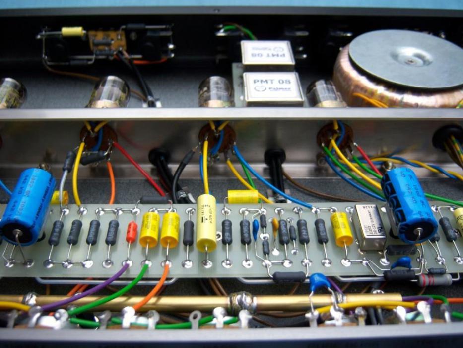

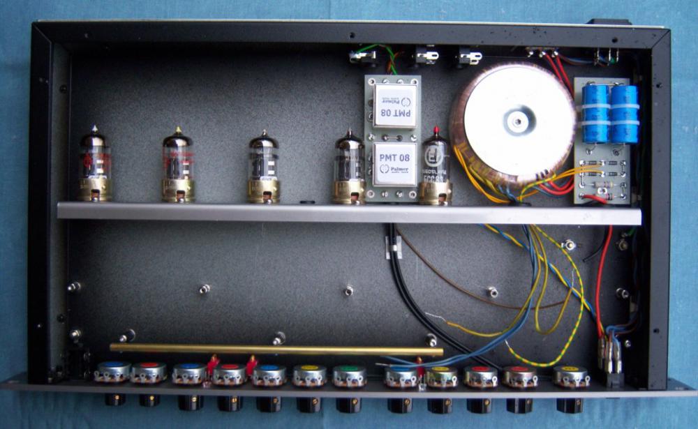

Uno degli amp builder più "coscienzioso" di cui sappia è Larry
http://www.larry-amplification.de/cms1/
e il Buss non saldato sulle carcasse dei pot è il sistema che usa
adirittura usa un tubetto di ottone attraverso il quale passa alcuni fili per schermarli

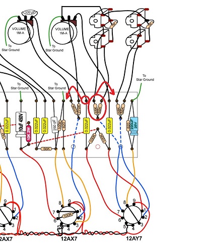

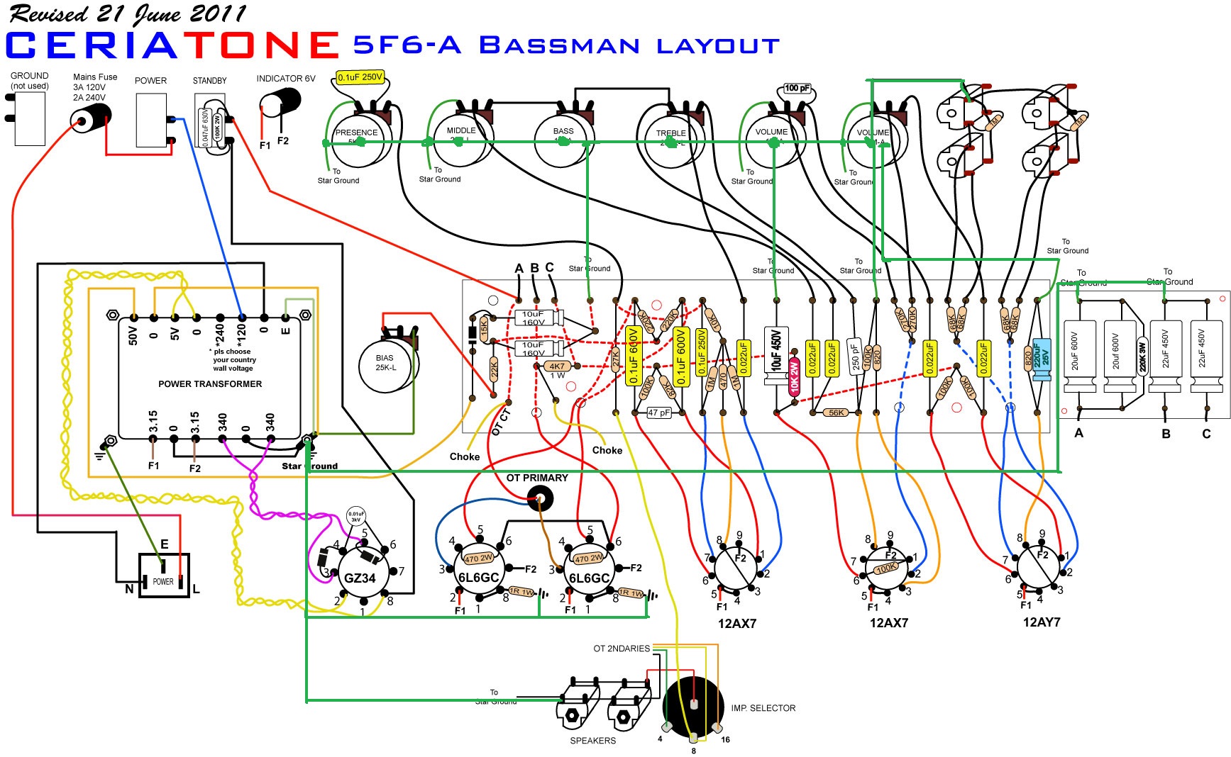

Al volo ti mando giusto un'idea veloce da dove potresti partire per sistemare il layout sulla turret, come vedi con poco otteresti maggiore ordine e riduci l'incrocio di cavi... per il resto fai qualche prova

Re: Costruzione primo ampli - Bassman 5F6A
Scusa, ma non ho capito il movimento delle frecce. Cosa dovrei fare di preciso?
- Messaggi: 9956
L'indicazione di Felix è di spostare il layout
Le parti dentro ai cerchi andrebbero spostate
nelle posizioni indicate dalla punta delle frecce
così avresti un paio di incroci di meno dei fili
Verso i pot, a mio parere, sarebbe meglio andare con cavetto schermato

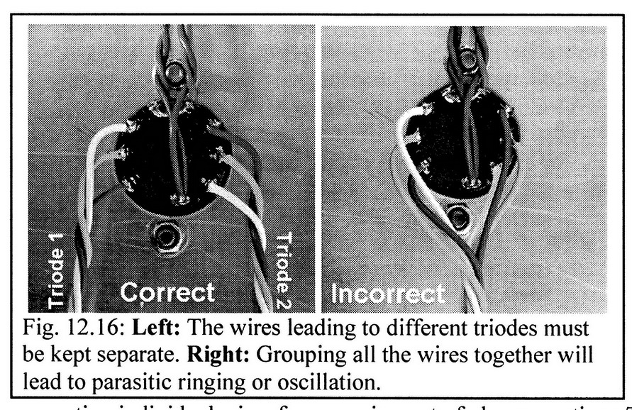

Un sistema per "raccofliere" i fili ed avere meno grovigli è questo
in pratica si tratta di attorcigliare tra di loro i fili degli stessi triodi
