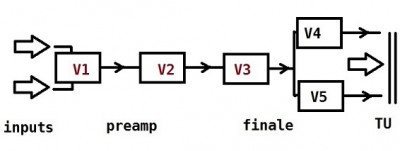

Allora, la prova di escludere le pre una alla volta l'ho fatta. E sia togliendo la V1 sia la V2 che la V3 ogni volta il rumore spariva. Fosse sparito solo con una valvola allora sarebbe stato più semplice.
Comunque, avevo anche provato ad invertire la V2 con la V3 senza alcun esito, Ma non lo avevo fatto con la V1 perchè essendo una 12AY7 pensavo non si potesse. Ma visto che Felix mi ha detto che momentaneamente avrei potuto farlo, stamattina ho fatto le varie inversioni possibili e ho scoperto che invertendo V1(12AY7) con V2 (12AX7) il rumore cessava. Ma non so come interpretare questa cosa.

Perfetto significa che abbiamo risolto!
Ordina una nuova 12ay7 e sostituiscila! :D
E facci sapere!

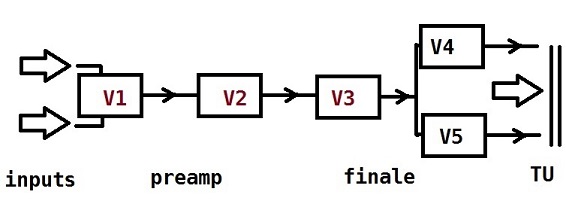

Il significato del test lo puoi vedere in questo schema: in parole povere l'amplificatore è composto da diverse valvole in cascata (ossia in serie), ogni problema che si verifica "a monte" si ripercuote sull'intera cascata e viene amplificato da tutte le altre valvole successive. Per cui rimuovendo si sequenza V1, V2, V3, ecc... escludi man mano "la valvola di monte" fino ad arrivare all'esclusione di quella incriminata (soffio sparito) :)
E facci sapere!
