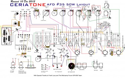

Messaggio da ceccoGTI » 09/01/2014, 14:49
Alla fine ho scelto il Ceriatone AFD 35, 50 W, un amico era rimasto ben impressionato ascoltandolo, le caratteristiche dell'ampli mi piacevano e mi sono buttato, ho preso i trafo da Inmadout, il case da brownsound e il resto da banzai e tube town.
Durante le ferie natalizie ho avuto tempo per finire di cablarlo e ho fatto i primi test, già il fatto che abbia funzionato subito è stato positivo, visto che durante l'assemblaggio ho pensato di aver avuto troppa presunzione nel mettermi in un progetto molto più difficile, per me, rispetto al primo che avevo costruito.
Ora qualche considerazione:
Il suono in sè mi piace, sia sul primo canale che sul secondo, che raggiunge bei livelli di gain, però il bilanciamento di volume quando passo dal primo al secondo canale va a farsi benedire, se tengo un pulito a volumi accettabili e poi passo al secondo canale rischio di rompere i vetri :ohhh: inoltre il potenziometro di gain1 agisce anche quando il secondo canale è attivo.
Seconda questione, anche se meno importante, il primo canale ha molti meno alti e risulta parecchio più chiuso del secondo, a parità di equalizzazione.
Ora non avendo lo schema ma solo il layout di Ceriatone faccio confusione e non riesco a capire se ho commesso errori o è il suo normale funzionamento.
Guardando il layout che allego, qualcuno riesce a capire se questo funzionamento è normale (il fatto del volume tra i canali) oppure ho sbagliato qualcosa?

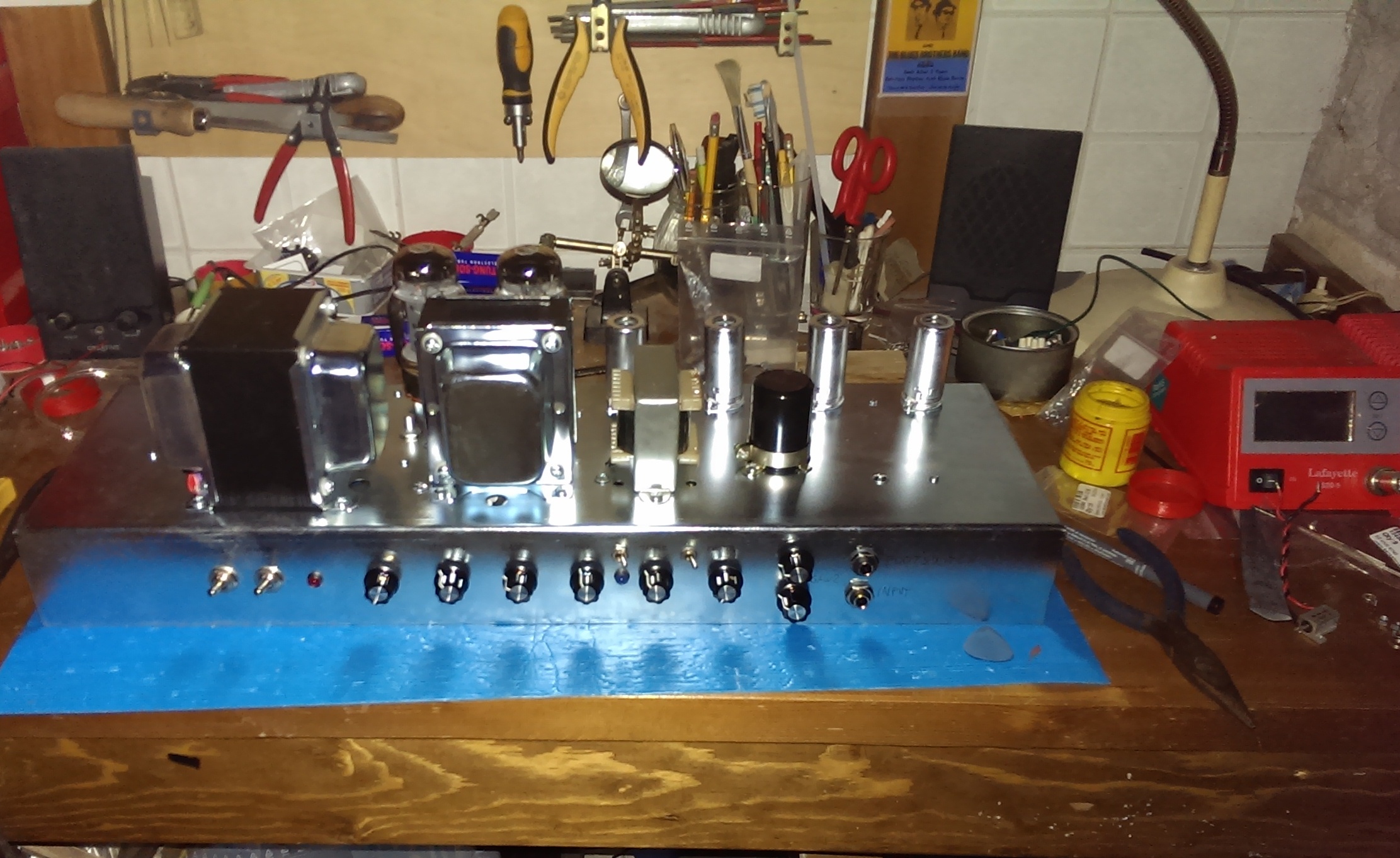

Messaggio da ceccoGTI » 16/01/2014, 23:01
Visto che si parla di modifiche (riguardo al modo di ottenere volumi simili tra i canali) apro un post nella sezione adatta, qui metto una foto dell'ampli finito, e più avanti spero di poter mettere qualche sample, se qualcuno vuole sentirlo in azione ;)

Messaggio da Kagliostro » 16/01/2014, 23:16
Ciao, aspettiamo le foto :numb1:
Siccome non riesco a ragionarci sopra guardando i layout
non è che per caso sai a che ampli possa corrispondere per riuscire a trovare
uno straccio di schema da guardare ?

Messaggio da ceccoGTI » 16/01/2014, 23:31
Eccone una intanto! poi ne faccio qualcuna all'interno,il banco di lavoro così è già al massimo dell'ordine :face_green:
L'ampli, riportando quello che ho letto nei vari forum prima di costruirlo, è un mix di plexi e mod sir 36, ha una valvola di pre in più rispetto alla plexi.
Purtroppo non ho trovato schemi specifici di questo modello :hummm_1:
