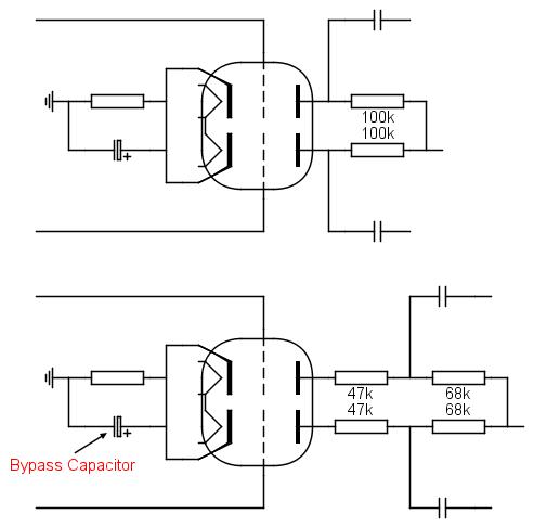

Messaggio da Kagliostro » 19/01/2014, 14:28
Ecco lo schemino
si capisce ?

kagliostro ha scritto:Ecco lo schemino
si capisce ?
Più che chiaro!! Però, cortesemente, potresti spiegarmi cosa comporta una modifica del genere?
Messaggi: 9985
Re: Bassman: la 12AY7 in V1 diventa rumorosa
Messaggio da Kagliostro » 19/01/2014, 17:06
NO !
ho chiesto aiuto al Baron Samedi
e si tratta di puro Amp Woodoo
scherzi a parte è un modo per tenere la valvola caricata in un certo modo
ma agire sul livello del segnale che va allo stadio successivo
fammi contento e prova la modifica con tutte e due le valvole (12AX7 - 12AY7)
in teoria l'ho pensata per "addolcire" la 12AX7
invece di una 47k ed una 68k si potrebbe anche provare con 47k + 47k
in ogni caso, se ci trovi un effetto benefico, ci si può arrangiare anche con un pot per determinare i valori migliori
Altra modifica da fare (magari in contemporanea) e che ci terrei tu facessi
sostituisci l'unica resistenza ai catodi di V1 con due distinte resistenze
una per ogni catodo
naturalmente devi mettere due resistenze di valore doppio, ognuna completata dal
proprio condensatore di bypass, visto che con questa modifica i catodi sono separati l'uno dall'altro
altra prova sarebbe quella di scollegare del tutto uno dei due triodi di V1 ed andare solo con l'altro e vedere cosa succede (nota che in questo modo potresti vedere se uno dei due triodi contenuti nella valvola è più silenzioso dell'altro)

NO !
:funn:
una per ogni catodo
il valore del cap di bypass rimane uguale?
ma scusa, non è la stessa cosa chiudere uno dei volumi a turno? Cosa che tra l'altro già ho fatto constatando che entrambi i triodi sono soggetti allo stesso problema
Messaggi: 9985
Messaggio da Kagliostro » 19/01/2014, 17:54
Sì, a meno che tu non li voglia fare diversi a seconda dell'input
No, non direi, vorrei tu facessi così la prova per evitare qualsiasi interferenza possibile tra un triodo e l'altro
non serve scollegare l'input magari scollega solo il catodo se proprio non vuoi staccare tutto, se fai la modifica delle due res ai catodi sarebbe il momento giusto per provare, durante i lavori

vinceg ha scritto:Ragà, ho preso delle resistenze metal fil da tubes.it.. già spedite, ma mi accorgo adesso che sono da 1/4 W. Dovrei utilizzarle per la V1 all'input grid e quella al catodo. Posso o si squagliano?
nessun problema,sulla input la corrente è infinitesimale,al catodo hai max 5mA su un paio di volt.
Casomai sugli anodi sono preferibili da 1/2W in su per le carbon film/comp.
