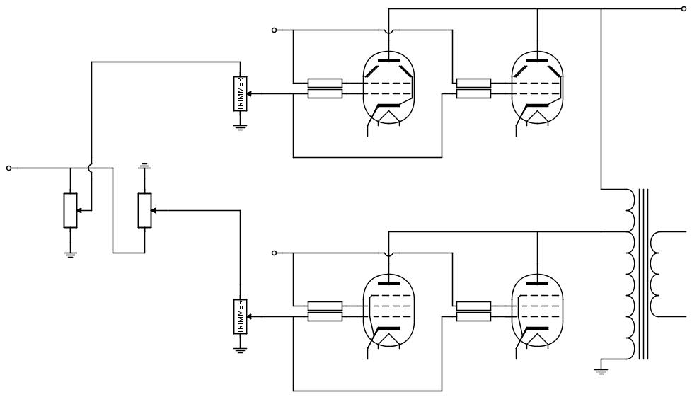

Messaggio da Kagliostro » 23/03/2014, 1:10
Avevo detto domani ed invece è quasi ancora oggi
Ecco la mia idea di come farei
solo che abbiamo un'anodica che fa a cazzotti e che non puoi considerare di abbassare con delle resistenze il livello di tensione delle KT a quello per le GU in SE, di datasheet a 300v (e non solo nel caso del mio esempio)
mentre invece con la questione griglie c'è chi dice che fa andare quelle delle GU50 (e con aumento della potenza erogata) sino a 300v e senza problemi
il problema dell'anodica si potrebbe risolvere con due livelli diversi di B+ e con due TU, uno per le GU l'altro per le KT, mettendo poi le uscite assieme sulla stessa cassa (o su una cassa con due altoparlanti, in pseudo stereo ...... NO, ci fermiamo qui o ti vengono delle idee malsane ........ :face_green: )
Adesso è tardi e veramente è meglio che vada a dormire
dammi un po' di feedback che domani ci ragioniamo sopra (pardon, oggi, solo tra qualche ora)
Dimenticavo di spiegare un minimo la cosa
allora, c'è un doppio pot con unico perno, collegato come da schema, quando è nel mezzo ogni valvola contribuisce al 50% per creare il 100% della potenza dell'ampli, quando lo ruoti verso le GU a loro arriva maggior segnale e nel contempo meno ne arriva alle KT, in questo modo le GU contribuiranno per il 60% e le KT al 40% per creare la potenza massima dell'ampli, stessa cosa, capovolta, se ruoti il pot verso le KT
da notare che i due tipi di valvole non contribuiranno mai con la loro potenza massima ma solo con un 50% massimo del loro erogabile
per cui il TU basta sia grande a sufficienza per la somma dei due 50% di potenza non del 100% + 100%
i trimmer servono a compensare il fatto che sicuramente GU e KT hanno una sensibilità diversa e quindi bisogna regolarli in modo che ogni tipo di valvola riceva un giusto livello di segnale
p.s.: Mi stanno venendo anche delle altre idee, ma ne parliamo dopo che mi hai dato un riscontro su quello che ho esposto adesso

A questo punto credo che una soluzione accettabile sia quella di ridimensionare lo stadio delle KT88 con un'anodica di circa 330 V ma con più corrente ( anche se credo di essere già al limite). 30 V li dovrei far cadere senza molti problemi di dissipazione ma perderei sicuramente qualche watt sulla potenza di uscita delle kt88.
Così facendo sarebbe possibile implementare in tutta sicurezza una soluzione ottimale sfruttando i pot.
Una cosa non tanto mi piace è il fatto che le valvole non arriveranno mai al 100% se il pot si trova agli estremi della propria corsa. Non sarebbe possibile operare in modo tale da sopperire questa mancanza?
Ho implementato il controllo che agisce sui catodi del clean da pannello. Mi sono ridimensionato tutto il front per quel controllo. Credo ne valga la pena.

il 100% di potenza (relativa alla singola valvola) lo potresti raggiungere in modi diversi
1) 4 valvole totali ed 1 MEGA trasformatrore per PSE (potenza tot 80W circa)
2) 2 valvole totali ed 1 trasfo da una quarantina di W (potenza tot 40W circa)
3) 4 valvole totali con 2 trasfo da una quarantina di W (potenza tot 80W circa)
4) 4 valvole totali con 1 trasfo da una quarantina di W + circuito che esclude 2 valvole (potenza tot 40W circa)
La soluzione più semplice sarebbe la n. 2, una GU ed una KT, potenza ottenibile 40W circa con tutte e due le valvole che possono essere regolate da 0% a 100% singolarmente, in questo modo puoi ottenere 40W con tutte e due le valvole al massimo (con l'eventuale effetto compressione, ma in pratica non so come si comporterebbero a quelle tensioni e le GU so che sono valvole molto lineari - casomai si può provare con delle res in serie a G2), mentre se vuoi meno potenza da una delle due potresti scegliere quanta lasciargliene erogare, fino anche ad escluderla del tutto, l'ampli in questo caso erogherebbe circa 20W
Una soluzione più complicata, e forse più versatile, sarebbe la n. 4, in quanto avresti un ampli da 40W ottenuti 50%+50% (da quattro valvole) oppure un ampli da 40W ottenuti 100%+100% (da due valvole), la si potrebbe ottenere escludendo dal segnale in imput due valvole, una per tipo, una GU ed una KT, ma bisogna farlo senza scollegare la valvola dal circuito in modo che l'impedenza necessaria sia sempre quella di un PPP e non di un PP
Scusa, al momento non ricordo, fai un cathode bias vero ?

K. era esattamente così che volevo strutturare il tutto! Siamo proprio sulla stessa lunghezza d'onda. Sarà un lavoraccio, ma ne varrà la pena.
Solo le GU50 sono catathode bias. Le KT88 sono fixed bias in quanto prevedo di sperimentare l'uso di EL34 E 6L6. Quindi, pensandoci bene, il discorso delle basette intercambiabili quì sarebbe meglio non farlo e lasciarlo sull'altra coppia.
Per le soluzioni continuo a non capire una cosa: prendiamo la soluzione 4 che è quella che si avvicina di più ai miei scopi. 100% da una coppia di valvole e 50% + 50% da tutte insieme. Perfetto. Si ridimensiona la polarizzazione delle KT88 in modo tale da poter portare un'anodica giusta alle GU50. Si lascia tutto attaccato (KT88 su 2K e GU50 su 1 K) e con un pot si "panpotta" il segnale in ingresso o ad una coppia KT88 o all'altra di GU50. Perchè dovrebbe andare rigorosamente ad UNA KT88 + UNA GU50 ??? Sarebbe perfetto così.
Mi sfugge qualcosa ?

Ok, la soluzione n°4 da te proposta, dici espressamente
kagliostro ha scritto:la si potrebbe ottenere escludendo dal segnale in imput due valvole, una per tipo, una GU ed una KT, ma bisogna farlo senza scollegare la valvola dal circuito in modo che l'impedenza necessaria sia sempre quella di un PPP e non di un PP
E qui mi sfugge qualcosa. Perchè non è possibile mandare tramite un apposito pot doppio il segnale in ingresso O alla coppia KT88 ( estrema sinistra ) O alla coppia GU50 ( estrema destra ) e in 50% + 50% entrambe ( posizione centrale pot ) ? Sarebbe proprio il risultato che cerco.
Ragioniamo un attimo: abbiamo una coppia con anodica a 330 V che va direttamente al sec. di 2k. Un'altra che ( tramite un'opportuna resistenza di caduta ) diventa 300 V e va al sec. di 1k. Entrambe le coppie sono collegate ai loro rispettivi filamenti ( quindi sono sempre "pronte" )e a seconda dell'input che gli si manda amplificano parte del segnale o tutto il segnale. Di conseguenza con un T.U. da 40 w avremo sempre 40 w ma con proporzioni percentuali delle coppie differenti, giusto ? ( 0% sx - 100% dx, 20% sx - 80% dx, 70% sx - 30% dx ecc. ecc. )Mi sto sbagliando ?
Per i diodi in quel modo, onostamente ho preso per buona una modifica effettuata dai ragazzi di AX84. Neanch'io so l'esatto perchè di questa soluzione, ma leggendo sul forum pare che funzioni.
ax84_m314 3.pdf
(56.86 KiB) Scaricato 413 volte

Messaggio da MapleMarco » 23/03/2014, 17:29
ma, per quanto riguarda il master, lo schema che hai postato, funziona come vuoi tu..non capisco dov'è il problema..
il fatto sta che la GU regge al massimo 300V e ti pare troppo poco per una KT?
non credo sia un problema pensare all'ipotesi di una TU con due primari, come non credo sia un problema pernsare all'ipotesi di due TU poi parallelati....
come anche non credo sia un problema pensare di far lavorare la KT a 300V..insomma........le EL34 di una JCM lavorano alla metà dei volt che sopporterebbero e non è mai morto nessuno!!

Messaggio da Kagliostro » 23/03/2014, 18:09
@ DOM
Sono di passaggio, più tardi ritorniamo sull'argomento
Questo risultato (anodica a parte) è il più semplice da ottenere e lo schemino che ho postato già lo farebbe
Quello che è un po' più complicato (ma possibile) è di fare in modo di poter avere anche un mix delle caratteristiche sonore dei due tipi di valvole spinti entrambi al 100% pur avendone 4 nel circuito
in pratica con 4 tubi (ed un solo TU da 40W) puoi avere o un mix dei due tipi di tubi dove nessuno dei due è mai al 100% (99%+1% o 1%+99%) o il 100% della potenza ma dato da un solo tipo di tubi o dall'altro, per cui non hai mai una GU ed una KT che lavorano contemporaneamente al 100% (questo, nell'ipotesi che le valvole spinte al 100% abbiano una timbrica particolare e quindi sia interessante poter avere contemporaneamente la compressione data da entrambi i tipi) se non con un'architettura con 2 soli tubi
quello che sto pensando è di aggiungere ad un'architettura a 4 tubi la possibilità di funzionare come un'architettura a due tubi, architettura, quest'ultima, che consente (sempre parlando di avere un TU da 40W) sino al massimo della potenza ammessa dal TU ma non con le GU al 50% e le KT al 50%, bensì con una sola GU spinta al suo 100% ed una KT spinta al suo 100%
non so se mi sono spiegato in modo comprensibile
@ Marco
come dici, un'architettura con doppio primario o con doppio TU consentirebbe di essere svincolati dai problemi di livello dell'anodica dei due diversi tipi di tubi, le GU potrebbero avere una loro alimentazione e le KT una diversa, a loro dedicata
per le GU il problema non è tanto la tensione massima che le loro placche possono sopportare che può arrivare tranquillamente ad 800v, ma il fatto che configurata in SE per una GU viene indicata come necessaria una tensione di 300v sulle placche e di 250v su G2, mentre noi già un po' sforiamo con circa 300v (tensione comunque usata da molti, quantomeno in PP)
solo che a livello pratico non ho visto nessuno usare un doppio primario e per questo a qualcuno dicevo, tempo fa, di chiedere un parere a Savino (InMadOut) mentre per quanto riguarda l'uso di 2 TU mi pare di ricordare di aver già sentito qualcosa del genere (ma non ricordo benissimo, a parte la documentazione che ho postato e che come fonte ha Giunchi)
Dite la vostra in merito che poi si lavora sopra a quello che se ne esce dai vostri commenti
