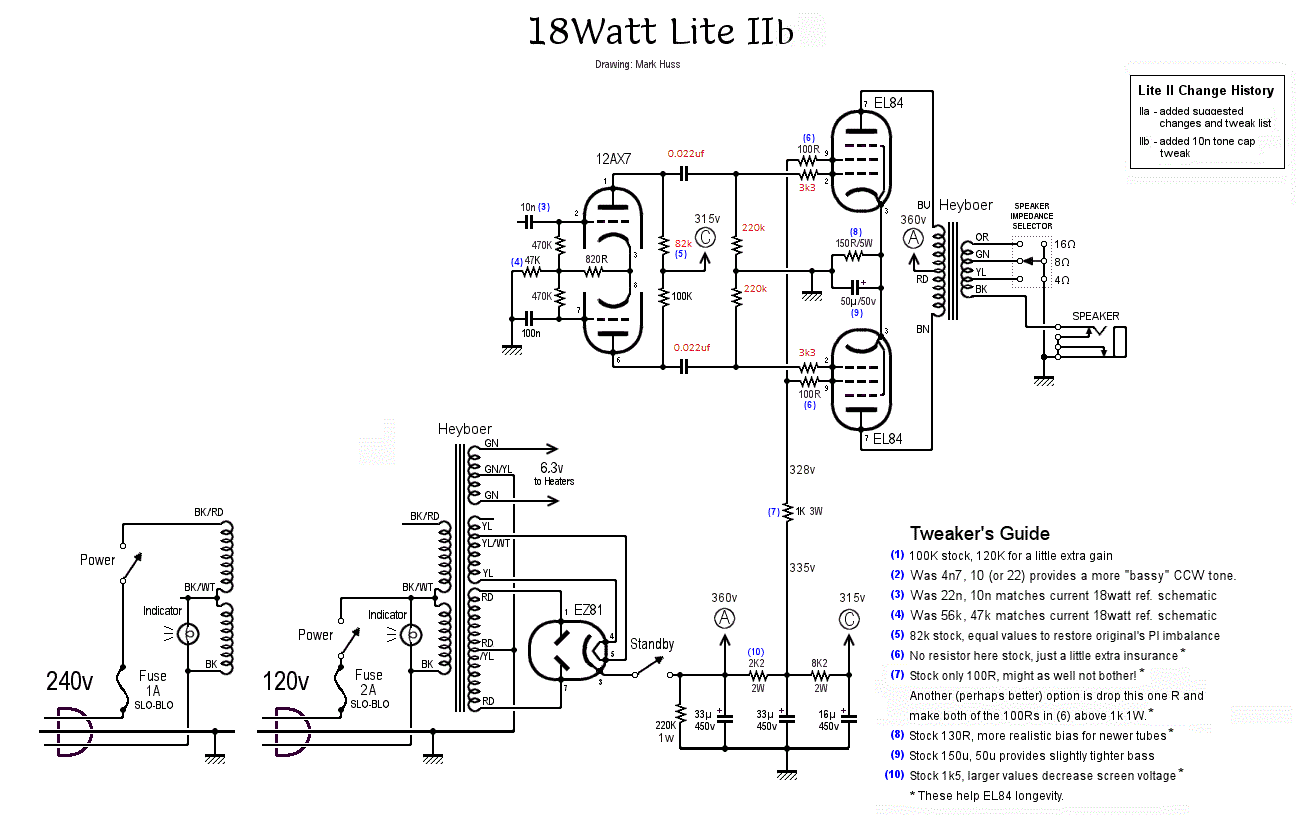

Ciao è da ore che impazzisco per cercare soluzione al mio dubbio da principiante (potrebbe essere una cavolata enorme)
In pratica volevo sapere come si decide il valore della resistenza posta in ingresso alla Griglia di una delle due valvole finali
Per farvi capire meglio:http://mhuss.com/18watt/schematics/18wattLite2b.gif in questo caso ha valore 8.2k
http://www.htg2.net/index.php?action=dl ... 4865;image In questo caso ha valore 1.5k
http://2.bp.blogspot.com/-YaLsUNa1cMw/T ... ticfv5.jpg qui invece 2.7k
Io ho capito che centra con il valore della capacità parassita Griglia-catodo dell'El84 (10pf se non sbaglio) e se non sbaglio centra anche con la resistenza di uscita dell'invertitrice di fase (non sono sicuro del termine resistenza d'uscita portate pazienza :( ) centra per caso anche con l'alimentazione fornita alle finali?...
Ultima domanda: Cosa mi consigliate come filtro passa-alto di accoppiamento tra l'invertitrice di fase e le finali? anche qui i valori sono abbastanza diversi tra i vari Fender/Marshall ecc....
Esempio:
0.01uf/470k
0.1uf/220k
0.022uf/330k
0.022/270k
Grazie mille :ok_1: :ciao:

Per la resistenza di griglia... prova il valore che ti piace di più tra quelli comunemente usati... stai solo attento a guardare il datasheet della finale e a non superare la rete resistiva massima di griglia...
Non ti preoccupare molto della PI quando operi sulla grid stopper della finale, il suo valore è generalmente abbastanza piccolo per poter influenzare molto la curva di carico AC della inverter...
Più è grossa più avrai una attenuazione degli acuti e la sensazione che i bassi si gonfino...
Per quanto riguarda il filtro... è qui che devi fare più attenzione alla phase inverter... la resistenza a cui fai riferimento oltre a determinare l'impedenza d'ingresso dello stadio finale risulta in parallelo con la resistenza di carico della PI... e ne varia quindi la curva AC...
determina prima il valore di questa resistenza (sempre facendo attenzione alla massima rete resistiva di griglia consentita dal datasheet della valvola finale) e poi prova dopo un valore di condensatore che ti piace considerando che più è piccolo più attenua i bassi...
Personalmente su ampli piccoli con 6v6 o EL84 preferisco valori più alti di questa resistenza, anche il 470K... considera che incide meno sul guadagno della inverter che rimane con più guadagno...
Il valore del condensatore determinalo ad orecchio! :face_green: anche qui... personalmente preferisco sempre valori grandi, mi piace far passare molto segnale e modularlo cambiando la polarizzazione delle valvole... :mart:

a questo punto io ti direi di cominciare costruendo PI e finale del 18W marshall... oltre l'alimentazione ovviamente...
e poi di rivedere la polarizzazione della PI ( curve di carico alla mano ) ... così se non hai esperienza puoi apprezzare direttamente le differenze di ogni modifica!
io per esempio abbasserei la 47K (anche di tantoooo!!!) e aumenterei un pochetto la 820R : così la PI ha più headroom e il bias è più centrato... probabilmente così ti potresti avvicinare ad un suono un po' più pulito del marshall
Sulle finali metterei uno screen grid un po' più alto ma senza esagerare... avresti più SAG delle finali e a mio avviso aumenta il twang...
in questo modo ti avvicini alle caratteristiche fender ma con le valvole di un marshall che ti daranno cmq quell'impronta...
l'OT prendilo abbondante... ;)

Messaggio da Bagigi » 25/03/2014, 22:11
Ecco per adesso pensavo a queste piccole modifiche per avere un po meno bassi dei Marshall ma senza arrivare ai valori dei filtri dei Fender.
Ho notato che per esempio qui il segnale entrante nel secondo triodo della PI ha il condensatore collegato a massa che ha valore 100n mentre il primo condensatore che si trova sul segnale dopo il pre ha valore 10n. E anche che la resistenza di carico del primo triodo della PI è più bassa di quella del secondo triodo. Per quale motivo queste scelte? :) (Non rendono lo sfasamento di fase più sbilanciato? oppure è per miscelare meglio le frequenze?)
Cmq per ora non ho toccato la polarizzazione della PI ma come hai detto te meglio avere i datasheet alla mano ;)
L'OT pensavo sempre dell'Inmadout il modello TU84M18 (Anche Hammond produce un modello specifico per il 18 watt però volevo fare l'accoppiata TA e TU inmadout che almeno costano meno e cmq ho sentito anche qui nel forum che sono molto buoni, inoltre a una mia mail di richiesta informazioni hanno risposto molto celermente e in modo dettagliato :ok_1: )
Grazie ancora :pardon1: !!

guarda, prima di toccare la PI ti consiglio di studiare un po' come fare... altrimenti i risultati ottenuti saranno abbastanza catastrofici... oppure limitati a copiare qualche PI di ampli che hanno in quel punto del circuito la stessa tensione...
te lo dico perchè dalla tua domanda si capisce che non ne mastichi molto... :hummm_1:
la resistenza è più bassa proprio per migliorare il bilanciamento del segnale e gain uguale sui due triodi...di solito si usa quando non c'è molta tensione sul tail...
per i condensatori di valore diverso... se il segnale che entra nel triodo in basso dovesse passare due volte nello stesso filtro potrebbe risultare più scarsino di bassi... per ovviare all'inconveniente si tende a mettere un cap più grande...
