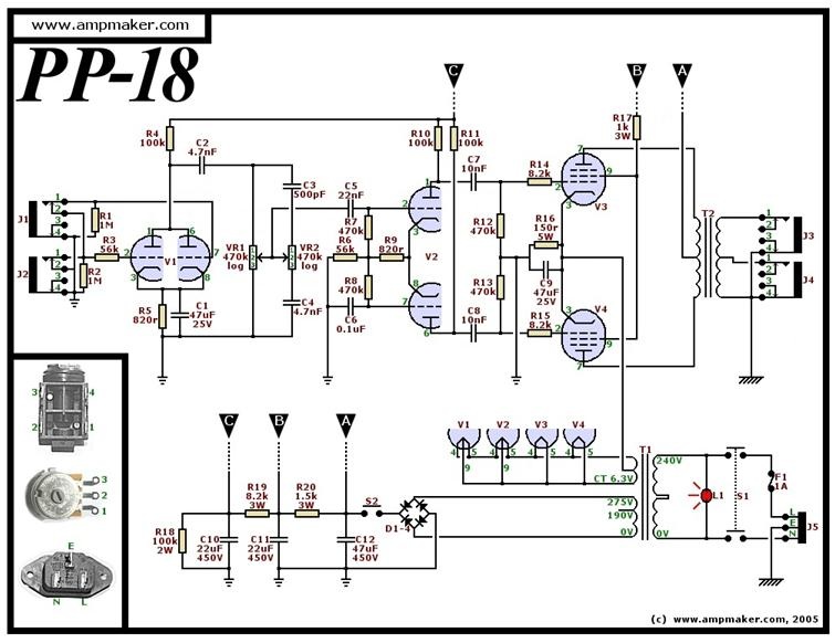

Ciao visto che è il mio primo post, colgo l'occasione per salutare tutti e presentarmi.
Mi chiamo Slamdunk, ho 37 anni e sono alla mia prima avventura nel mondo dell'autocostruzione di un amp valvolare.
Vorrei realizzare il 18W TMB
18w-ceriatone-tmb-pdf.pdf
(58.51 KiB) Scaricato 616 volte

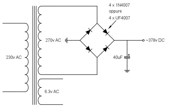

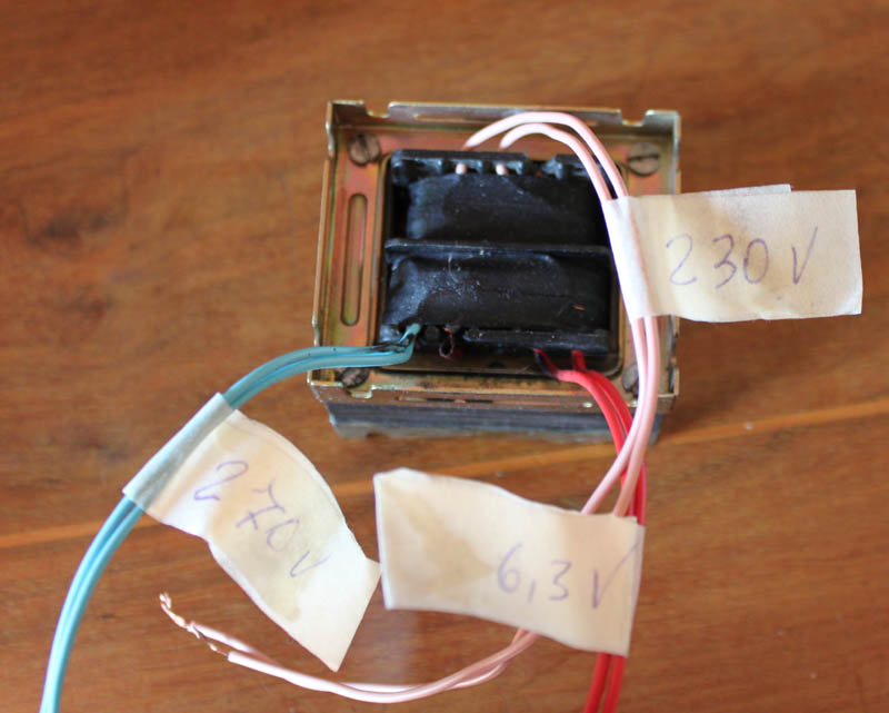

avendo a disposizione questo trafo di alimentazione

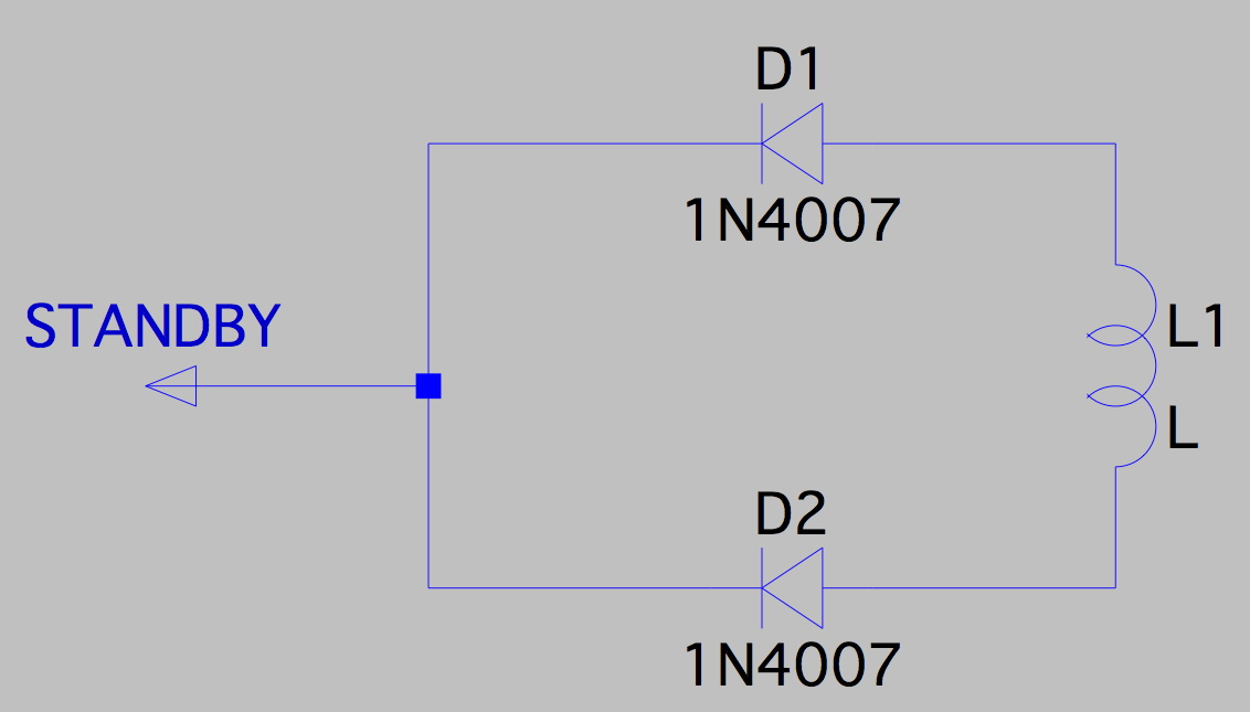

dovrei escludere completamente la parte di rettifica nello schema e mettere i diodi.
Io stavo pensando di procedere in questo modo
Ho alcuni dubbi:
1) il trafo dello schema è da 290V mentre quello in foto da 270V, quali altre modifiche del circuito puo' comportare?
2)il trafo non hai i fili di massa , perché?
3) mettere i diodi come ho disegnato con ltspice o metterne due in serie per ramo?
mi piacerebbe discutere la questione con voi nella speranza di risolvere i mie dubbi e riuscire con il vostro aiuto a portare a termine il progetto.
Grazie ciao.

Hai un trasformatore con
Primario 230v
Secondari 0-270v e 0-6.3v
però non dici che corrente è disponibile sui secondari, la sai ? O almeno, per che uso era fatto il trasfo ?
Non puoi usare una rettifica Full Wave se il trasformatore è privo di CT
(per le abbreviazioni consulta nella sezione Bar del forum il tread con la lista degli acronimi)
Il trasformatore che hai non ha CT, semplicemente perchè non lo ha
si usa in questo caso la rettifica a ponte che usa 4 diodi (o un ponte)
i diodi messi in serie a due a due servono, eventualmente, nel caso il trasformatore abbia il CT
ed i diodi a disposizione sopportino una tensione inferiore a quella necessaria, i diodi
tipo gli 1N4007 sopportano una tensione di 1000v, se ne metti due in serie sopportano 2000v
(a proposito, non mettere diodi in parallelo perchè non è una buona idea)

per quanto riguarda la tensione, se nello schema e' richiesto 290V e io invece parto con 270V a cosa vado incontro?
quanta caduta di tensione da una EZ81 a differenza dei diodi?

Allego uno schema con i 270 volt di uscita dal trafo e retifica SS.
Spero ti sia di aiuto. :salu:
C"
Da Ros
Messaggi: 346
Località: Prov. Belluno
Re: Modificare rettifica da EZ81 a diodi per arrivare al 18W
Messaggio da Da Ros » 28/03/2014, 21:41
:mart: si si scusa....lo schema che ho postato ha il CT e tu non ce l'hai...nella fretta ho postato una cavolata.
Comunque è proprio strano sto trafo non ha neanche il CT dei filamenti. Ma sei sicuro che sia di un kit per 18w di Delbini mi sembra un po strano che Beppe non lo prevedesse. Per me può essere stato fatto su dirette specifiche di un cliente il che spiegerebbe la cosa. :hummm_1:
C"
Allego schema corretto :ok_1: e link dove l'ho trovato ci sta un po di bella roba...
http://stevepedwards.com/wp/?cat=9&paged=5
Ultima modifica di Da Ros il 28/03/2014, 22:18, modificato 2 volte in totale.
Messaggio da MapleMarco » 28/03/2014, 21:46
dov'è il problema nel rettificare senza CT?
non farti un dramma, nei trasformatori che faccio io non c'è mai :face_green:
l'immagine postata da K risolve ogni tuo problema!

Ragazzuoli intervengo per un chiarimento: il kit di trasfo è il mio, ma il TA non è quello della foto (anche se sono nella stessa galleria di foto http://postimg.org/my.php?gallery=9czbgcwu)! Quello in foto è un altro trasformatore che mi son fatto fare da un artigiano della mia zona (non ha nemmeno le calotte) di W e dimensioni molto inferiori rispetto a quello di delbini, le cui caratteristiche le trovate qui http://www.diyitalia.eu/forum/viewtopic ... 304#p96967!

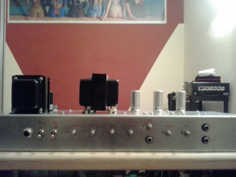

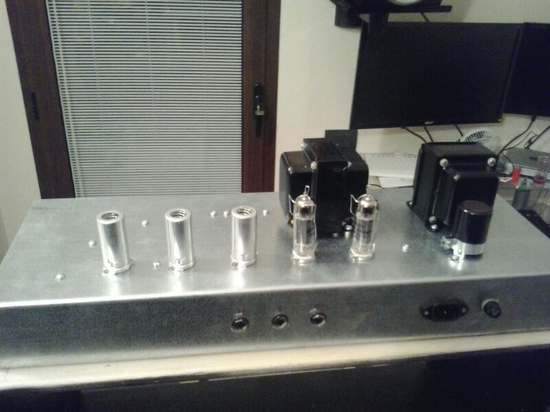

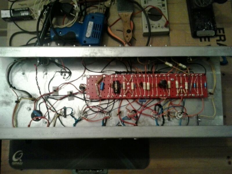

:ok_1: :ok_1: :ok_1: :ok_1: ciao a tutti , dopo snervante attesa dei componenti ( alcuni sono ancora in attesa di riceverli , vedi condensatore da 16 uF che provvisoriamente ho sostituito con 22 uF visto che in casa me ne sono trovato 9 pezzi da PCB) e una settimana di duro lavoro sono riuscito a terminare il mio primo ampli valvolare. (almeno la parte "suonante" :gui2: :gui2: :gui2: )
allego alcune foto (scusate la qualità ma il mio cell fa foto pessime)

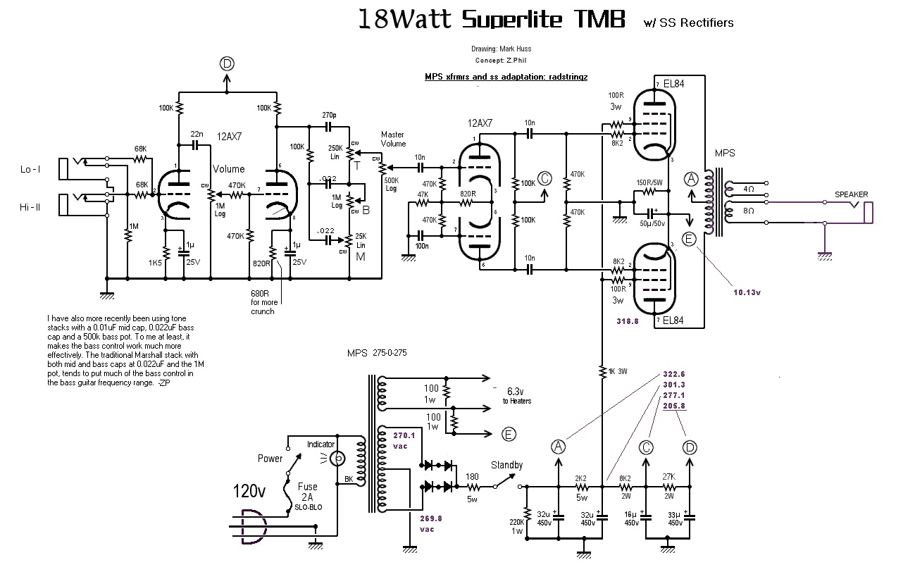

Ora per concludere vi indico le tensioni che ho misurato con tutte le valvole montate e tutti i pot a zero
P1 P3 P6 P8
V1 168 1 156 1
V2 218 85 229 85
V3 154 1 285 155
V4 mi sono dimenticato di scriverli
V5 mi sono dimenticato di scriverli
Tensione di rete 235 V (ma va!! :lol1: :lol1: )
Tensione TA 279 V
Tensione all'uscita del ponte diodi 367V
Tensione nodo R18/R19 316V
Tensione nodo R15/R16 260V
Tensione nodo C6/R9 248V
Tensione nodo R3/R8 248V
Che dite mi devo preoccupare?
