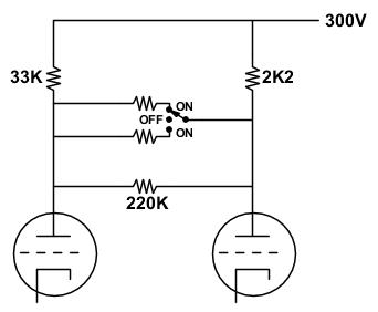

Per quanto riguarda il resistore a/a la variazione di cui parlate è come scelta fissa o si intende lavorare sul valore del resistore (magari mettendo in parallelo tramite switch altre resistenze che so, usando un ON-OFF-ON, si potrebbero avere 3 valori diversi) ?

Ciao Franco, ho scelto il valore di quel resistore per avere efficacia senza esagerare.Kagliostro ha scritto: ↑06/11/2024, 9:28Per quanto riguarda il resistore, si potrebbero avere 3 valori diversi) ?
Si può anche portare a 100k, ma dalla mia esperienza sarebbe troppo, soprattutto considerando che abbiamo anche feedback al catodo nelle opzioni.
Per sicurezza sarebbe meglio non commutarlo, visto che l'anodo del finale, soprattutto su basse ed alte frequenze ed in saturazione, può raggiungere tensioni molto superiori rispetto al doppio dell'anodica.

Ok, d'accordo sul fatto che non possa essere interessante variare il valore della resistenza a/a
Comunque parlavo di resistori da aggiungere in parallelo proprio per evitare di commutare per variarne il valore

non dico che non sia interessante. Dico che é pericoloso.
In parallelo lo switch deve vedere come minimo il doppio dell’anodica ai suoi capi, in alcuni casi molto si più.

OK, non capisco il perché ma ci credo
Forse un po' meno tensione, ci sarebbe un resistore in serie

La perplessità è dovuta al fatto che la tensione ai capi del resistore a/a è dovuta alla differenza di potenziale tra i due punti in cui è collegata, punti nei quali la tensione anodica è abbassata da due resistori, rispettivamente da 2K e 33K, in più lo switch commuta un resistore in parallelo alla resistenza a/a, non la scambia

non capisco cosa siano quei due triodi, né cosa sia quel 2k2 all’anodo del secondo.

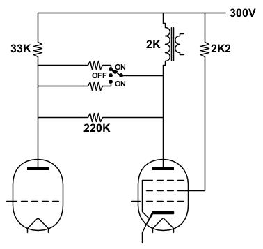

Ciao Roberto
facevo riferimento a questo schema
e stante che non sono sul mio PC ma su un portatile che ho, non ho a disposizione Fidocadj con le mie librerie complete e nella fretta ho disegnato 2 triodi invece di un triodo ed un pentodo (confusionario come al solito
