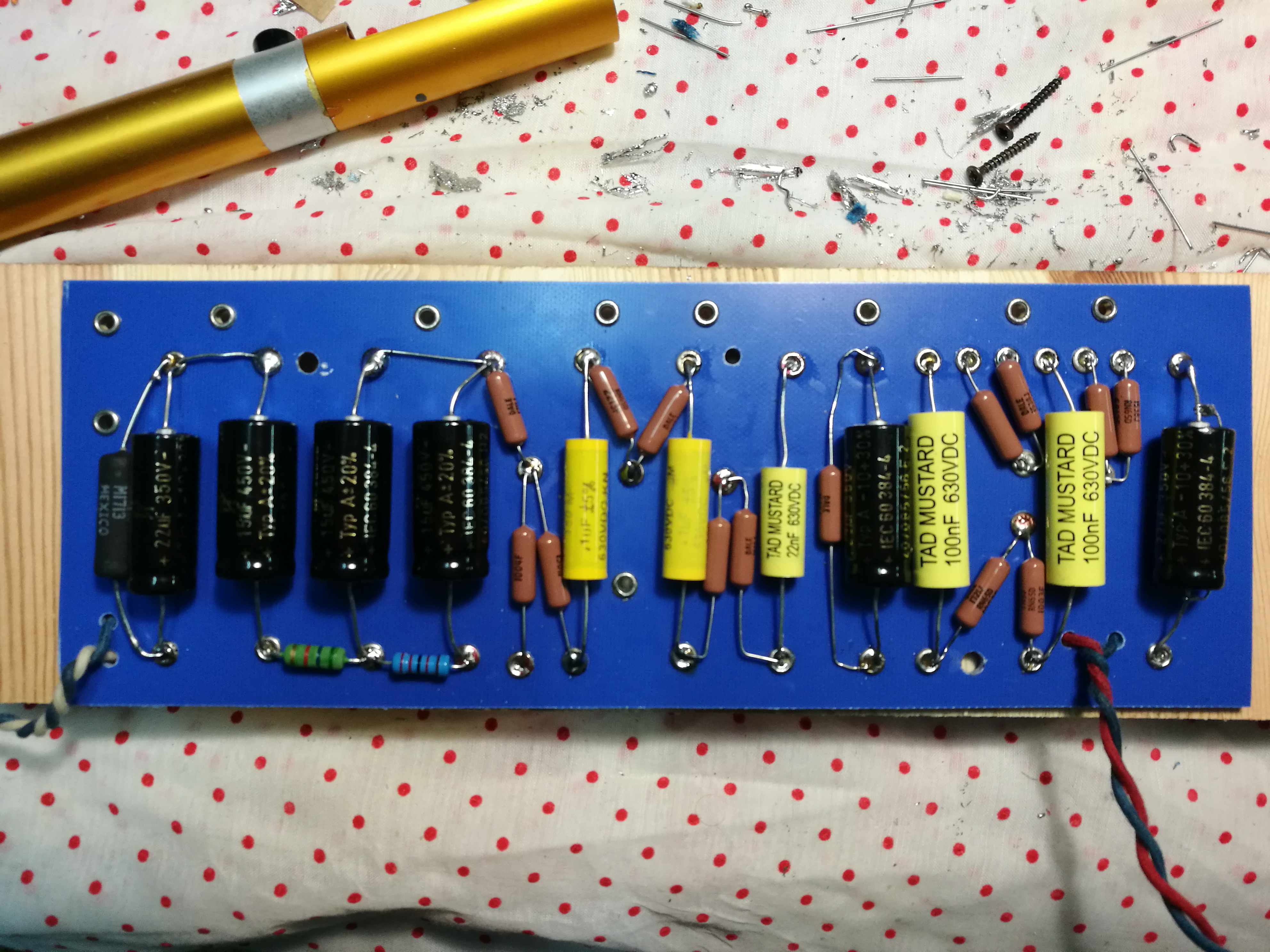

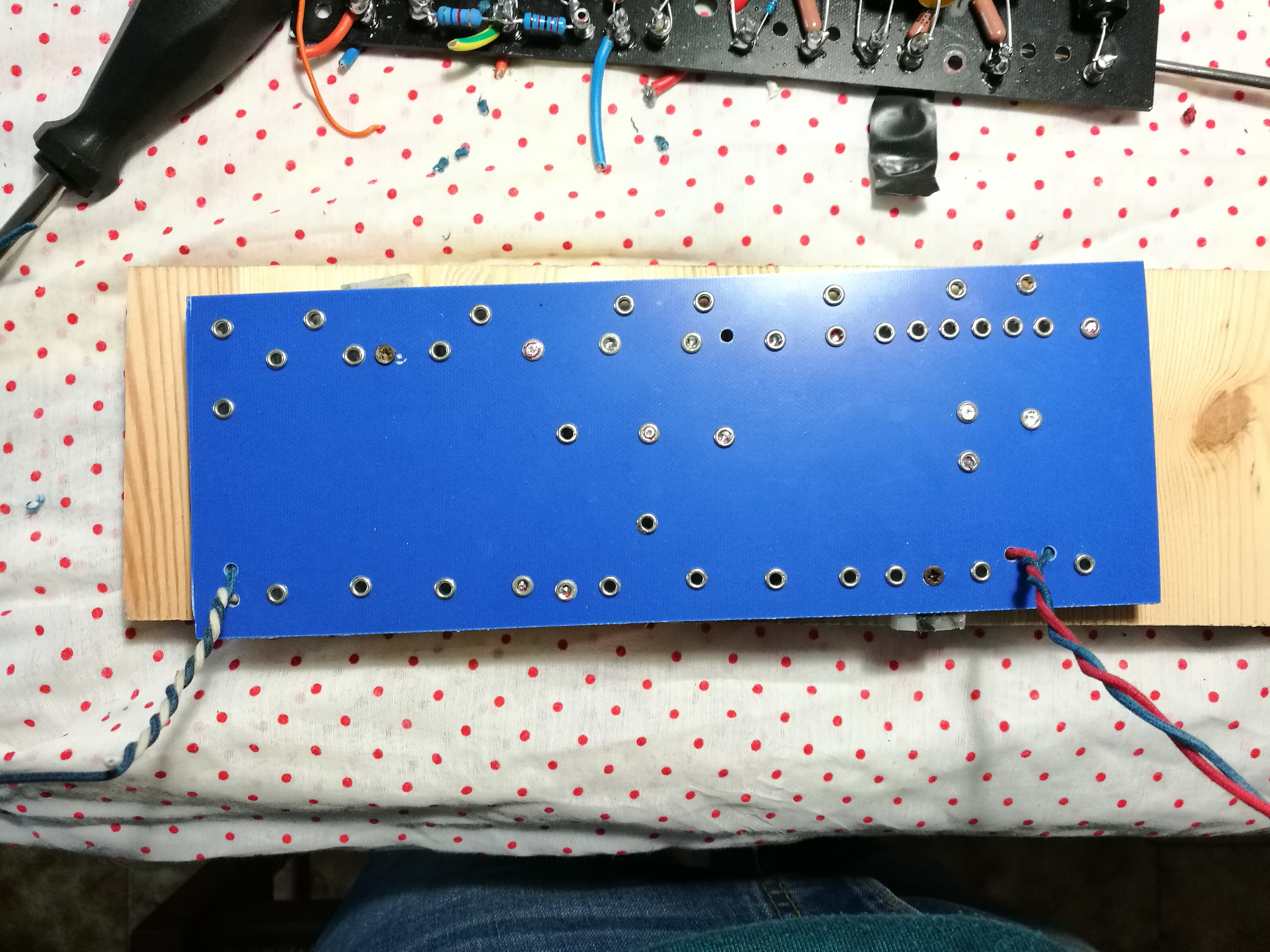

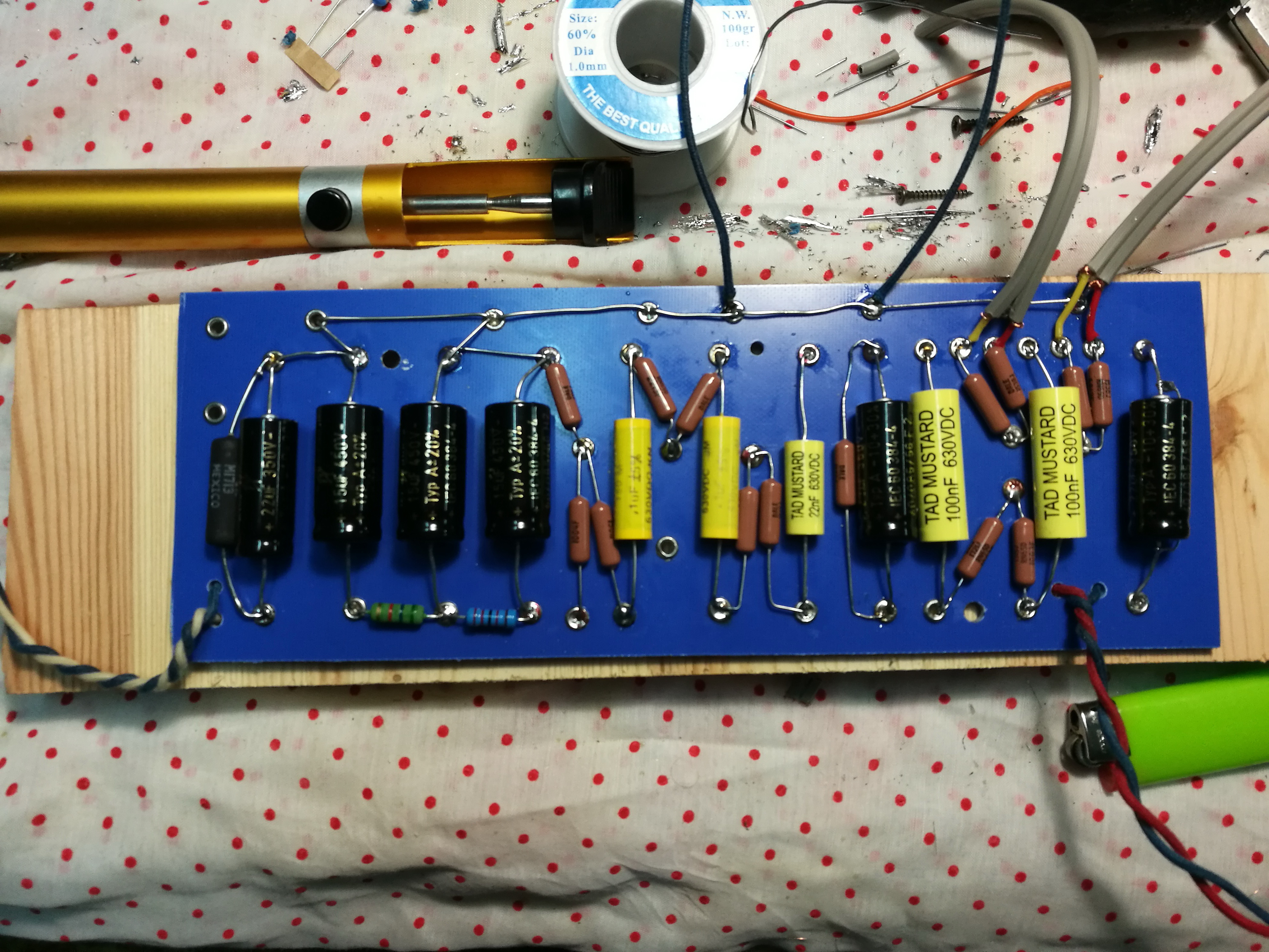

Ciao ragazzi, ritorno a rompervi le scatole.. mi è appena arrivato il pacco e mi sono messo a lavoro.. ho rismontato (ahimè) tutto, rifatto la basetta ex-novo e creato sulla basetta una linea di ground (quella in alto) che prima non avevo (ho notato che un condensatore era per metà non saldato).. ora posto le foto.. per il segnale sto usando cavo schermato, per il resto quello rivestito in cotone (fa tanto vintage).. a breve lo richiudo.. sperando bene :pardon1:

Ciao ragazzi.. nessuna novità inserendo i cavetti cablati, quindi consiglio quelli normali, meno sbattimento per collegare la calza.. il rumore è diminuito di poco.. ora ho un problema con il cavetto che va dal tono al pon 2 della preamplificatrice.. toccando la guaina fa un rumore strano.. ho provato a ponticellare a massa il pin 2 della 12ax7 per scollegare tutto quello che c'è prima e il rumore sparisce di botto.. quindi il problema è dai pot in poi.. secondo me c'è qualcosa di sbagliato nello schema.. ho notato che toccando j pot sul dado esterno (quello che li fissa allo chassis), si sente rumore di corrente.. ora mi chiedo.. dato che lo chassis è a massa e che la carcassa metallica dei potenziometri è a stretto contatto, collegando i piedini 3 a massa, non si crea un loop? È un ragionamento e una prova che ho fatto sullo zendrive e funzionava.. che ne pensate?

Rettifica: cavo schermato su jack ingresso, cavo normale su pot, massa su jack di uscita e rumore impercettibile che non cresce all'aumentare del volume.. si sente lievissimo un hum.. credo derivi dai cond di filtro un po' piccoli.. per il resto tutto ok.. ho notato che è anche cambiata la pasta sonora.. ora si entra negli anni 50.. devo solo imparare a gestire i volumi, altrimenti rischio di non avere tanto pulito ahaha per il resto, perfetto, dopi 1 mese di sbattimenti
