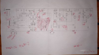

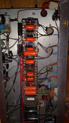

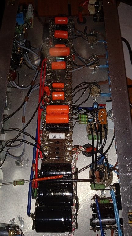

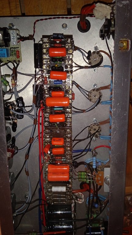

ho recuperato il dumble markizzato che mi ricordavo di avere...il finale è un classico pushpull Raa 4500.
purtroppo ricordavo un layout piu pulito invece è parecchio pasticciato...devo averci sperimentato su un po'.
l'unica cosa interessante è il relay montato direttamente sul jack per collegare il footswitch e la valvola del canale od montata per prima!
domani setto le valvole e lo provo, me lo ricordavo comunque molto silenzioso.

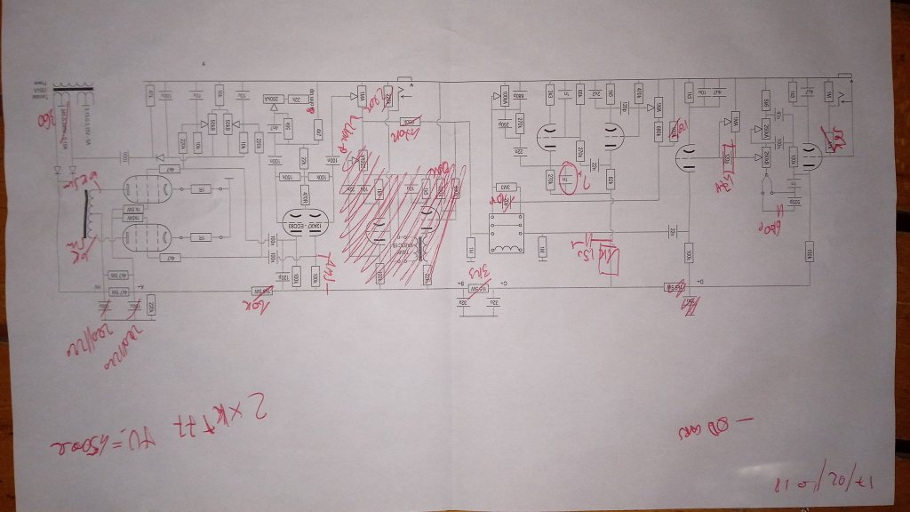

Allego le foto e uno schema che avevo messo via assieme che dovrebbe essere il suo!
servirá a poco, ma se può tornare utile come layout almeno questo è gia provabile!

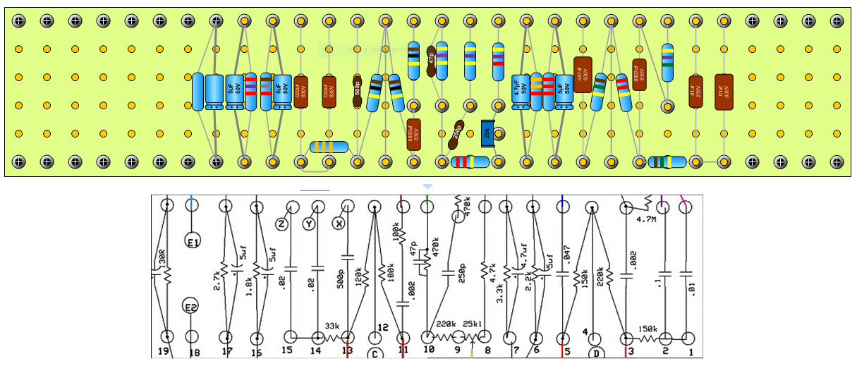

Ecco il Layout (FXLoop volutamente escluso - al momento Cathode Bias ma da definire)
Ovviamente non è altro che una versione grezza, io prevedo commutazioni sul pannello come da Layout di partenza poi, magari si potrebbe fare a relè (ma io preferirei di no, se possibile)
Per il momento sono impegnate 19 colonne di Torrette (per il circuito) quindi una lunghezza totale della Board di circa 21cm

Grande Franco! ...e poi dicevi che avremmo dovuto aspettare, sei stato un fulmine!

ho acceso e provato l'accrocchio e devo dire che era un progetto particolarmente riuscito! c è qualcosina da aggiustare ma sarebbe un delitto cannibalizzarlo per farci delle modifiche sostanziali...suona bene!
quindi può essere utile solo per confermare il fatto che come disposizione delle parti è molto silenziosa (anche suonato con gain a palla tanto da farci metal)

Beh, se vi pare più visibile aprite il nuovo thread (per me Tumbler o ... GUmbler visto che usa una GU ma poi chiamatelo come vi piace)
Che si fa con il Bias ? Vi pare buona o da scartare la cosa di farlo Mixed ?
Vi sta bene che abbia eliminato l'FXLoop ?
Il secondo Controllo Toni lo prevedo interno o lo volete piazzato sulla Faceplate per "ampliare" le possibilità ?
..... mah, mancano un sacco di cose .... se decidete qualcosa per il finale postate che poi adeguo il Layout.... stato velocissimo ....

Una domanda: decidiamo uno schema definitivo da cui partire? Va bene quello con cui ci siamo basati fino ad ora? Lo chiedo cosí mi metto a disegnarlo implementando tutto quello che decidiamo di fare.

Si potrebbe tranquillamente farlo Fixed , io un po' lo vorrei anche Mixed (che in ogni caso basta aggiungere una res ed un cap)
Per lo schema io manterrei quello di partenza, per i controlli ... metterei quel DPDT che nello schema originale c'è ma è stato poi omesso, quello con la dicitura SW3 DEEP
Per le tensioni beh sì, mi pare che sia indispensabile, solo vorrei che la timbrica del pre non venisse alterata e quindi su quello manterrei le tensioni previste
Credo che la simulazione che ha fatto Domenico in pratica sia quasi OK con lo schema che abbiamo, a parte, forse, SW3, ma non credo sia difficile aggiungerlo
Ovviamente vorrei sentire anche Roberto e Marco

@Franco: nessun problema. Se si è deciso di farlo ci si mette tutto quello che serve e lo si prova in simulazione. Riguardo alla tensione del preamp, una bella cella di filtro tipo 22k/47uF attenua molto la tensione che prevedo sia molto piú alta di 260vdc. Ma non sono molto sicuro che quel pre cambi molto di timbrica con tensioni piú alte.
... Forse potrebbe suonare esattamente come ci si aspetta ma con piú APERTURA.
... È un 'ipotesi la mia.
