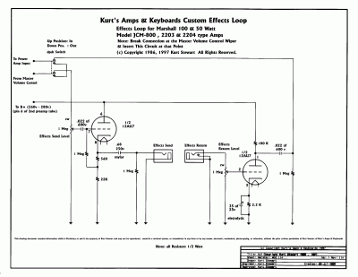

Clone Slo 50W - ho bisogno d'aiuto

Uso un DD5 della Boss... mi piace più che altro perché ha la comodità del pedale aux tap tempo ... però ho notato che sti cavolo di send e return fanno girare le scatole !!! ho anche un tubemaistern della Hugless and Ketners che fa una cosa analoga sul send e return !!! invece mi piace un sacco quello del brunetti MC2 sto cavolo di ampli funziona veramente bene .... appena ho un'attimo me lo smonto e me lo CLONO !!!! giusto il send e return :)

C'è scritto da qualche parte, devi abbassare il segnale del send. Perchè, mi pare così è pi adatto ai rack. Ma non sono sicuro.

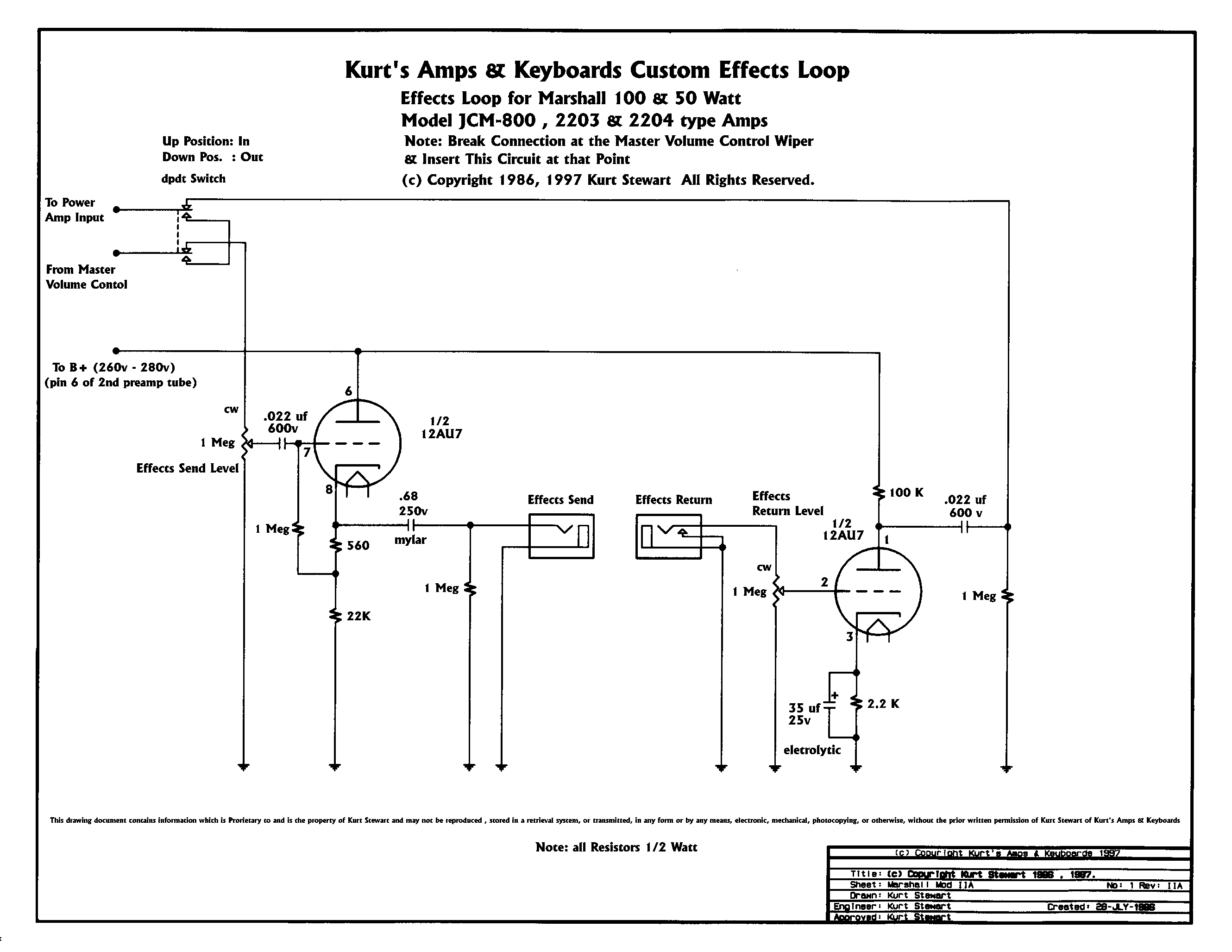

Come faccio con un pot da un mega come nel send e return del jcm 800 ? quello schema ha un pot in ingresso ed uno in uscita ... ho basta una resistenza con uno switc ? in modo che è già tarato per i pedalini e per il rack ?

Stavo pensando ... io ho messo 5 12ax7, ma nel send e return del jcm800 si usa una 12au7 ... non è che la 12ax7 amplifica troppo ??? e la 12au7 è più neutra ???

il problema è la posizione di quel loop. ne abbiamo discusso qui http://www.diyitalia.eu/forum/viewtopic ... pcb#p82261

ho letto in alcuni topic che c'è una modifica 0+ 4 db che è attivabile con un semplice switch é una soluzione valida ? qualcuno ha lo schema ?
Re: Clone Slo 50W - ho bisogno d'aiuto
Prima del loop, sul partitore di catodo 100k-2k2, metti una resistenza da 1k in parallelo al 2k2, ed aggiungi un condensatore da 10µF in parallelo alla resistenza di catodo da 2k2 dello stadio di return.

Grazie robi !! comunque sono un pirla:) sono andato a vedere dove erano collocate le resistenze e la modifica era pure segnata nello schema
l'unica cosa ho visto che il condensatore è da 1 uf ... al posto di 10 uf come mi hai detto te ? ti sei sbagliato a scrivere o lo metto da 10 uf ?
10µ amplifica tutta la banda audio, 1µ solo dai medi in su.
Prova entrambe le soluzioni.

quello da 10uf però devo mettere un'elettrolitico giusto ? valori così grossi non ne trovo se no o sbaglio ?

per ora ho fatto la modifica con 1uf perché lo avevo già in casa .... si abbassa leggermente il volume....ma accetta meglio il delay .... invece modifiche per renderlo un po' più "chiaro" diciamo che se non tengo medi ed altri versto 7-8 ed il presence anche lui verso il fondo scala .... con la 4 coni lo sento un po' cupo .... ma con quei controlli verso il fondo scala cmq riesco ad avere sonorità che a me vanno bene...infatti sono un po' indeciso se toccarlo ancora o lasciarlo così ... se ci sono modifiche non troppo invasive ...magari ci provo ....
