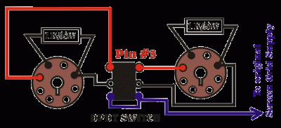

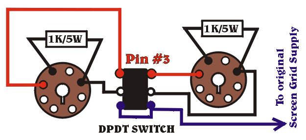

Comunque per lo switch tretodo/triodo la soluzione dovrebbe essere questa usando un SPDT:
piedino superiore piede 4 della valvola + resistenza da 220 ohm 2w
Piedino inferiore piede 3
centrale piede 4 senza resistenza.
Correggetemi se sbaglio.

Messaggio da robi » 06/04/2012, 15:51
Ciao cyber,
hai letto il link che ti ho postato nella pagina precedente?

Non me lo apre, va in time out. Quello lo ho ricavato dal datasheet della 6v6gt.
Re: realizzazione piccolo amplificatore valvolare
Messaggio da Hades » 06/04/2012, 17:20
Ecco qui il collegamento.
