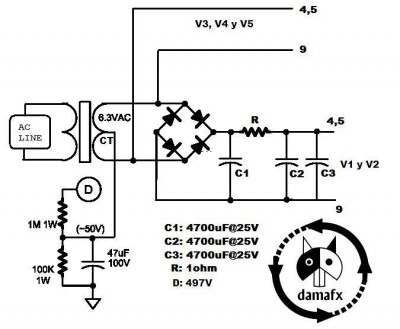

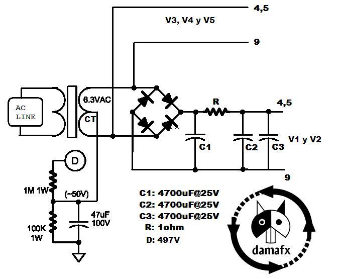

Dovrei aver risolto :dance_1: ora sembra funzionare tutto regolarmente ;) però prima di portare l'ampli in saletta e fare tutti i test a volume sostenuto..... adesso vorrei provare ad elevare i filamenti quindi ritorno al paragrafo precedente ;)
qui ho il CT quindi 3,15 -0 -3,15
Giusto una piccola convalida ;) anche perchè è tutto segnato nello schema, allora i filamenti li lascio dove sono , stacco il CT dallo star ground e lo attacco al partitore 100 k- 47 uf dove nello stesso punto tramite una resistenza da 1M prendo l'anodica di 497 V giusto ? Lo sò che la cosa è semplice ma preferisco un OK prima di fare qualche casino ;)

Messaggi: 9877
Re: Costruire Amplificatori personalizzati
Messaggio da robi » 09/11/2012, 0:11
OK!

Messaggio da oisselatool » 10/11/2012, 0:46
