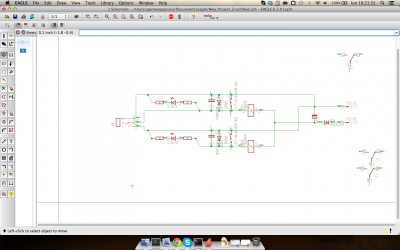

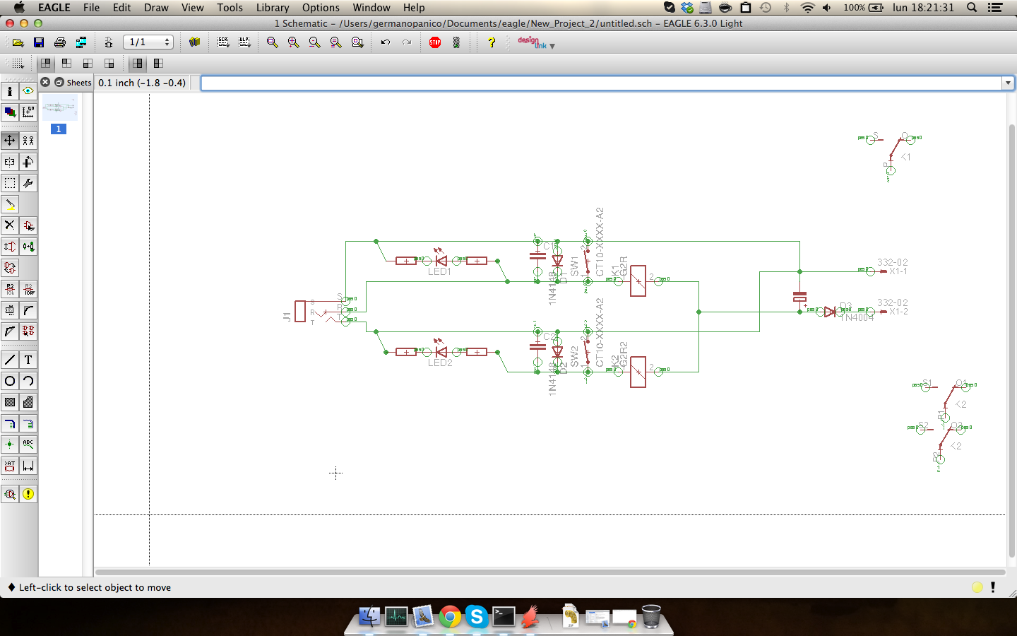

Ho fatto uno schizzo veloce dell'ipoteticho schema per il footswitch per cambiare il canale, preso dalla 2550... che ne dici? servirebbero due relay, uno spdt e uno dpdt

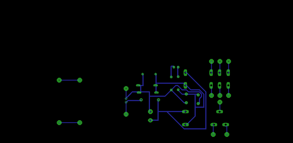

Ho fatto lo schema e la board, adesso vedo ci prevedere l'alloggio per l'alimentatore supplementare e poi monto il tutto, poi prima di integrarlo nella jcm lo provo fuori per vedere come funziona... Se intendi la jcm è quasi un anno che fa prove e concerti di tutti i tipi... ma ora la vorrei migliorare aggiungendogli un send return valvolare e sto switch di canali. e poi vorrei provare, ma li più in là, la sir38

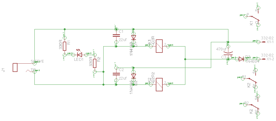

Allora sono andato un pò avanti... dimmi che te ne pare... Sempre se ti va... che non sia mai un ordine :pardon1: :pardon1: :lol1: :lol1:

Se mi posso permettere, mi pare che ci siano diversi punti della PCB nei quali le piste sono piuttosto vicine
visto che di spazio ce n'è potresti sistemare in modo che le piste abbiano dei percorsi meno vicini l'uno all'altro
se posti oltre all'immagine della sola PCB anche quella della PCB con il layout componenti, forse si riesce a seguire
meglio il circuito

kagliostro ha scritto:Se mi posso permettere, mi pare che ci siano diversi punti della PCB nei quali le piste sono piuttosto vicine
meglio il circuito
Esattamente questo stavo pensando in macchina... devo sia sistemare meglio le cose e studiarmi anche un riempimento ottimizzato! per evitare troppi scioglimenti inutili :D Avevo addirittura pensato di inserire il trasformatore dentro al pedale 1950b e poi collegato a corrente mandare l'impulso ai relay dentro la testata, ma poi ho pensato che sa sarei sempre vincolato al pedale per cambiare canale!
