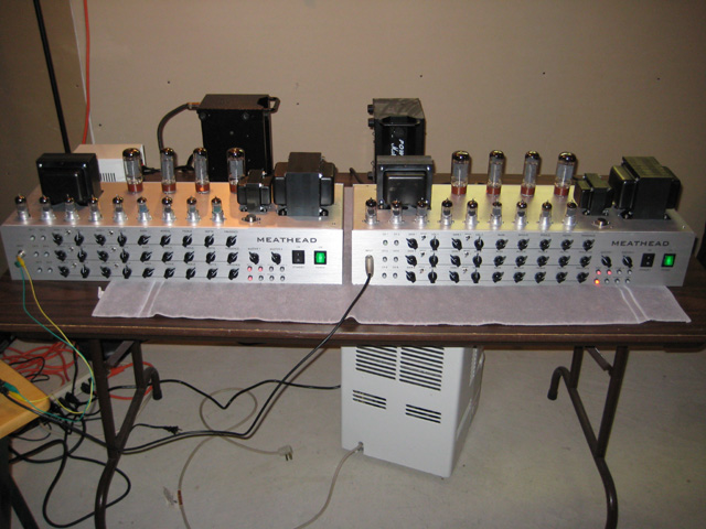

3) non ci ho mai fatto caso, non sarà che sono le testate ad essere talmente enormi che i trafi sembrano sottodimensionati???
Senza andare troppo O.T. sono sempre stato curioso di una cosa: la Meathead è data per una potenza del finale da 100W a una roba tipo oltre 200W, a seconda delle combinazioni di tubi finali scelti... come fa?!?!?! Cioè, io a impipparmi come un dannato sulle impedenze del primario del T.U. blablablabla e poi arriva questo, mi schiaffa lì 4 valvole a casaccio e tira fuori l'ira di Dio? :muro:
- palombotto -

Infatti... http://www.fortinamps.com/meathead.php
Mi chiedevo solo coem faccia a far convivere tutta quella roba sullo stesso ampli, a meno di non aprirlo, cambiare, fare, cosare..... e non credo, altrimenti non sarebbe diversa da qualsiasi altra testata!
- palombotto -

http://ultimateguitargear.com/uffe/MHliten.jpg
obiettivamente, ad alimentare quella centrale elettrica c'è un bel TA...
ma il TU...secondo me per 200W l'è piccenin.
poi il bias regolabile a seconda delle valvole, non è cosa nuova...io non credo sia diverso come finale da tante altre teste...
insomma, anche su una JCM puoi montare le KT88 cambiando alcune resistenze...e cmq non ti fa tanti più watt di quelli che ha con le EL...semplicemente perchè le KT non lavorano a palla perchè il primario del TU non è perfetto per loro come anche la tensione anodica.
qui magari invece che desaldare e risaldare, ci sarà uno switch per adattare le res delle finali...
peròil trafo resta lo stesso e la tensione anche, quindi non tutti i tipi di valvole lavoreranno al loro massimo regime (almeno, credo io :mart:)
