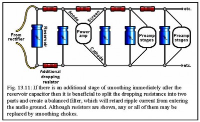

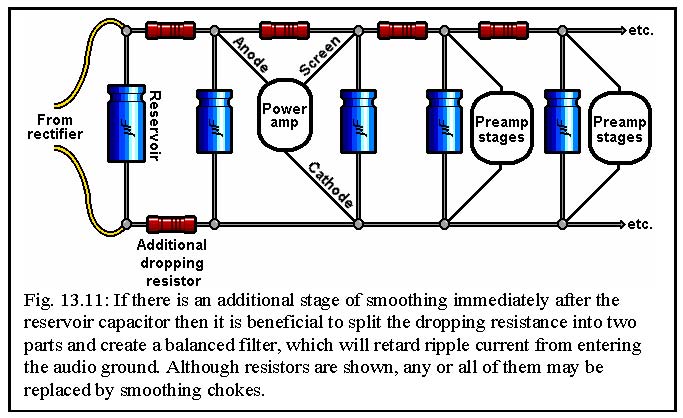

Mi è venuto in mente un'altra cosa che puoi fare
potresti modificare il PS in modo da avere tutti i nodi in serie invece che solo una parte
e questo già contribuisce ad avere un ripple più basso sulle valvole del pre
quindi potresti anche splittare la prima res in due lasciandone 1/2 sul ramo positivo e mettendo l'altro 1/2 sul ramo negativo

Messaggio da bill89 » 18/12/2013, 15:02
Si, penso di voler provare un coassiale per l'alimentazione dei filamenti pre visto che deve attraversare tutto lo chassis...
Ho capito cosa dovrei fare ma non ho capito come funziona... :mart:
Cioè se io metto una resistenza tra i negativi del condensatore mi genera una tensione che fa diminuire la differenza di potenziali ai capi del componente ma non influisce anche sul resto del circuito visto che è in serie?!
O forse intendevi dire che con questo metodo potrei inserire un ulteriore filtro al PS senza abassare troppo la tensione?!
considera cmq che dato lo scarso assorbimento dell'ampli con 47uF come riserva ho 17V di ripple... che sono poco più del 5% del voltaggio... cmq non è un filtraggio proprio pessimo...

Il testo dell'immagine linkata specifica
se c'è un ulteriore filtro immediatamente dopo il primo cap di filtro
e la resistenza non va aggiunta, ma "spostata"
se prima avevi 1k tra il primo cap ed il primo dodo del PS
dopo avrai 500R sul positivo e 500R sul negativo, la res è sempre 1k
Se vuoi usare lo schermato anche per i filamenti occhio alla sezione che usi, che sia adeguata alla corrente
detto in altre parole, non usare il solito cavetto schermato a fili sottili previsto per i segnali BF
forse potrebbe andar bene dell'RG58 ma stante che non lo uso da un po' non ricordo bene la sezione del conduttore centrale
Comunque mi piacerebbe che tu facessi prima la prova con un doppio filo normale intrecciato e poi con lo schermato e ci riportassi la differenza

Messaggio da bill89 » 18/12/2013, 16:47
Forse non sono abbastanza fresco in questi giorni che sto studiando tutt'altro... :hummm_1:
ma non sto capendo una cosa... nello schemino del disegno aggiunge un altro condensatore con una resistenza divisa a metà tra positivo e negativo... e dal secondo condensatore prende la tensione che va all'OT...
Io dovrei fare la stessa cosa o dovrei dividere la resistenza tra OT e screen grid?! vale ugualmente?!

Messaggio da Kagliostro » 18/12/2013, 17:07
Devi modificare il PS in modo da avere prima di tutto il "reservoir capacitor" poi le due resistenze (ramo positivo e ramo negativo) e di seguito tutti i nodi che servono per l'ampli
se puoi, come detto, metti i nodi in serie e non in parallelo, così da far filtrare ad ogni nodo il nodo successivo (spero di essermi spiegato in modo comprensibile)
