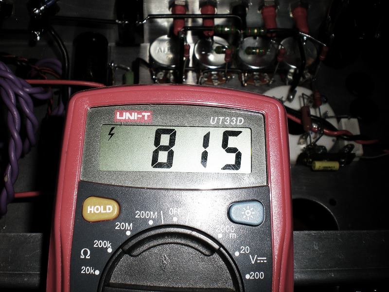

Però ho la prova...l'anodica c'era tutta :lol1:

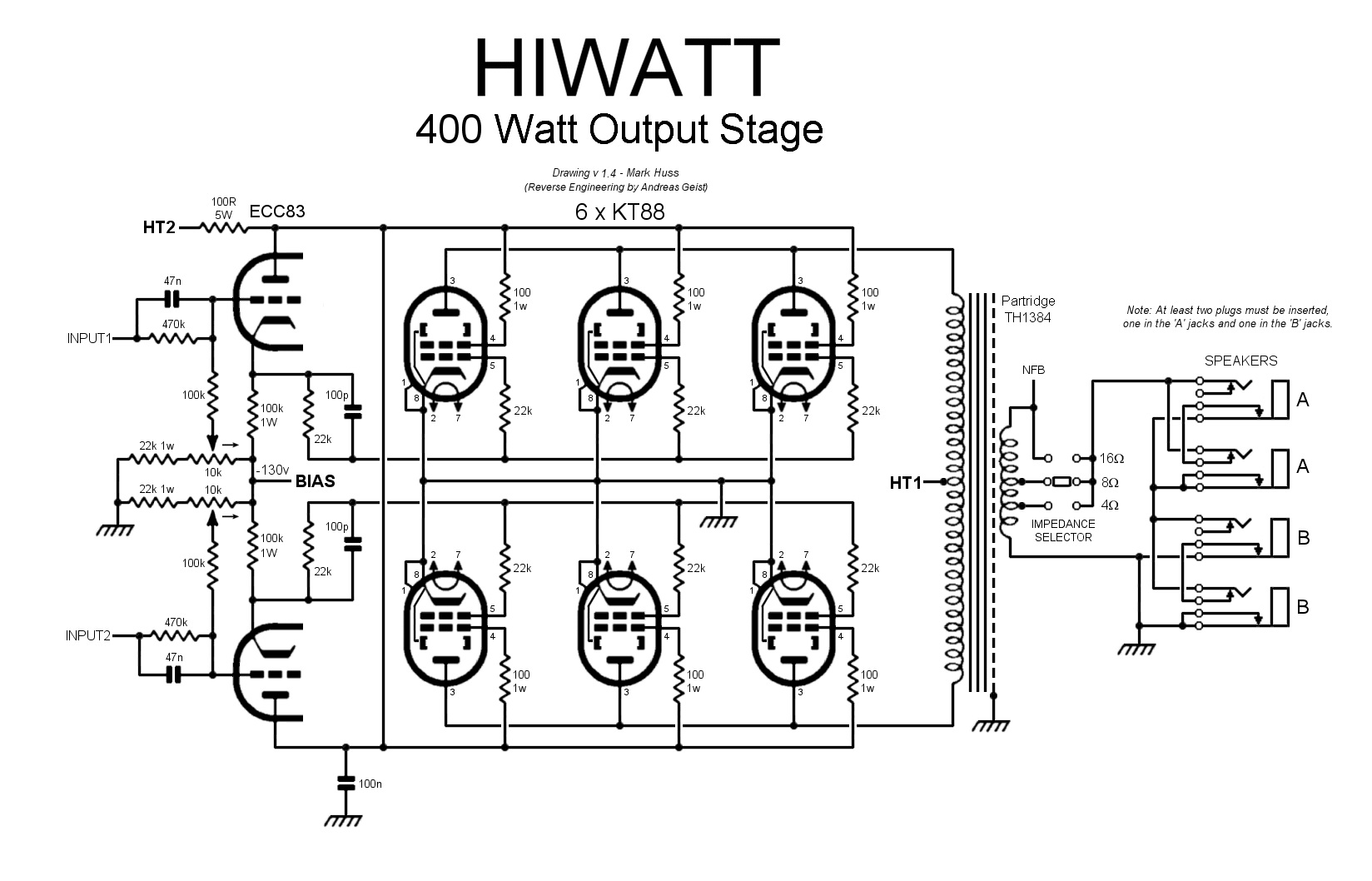

Probabilmente serviva più swing, le GU-50 in fin dei conti come guadagno sono attorno ai 3.5 mA/V e bisogna spingere
Se non ricordo male per arrivare al massimo bisogna avere 2 x 36 volt di swing con 800V sulle placche
Non so se un sistema di PI alla Hiwatt, che pilota il suo 400w di catodo (più corrente) avrebbe avuto risultati migliori
Sicuramente come tensione sulla PI bisogna averne più di quella per pilotare le KT88
Domenico in questo dovrebbe saperne abbastanza per aiutare
In effetti scaldano come valvole e per farne lavorare 4, col senno di poi, ora sappiamo serve molto spazio

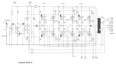

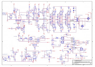

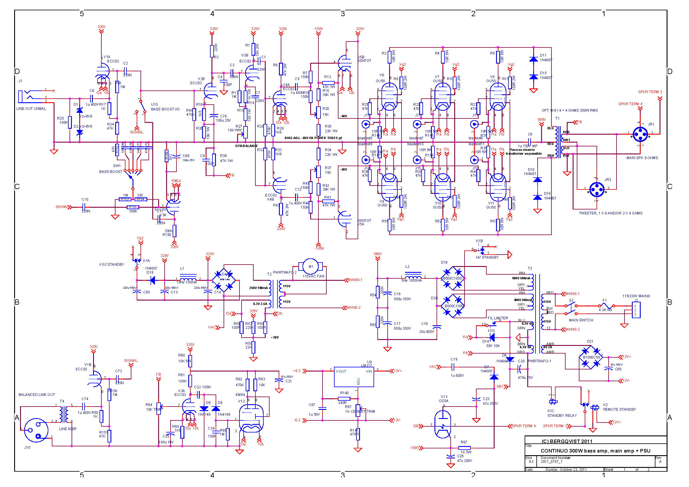

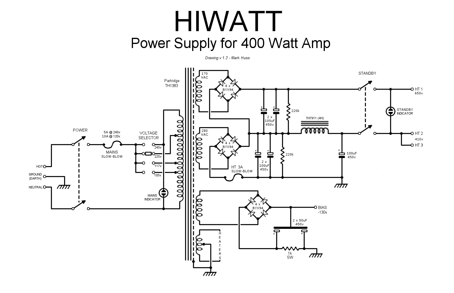

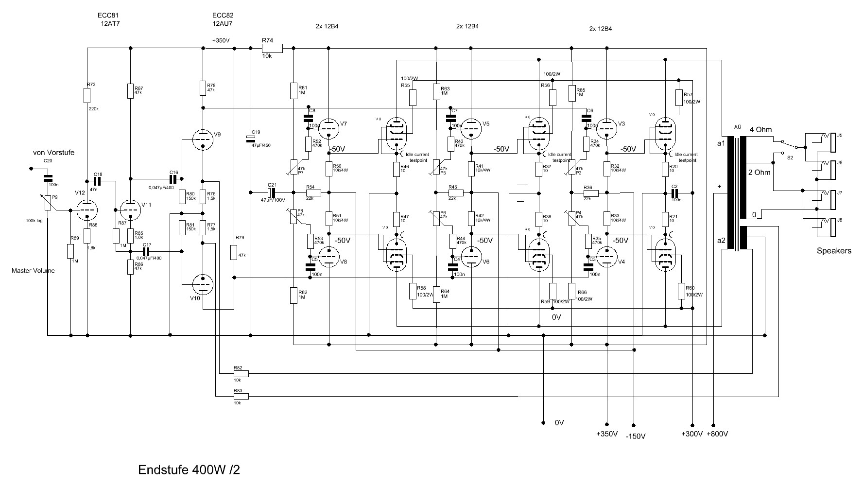

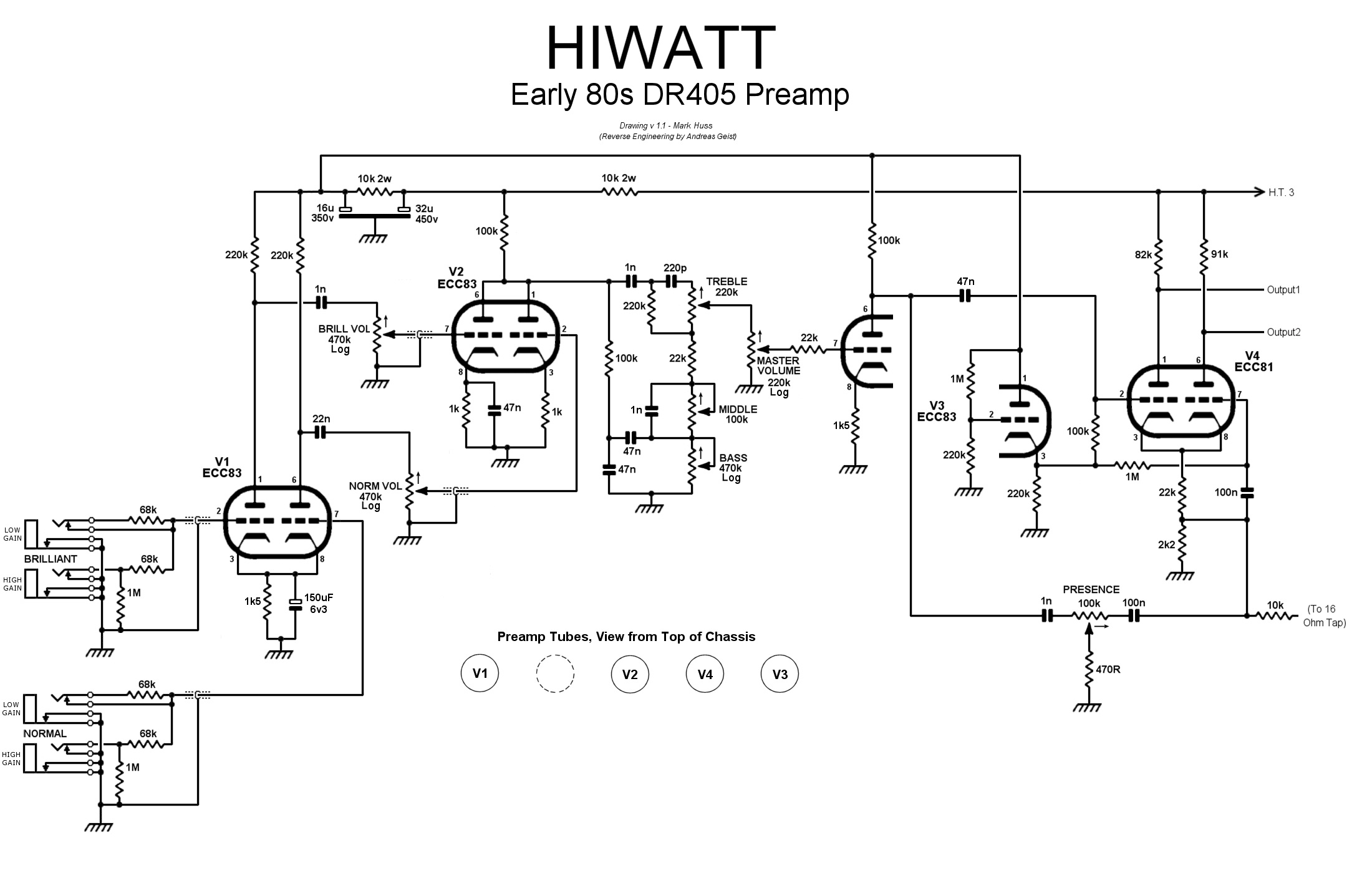

Credo un qualcosa così

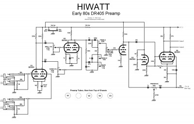

Qui di seguito il pre per vedere la PI come è arrangiata
Ed il PS per vedere le tensioni in gioco

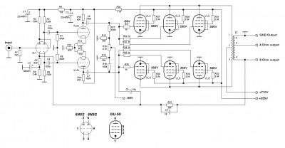

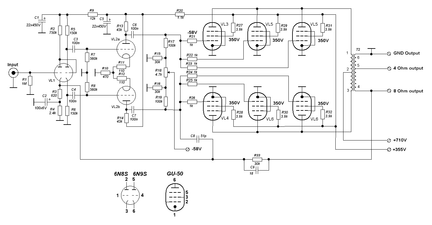

Guardando in archivio ho trovato anche queste due versioni
(lo schema in Bianco e Nero sono sicuro che è stato realizzato, l'altro non ricordo)
e poi questa, un tantino più complicata
