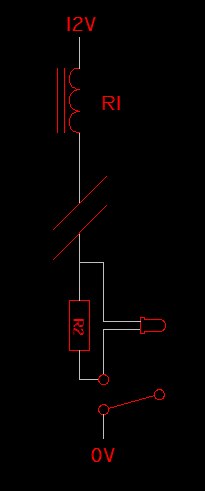

Nessun +12 in pedaliera Marco.
In pedaliera gestisci solo le masse. Il +12 è nel tuo ampli collegato alle bobine dei relays.

Messaggio da MapleMarco » 18/10/2015, 20:29
Aaaaahn ora ho capito!
R1 (la resistenza dei relay)
R2 = (R1*1.5V)/(12V-1.5V)
qualcosa di questo tipo? :hummm_1:
( la soluzione proposta da Vicus è effettivamente raffinata e permette la compatibilità con tutti i foot in commercio....ma sono del parere di robi.....meno roba c'è meno roba si rompe :mart: )

Messaggio da Vicus » 18/10/2015, 21:13
Se vuoi cambiare colore del led devi cambiare il valore della resistenza senza contare che in ogni caso cambierà la tensione con cui si alimenta la bobina del relais.
Trovo paranoico pensare che un componente si debba per forza rompere.

Messaggio da MapleMarco » 19/10/2015, 0:33
facendo dei primi calcoli a spanne...il sistema proposto da robi ha i suoi pro e i suoi contro...
i contro sono che funziona bene con led tipo i rossi a basso voltaggio (1.5V), altrimenti far scattare i relay diventa complesso
i pro...che con un 7812 e un diodo a massa (quindi 12.6) in media tra il partitore e la caduta sulla resistenza i relay si alimentano sui 10V...
che è sufficiente per farli scattare e utile per abbassare i bop...
insomma.....come in ogni situazione ci sono mille ragioni valide per ogni ipotesi..
