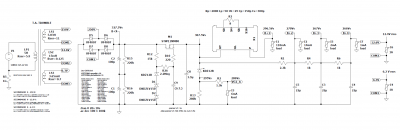

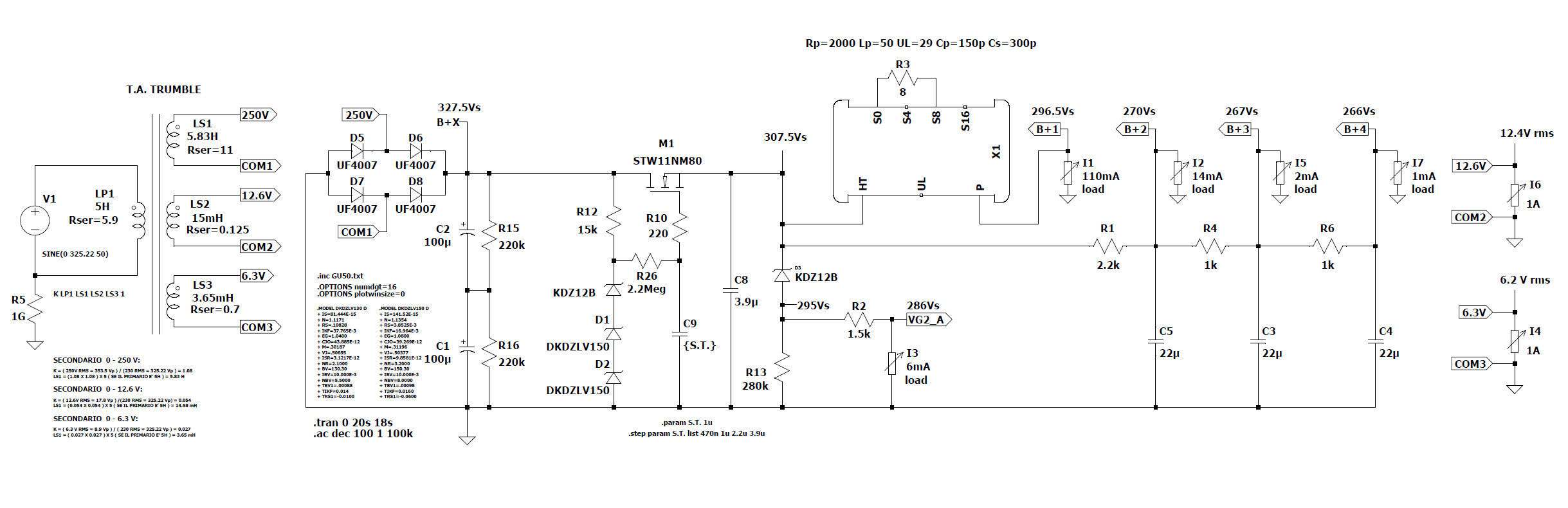

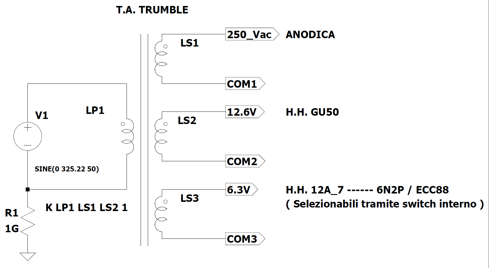

Ragazzi, vogliamo procedere con la scelta del possibile T.A. ?
In base alle prove fatte con il prototipo del finale, vogliamo tenere quelle tensioni ?
Io ho abbozzato uno schema del PSU aggiornato:
Mi sono riguardato velocemente tutte le ipotesi che avevamo fatto riguardo le possibili implementazioni per i filamenti.
Credo che la soluzione più versatile sia quella che propose Franco. Ovvero un secondario per la GU50 e uno per i filamenti delle 2 possibili tipologie di valvole 12A_7 --- ECC88 / 6n2p.
Se andiamo solo a 6,3V, sarebbe ottimale perchè con un semplice switch da mettere ( ipotizzo ) dentro al telaio, cambiamo la piedinatura per la tensione richiesta.
...Il problema, presumo, è che dobbiamo scegliere se andare in DC o in AC. Perchè in base a questa scelta possiamo stimare anche il giusto amperaggio da dare a questi 2 secondari. In AC mi terrei stretto come corrente. In DC l'opposto.
Se dobbiamo tenere conto anche delle fluttuazioni della rete, dovremmo provare a fare delle "medie" in simulazione per la AC.
In DC, se usassimo un regolatore solo per i filamenti delle preamp, non avremmo problemi a meno che la tensione di rete scenda tantissimo.
Ma è un'ipotesi che eviterei. Possiamo stimare un range che va da +15% / - 15% della 220V ?

Ciao Domenico
Io, per parte mia, tenderei più all' AC ma aspetto di sentire cosa ne pensa Roberto
Per quanto riguarda la rete, ormai è a 240v, la 220v è solo un retaggio del passato e .... non mi preoccuperei troppo di fluttuazioni, certo in DC un regolatore risolverebbe ma ne varrebbe veramente la pena ??
Re: Dumble SE con GU50 (???)
propenderei anche io per i filamenti in alternata, elevati.
Come mai avevamo escluso i 6,3-0-6,3?
Ciao Roberto
Mah, non ricordo se li avevamo esclusi (
Tendenzialmente, comunque, io preferisco andare di 0 - 6.3 (o 0 - 12.6) con humdinger, si ha più controllo (al limite anche solo con 2 resistori a massa)
Il 6.3 - 0 - 6.3 non è sempre detto sia perfettamente "centrato" rispetto la generazione di ronza, di qui la mia preferenza, inoltre semplifica la costruzione del TA
Sicuramente elevati, quello è un must
Si, Franco. c'era un errore di battitura. Volevo dire 230V con +15% e - 15%. Ma forse è un pò esagerata come prova.Kagliostro ha scritto: ↑02/12/2024, 0:02...Per quanto riguarda la rete, ormai è a 240v, la 220v è solo un retaggio del passato e .... non mi preoccuperei troppo di fluttuazioni, certo in DC un regolatore risolverebbe ma ne varrebbe veramente la pena ??
Ne vale la pena? Forse in questo progetto non credo.
Quindi, se siamo tutti d'accordo, andiamo di alternata per tutto. Di quanto li vogliamo dimensionare in corrente i 2 secondari?

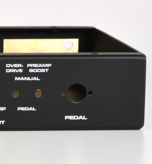

Poi avrei un ulteriore interrogativo da porvi in merito al layout strutturale, ma è necessaria una premessa:
A me piacerebbe implementarla la modifica del feedback variabile "a scatti".
Io vedrei bene un commutatore, nella parte posteriore del telaio, che permetta la scelta mettendo in stand by l'ampli prima di ogni tipo di feedback.
Cioè:
Res anodo / anodo sempre attiva in qualunque modalità.
Posizione 1 = Pentodo normale.
Posizione 2 = Stand by.
Posizione 3 = PCFB.
Posizione 4 = Stand by.
Posizione 5 = NCFB.
...E mi fermerei quì. Non ci metterei anche l'ultralineare a meno che voi non siate d'accordo. Si complica un pò lo switch, ma si può sempre fare.
Ovviamente le posizioni in "stand by" servirebbero solo a non far POPPARE il cambio. Credo che sia più professionale la cosa in questo modo.
Nella parte frontale del telaio, metterei un "MUTE" anzichè il classico STAND BY ( del quale non abbiamo bisogno data la circuitazione ).
Finita questa premessa, Se si è d'accordo su questa implementazione aggiuntiva, direi che non ha molto senso rimanere "TROPPO" fedeli al layout strutturale del pannello posteriore e dei relativi controlli. Mi riferisco in particolar modo a questi:
Un semplice controllo a switch che abilita la pedaliera con entrambi i controlli di "OVERDRIVE" / "PREAMP BOOST" selezionabili da essa.
Quindi non 2 switch che permettono l'uso manuale o a pedale. Vi chiedo cosa ne pensate riguardo a queste scelte per poter andare avanti con il progetto grafico del telaio / front -back panel.
Come feci per H.H., un solo switch abilita o disabilita l'uso della pedaliera e contemporaneamente disabilita i relativi controlli sul pannello frontale quando questa è attiva.
Concordo sul sistema proposto da Domenico per le commutazioni, e, si, evitiamo complicazioni, se UL ne aggiunge, lo si omette
Io per i filamenti opterei per una versione di TA pensato per SE, non PSE
1) 6.3V con qualcosa di più di corrente (150mA ?) per coprire il consumo del pre (devo però rivedere le russe cosa consumano, mi sa qualcosina di più di europee e USA)
2) 12.6v lasciando sempre un po' più di corrente ma partendo già dal fatto che le GU-50 in datasheet le danno per un consumo che parte da e a arriva fino a ed il max è di 850mA a tubo
Per l' anodica ? Avete deciso, mi pare, 250v AC ma .... che corrente ?
EDIT: Rapido controllo e le 6N23P assorbono fino a 350mA mentre le 6N2P dovrebbero stare a 340mA + fino a max altri 35mA (tot 375mA ma devo controllare più datasheet) le 6N6P arrivano a ........
810mA
810mA
Beh... direi che le 6N6P forse sarebbe meglio escluderle e andare di ECC88 o le equivalenti russe che ho preso per prova.
Tra poco assorbono quanto una valvola finale!
Potrebbe andare bene 1A per ogni secondario?
Nel caso avessimo tensioni un pelo troppo alte, come facciamo per abbassare di poco la tensione alternata?
Per l'anodica io ho provato la tensione di 250 Vac perchè raddrizzata ci da circa 330Vdc.
Abbiamo detto che possiamo rimanere con le tensioni testate nel prototipo del finale provato, quindi per far lavorare bene il circuito di filtro / soft start, 20 Volts in meno ( almeno ) e arriviamo a circa 300V sull'anodo della finale.
Per la corrente , potrebbe bastare 150 mA, presumo.

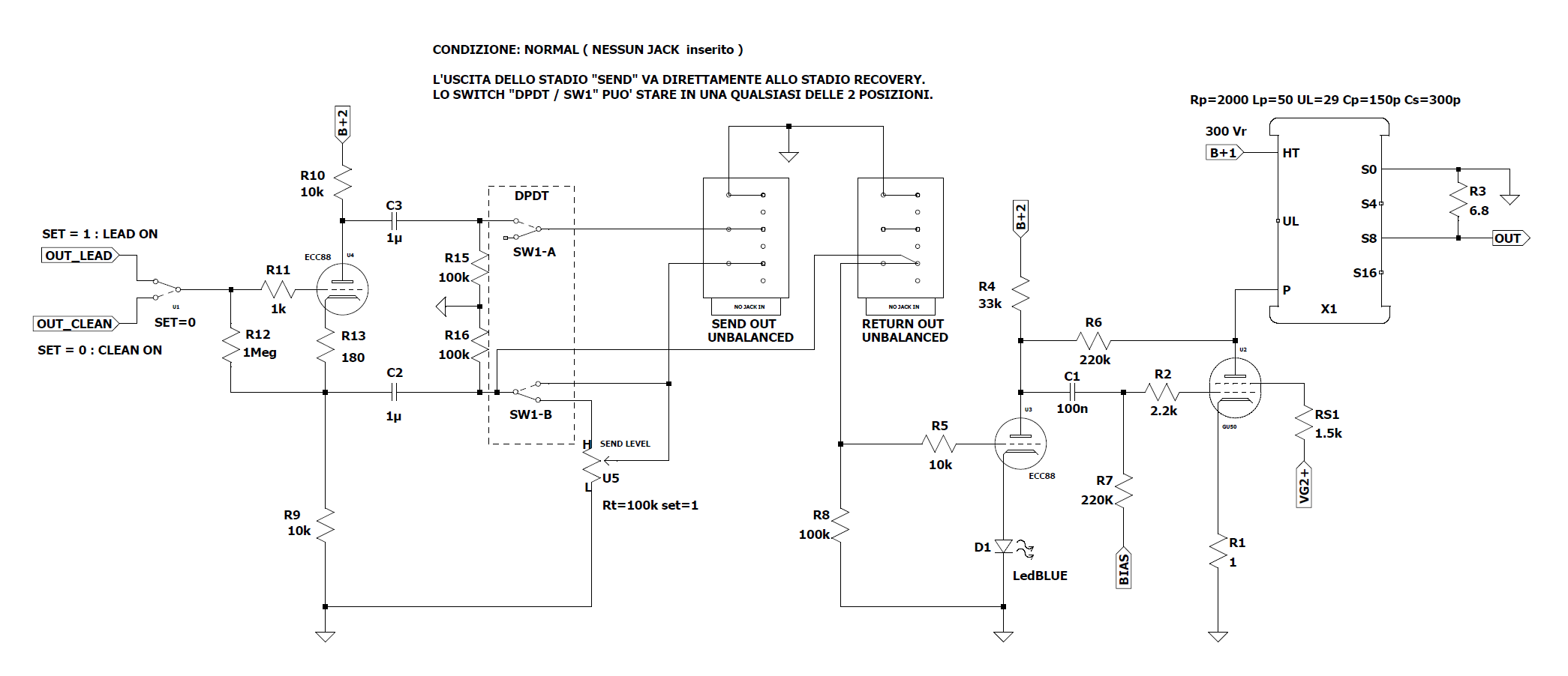

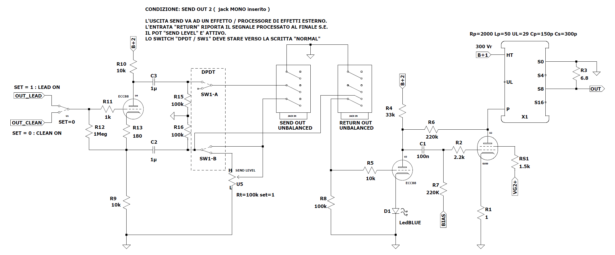

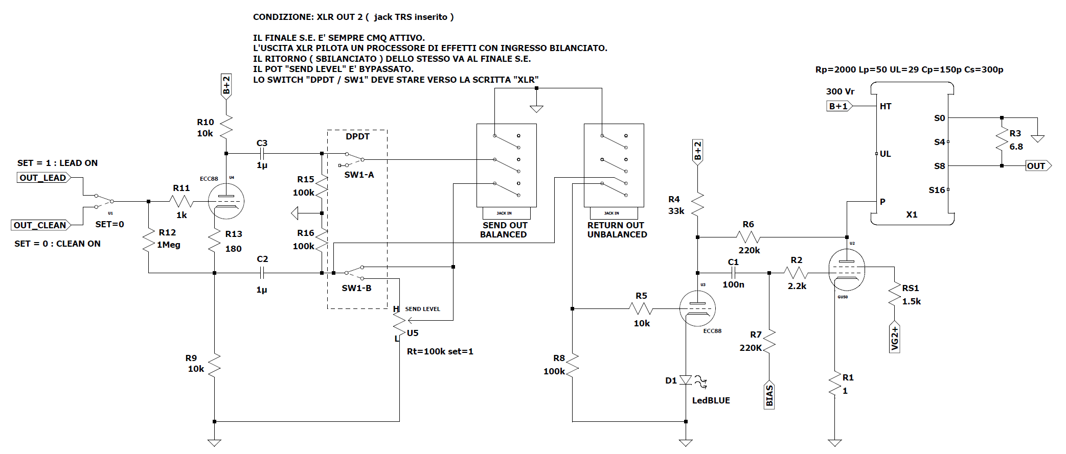

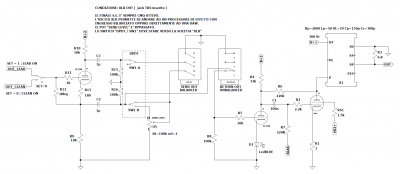

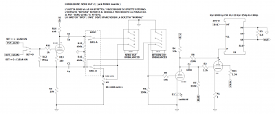

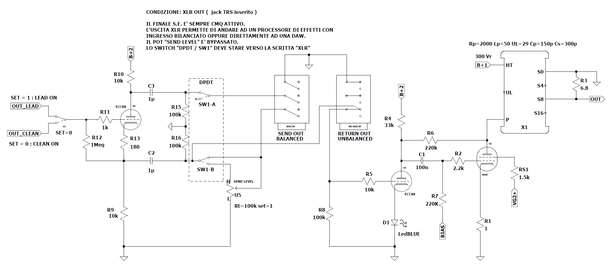

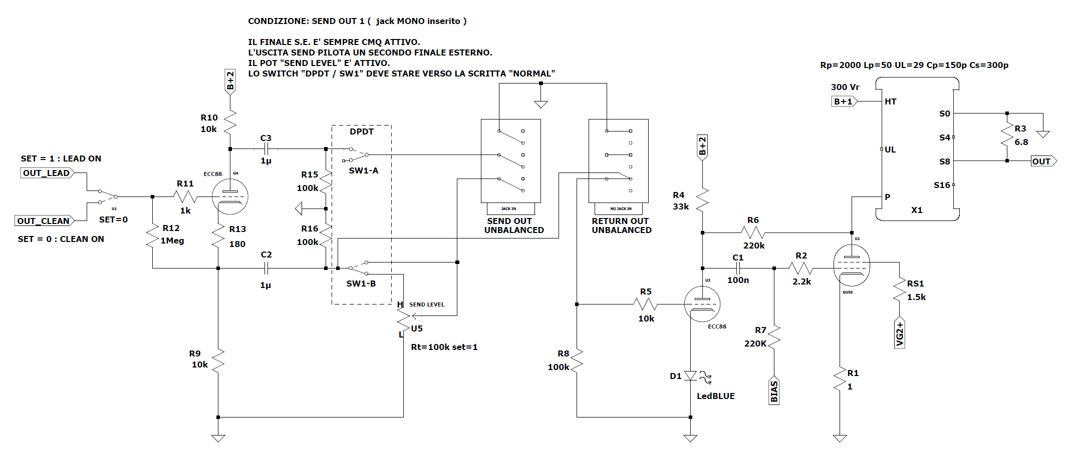

Dato che sto andando avanti con la realizzazione del progetto grafico del telaio, ho bisogno di sapere se vi andrebbe bene mettere un pot sul pannello posteriore dedicato al "SEND LEVEL". Il perchè di questa scelta sarà chiaro negli schemi che vi posto.
Questa sarebbe la mia idea dell'implementazione versatile del "loop fx", se cosi possiamo chiamarlo:
MODO NORMAL: MODO XLR1: MODO XLR2 MODO SEND OUT 1 MODO SEND OUT 2
Fatemi sapere cosa ne pensate e procedo.
