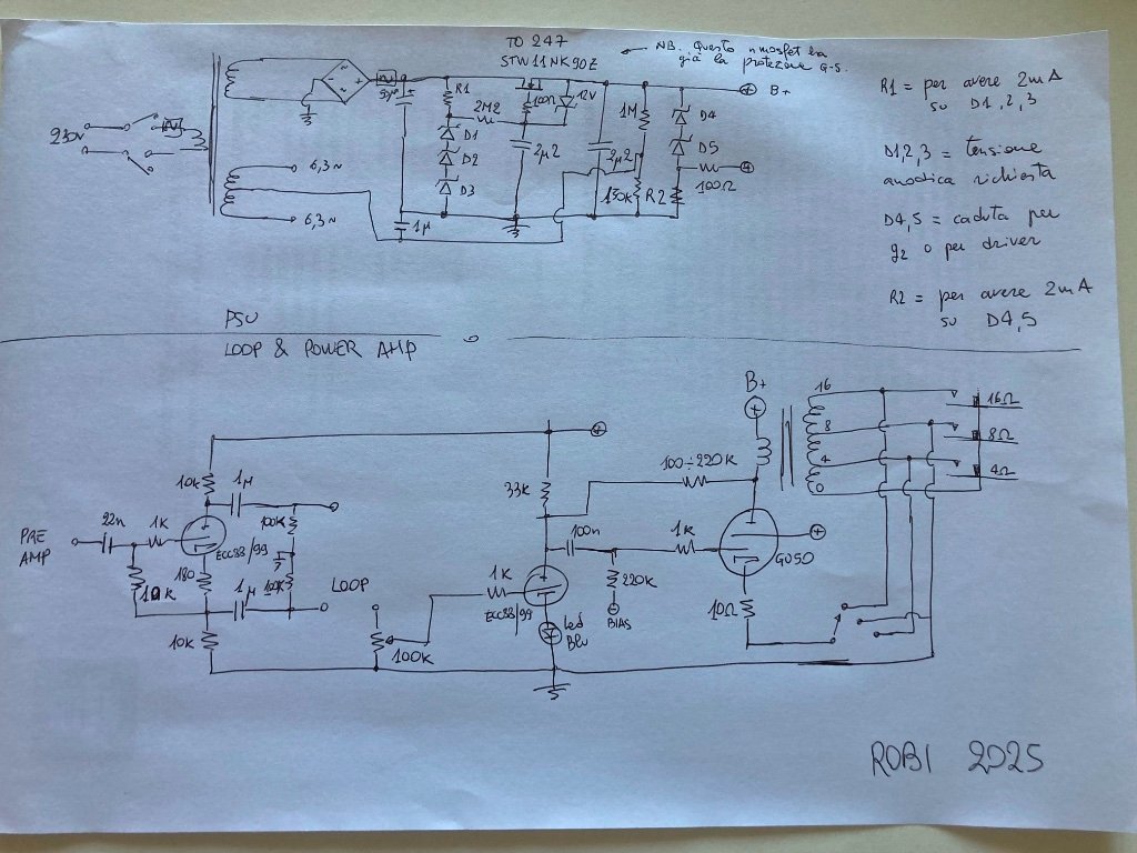

Un passino indietro
Roberto, per cortesia, mi accenni brevemente il motivo per cui avrebbe avuto un senso, una qualche ragion d'essere, la res da 1K in parallelo alla 10R
Come dici non avere a disposizione il TU previsto con le 3 uscite non permette di fare prove soddisfacenti, è una cosa che si potrebbe provare solo con quello sottomano, per non perdersi troppo direi di pianificare con lo switch, poi, magari a cose fatte, si può vedere cosa succede con il pot, tanto più che con le scritte adattate la possibilità resta aperta
Un passino indietro
- Vedo che non è più presente la resistenza da 1k in parallelo alla 10r del catodo della finale. Possiamo fare a meno di questa sicurezza che ci avevi consigliato?Semplicemente dubito faccia qualcosa. L'avevo messa perchè si voleva mettere

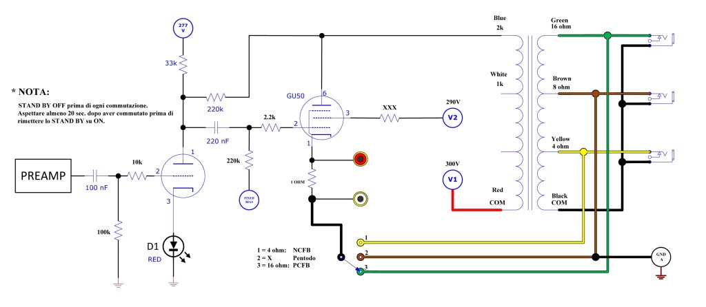

Faccio un pò di ordine della situazione attuale:

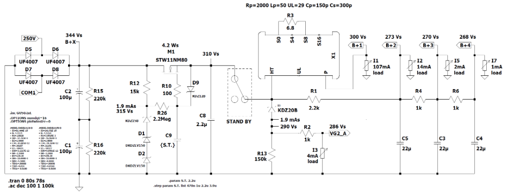

Schema del PSU: https://cdn.imgchest.com/files/4apc5nlnmb4.png
Possibilità di Feedback variabili con commutatore a scatti:
https://cdn.imgchest.com/files/y8xcn9g9rm4.jpg

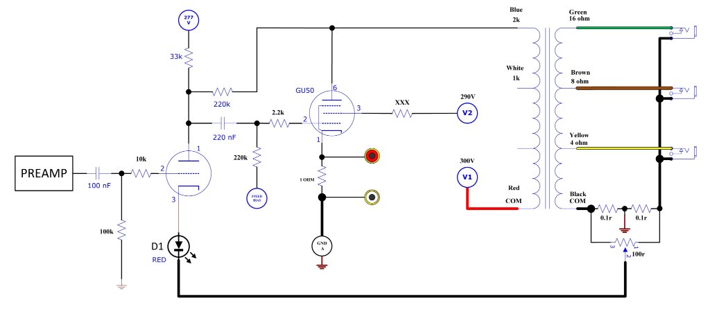

Possibilità di Feedback variabile con pot:
https://cdn.imgchest.com/files/45xcvnmnow7.jpg

...Allora:
E' possibile "sentire" entrambe le soluzioni in modo abbastanza immediato nel prototipo.
Per me sarebbe l'ideale perchè un riscontro uditivo immediato ( anche se faccio poppare di proposito le commutazioni ), lo ritengo molto più performante per giudicare le varie differenze.
Lo schema è un pò complesso e non credo sia il caso di postarlo perchè possiamo generare confusione a chi segue il thread.
Si possono utilizzare 3 switch DPDT ( ad ampli rigorosamente spento ) che scambiano i cablaggi chiudendo ed aprendo i relativi contatti.
...Ma non lo farò. Credo sia abbastanza pericoloso se sbaglio anche solo un N.O. con un N.C..
Farò prima un sistema e poi un altro. Forse ho trovato il problema che non mi faceva andare avanti con la prova.

Sì, sono d' accordo, per fare le prove non serve che tu posti uno schema attuativo
Stavo facendo una considerazione
Visto che il jack di uscita presumo lo si monti isolato dal telaio
Visto che in alcuni amp esiste uno switch con funzione di invertitore tra secondario e presa jack (per avere il segnale in fase con il positivo e negativo dello speaker)
Non sarebbe il caso di invertire nel disegno (con lo switch) il collegamento ai jack di uscita ? A me vedere il collegamento del tip a massa fa un po' di confusione
Re: Dumble SE con GU50 (???)
Come spiegavo nella pagina precedente, il tap 0-4 Ohm porta molto più feedback del 4-8 Ohm, quindi per evitare troppo feedback positivo e negativo ho suggerito questo metodo temporaneo.Kagliostro ha scritto: ↑04/05/2025, 12:18Scusa Roberto ma .... che ci azzecca con il provare tra come va lo switch rispetto al pot ???
- Messaggi: 9958
Ah, capito, non avevo collegato le due cose

Su tube-town il pot più simile è questo:
https://www.tubetown.net/ttstore/en/rhe ... -watt.html
In realtà va bene anche di valore minore, anzi, fruscia meno.
Verifica la tensione sul catodo della driver prima e dopo l'inserimento di questo pot.
Se la tensione è salita troppo, usa un led diverso (ad esempio da blu a rosso).
allego un paio di calcoli relativi al feedback in corrente per spiegare perchè nel primo caso (selettore rotativo) il feedback lo applico direttamente alla finale, e nel secondo caso (potenziometro) lo applico alla driver: l'ampiezza del segnale che si ottiene.
Codice: Seleziona tutto
Potenza 15,00 Wrms
Z hp 8,00 Ohm
I rms 1,35 Arms
I picco 1,91 Apeak
R nfb 0,10 Ohm
R pfb 0,10 Ohm
Vp nfb 191,27 mV
Vp pfb 191,27 mV
