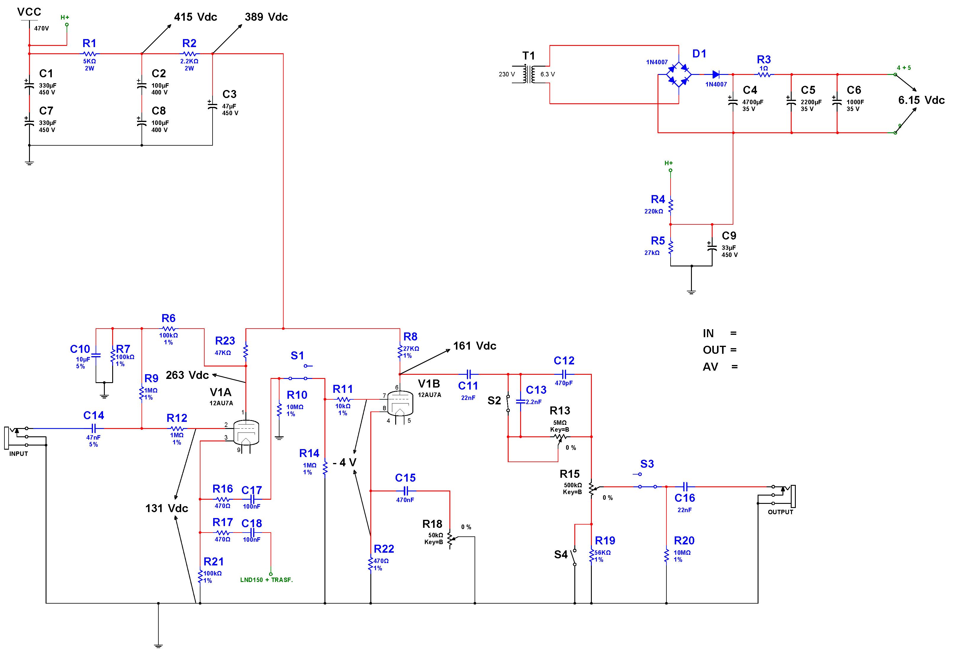

Sto modificando il circuito. Vorrei polarizzare in modo accettabile una ECC82 / 12AU7 per avere una risposta più lineare sul segnale amplificato.
Ho notato sull'oscilloscopio reale che alzando il gain il segnale viene abbastanza"attutito" sulle semionde negative.
Non lo so se è un problema di grid current clipping o di cut off clipping.
Inoltre, dato che non ho bisogno di tutto quel gain, penso che polarizzare correttamente una valvola con poco MU e una maggiore dissipazione anodica rispetto ad una classica 12AX7, potrebbe essere un'alternativa migliore.
Voi che ne pensate?

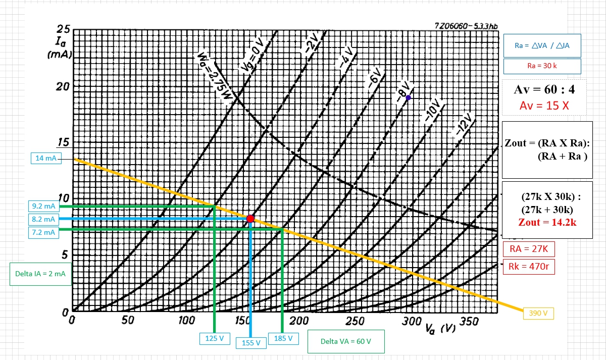

Messaggio da Dom » 09/05/2020, 18:47
Ho cancellato i 2 precedenti post per errori nel dimensionamento del circuito.
Il più grave è stato mandare 370 volts alla placca del primo triodo! [icon_e_biggrin.gif] . Anche negli schemi con la 12ax7 c'è un errore simile, ma evidentemente la valvola ce l'ha fatta cmq a sopportare quel voltaggio.
...La 12AU7 non è stata così fortunata... é durata per un pò cmq.
Aggiorno il progetto con l'impiego di una ECC82. Con le simulazioni va molto meglio e sono spariti i problemi di "cut off".
Nel weekend provvedo a cambiare i componenti del circuito con i nuovi valori e testo il tutto.

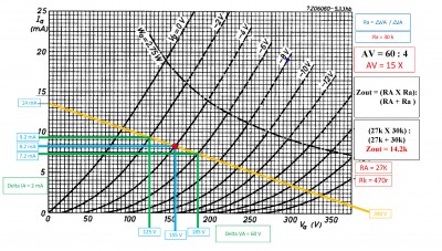

Avrei pensato di polarizzarla in questo modo:
Sono sempre e solo prove. Non è escluso che provi altre configurazioni.

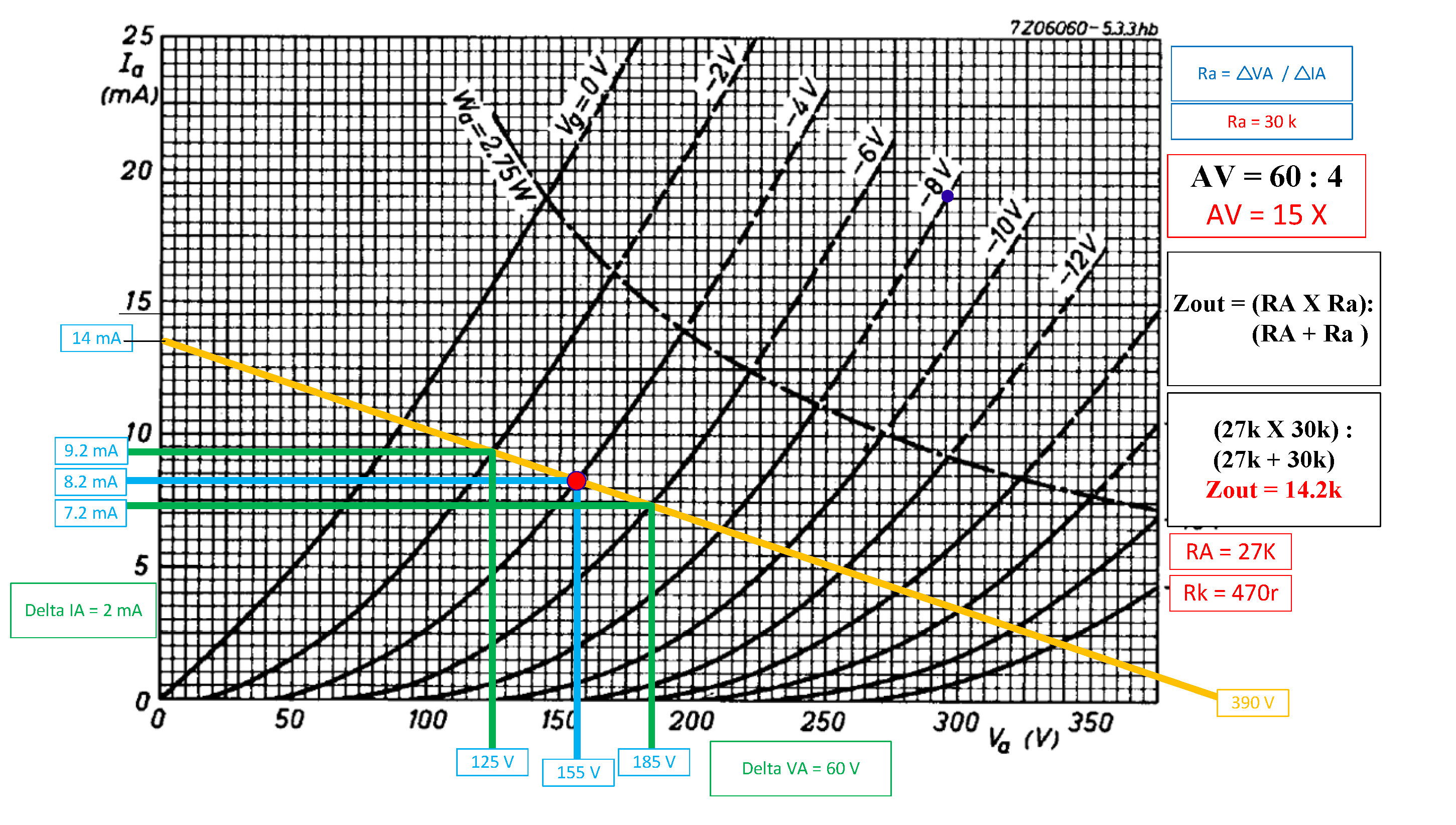

Messaggio da robi » 09/05/2020, 23:40
Ciao Dom,
dato che sei in modalità modifiche, ed il resto mi sembra corretto, resta solo da correggere AV con Av nel file allegato.
Complimenti per le modifiche e le varie prove eseguite! :numb1:

Messaggio da Dom » 12/05/2020, 20:15
:ops: Provvedo subito. Grazie Robi.
