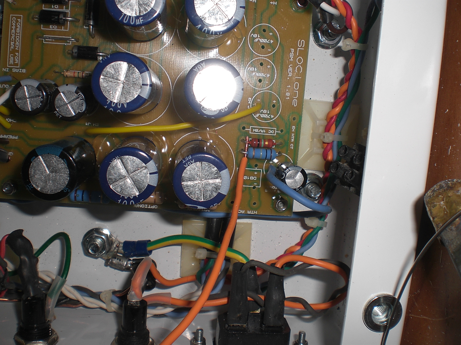

Allora ricapitoliamo , di questo errore me ne sono accorto guardando la foto allegata , il filo arancione è il comune delle due resistenze da 100 ohm ,ed il buco dove doveva essere collegato Il CT è vuoto ... quindi mi sono dimenticato di collegare il CT che è rimasto collegato allo star ground .... ed in più le due resistenze non servivano a niente per via che il trasformatore era già 3,15-0-3,15...mai il punto è nell'eliminare i ronzio della testata le due cose che ho visto avere i risultati migliori e molto evidenti sono appunto questo collegamento e poi anche se sembra incredibile perchè tutti ne sottolineano di non farlo assolutamente e collegare la massa del fs allo star gronud diciamo dando una percentuale hanno tolto il 40% del ronzio il collegamento a cavolo delle resistenze ed il 50% il foot sw allo star ground ...il 10 % è rimasto ;) com'è possibile ??? a mio giudizio e di tutti quelli che l'hanno provata è silenziosissima .... poi per fare una prova decente bisognerebbe attaccarci un'oscilloscopio che io non ho ....

Ciao una piccola domanda, poichè sto impazzendo con la mia slo, e vedo che anche tu hai problemi di rumore di sottofondo, io sento un hum notevole sul canale normal, clean e crunch funzionano bene ma si senza un zzzzz continuo terribile, mentre sull'overdrive è muta. Ho provato a non collegare il ct dell'alimentazione del FS ma fa un casino immenso. A te da lo stesso problema? da premettere che il finale è silenziosissimo!

Germypan ha scritto:Ciao una piccola domanda, poichè sto impazzendo con la mia slo, e vedo che anche tu hai problemi di rumore di sottofondo, io sento un hum notevole sul canale normal, clean e crunch funzionano bene ma si senza un zzzzz continuo terribile, mentre sull'overdrive è muta. Ho provato a non collegare il ct dell'alimentazione del FS ma fa un casino immenso. A te da lo stesso problema? da premettere che il finale è silenziosissimo!
Allora io ho risolto tutti i miei problemi di ronzio facendo due operazioni
Ho riferito a massa i filamenti con le due R da 100 ohm e poi ho collegato allo star ground il negativo del foot sw ha zittito tutti i rumori che avevo!!!
Non so se è l'operazione più corretta da fare ...ma il risultato è stato davvero eccellente ;)
Prova con un ponticello e lo vedi in pochi secondi se la cosa può aiutarti

Una domanda, ma con negativo del fs cosa intendi, perchè se intendi il negativo proveniente dalla basetta al jack, non penso si possa fare, visto che stai in continua la sopra, quindi per negativo tu intendi il ct del secondario da 3.15 - 3,15 a 3 A che utilizzi per il cambio di canale? Per quanto il riferimento con le due res da 100R, l'ho montato ma mai più usato. ho elevato i filamenti ed effettivamente il rumore si è dimezzato, ma ancora ho seri problemi di hum sul clean/crunch, overdive e finali perfettamente silenziosi. penso sia qualche cap a questo punto

allora io ho preso il negativo dal jack del foot sw , e l'ho collegato alla massa del jack delle uscita speaker per comodità comunque sia è collegato allo star ground , il potenziale è comunque zero ... e devo dire che ho fatto la stessa cosa con il cambio canali degli ultimi ampli che ho fatto e in effetti elimina di brutto i ronziii vari , praticamente mandi il negativo del tuo alimentatore in continua a massa . In termini scientifici ed elettronici non sò se c'è qualche contro indicazione magari dovrei mettere un diodo per evitare ritorni vari ? Comunque il risultato pratico è che la slo non ha ronzii e suona ormai da quasi due anni a volumi da sangue nelle orecchie :ohhh: quindi penso che non ci siano contro indicazioni ... per una spiegazione di tutto ciò bisognerebbe chiedere a robi magari potrebbe chiarire questo punto. Como ho appena detto negli ultimi ampli che ho fatto ho messo il cambio canali di tucos che trovo molto valido ho fatto due alimentazioni separate, quindi il cambio canali ha un alimentatore a parte, ho notato che collegando i 12 v in continua diretti alla basetta ha un ronzio di fondo e se collego il negativo dell'alimentatore a massa scompare tutto !!! funziona da tempo anche quello quindi boh ??? per me va bene :face_green:

ok... è strana sta cosa, qaundo ho collegato il gnd del footswitch a massa mia ha bruciato il ponte di diodi per la rettifica del fs. Devo riprovare

Aspetta un giudizio di robi , io ho solo sperimentato .... comunque io ancora adesso nell'ultimo ampli ho fatto questa operazione , in questo caso ho messo una batteria per comodità 12v cc in negativo va sia al circuito stampato che allo starground , il finale è quello del jcm 800 e comunque sia con la batteria che con l'alimentatore con negativo a massa non mi è mai successo nulla .... però non prendere le mie parole come oro colato non vorrei farti fare delle stupidaggini :surpr:
