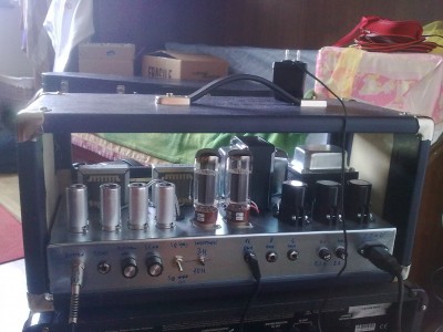

Mastrococco tu che hai fatto il send return valvolare, mi togli alcune curiosità? primo a te ha aumentato il rumore di sottofondo? non hum, ma rumore di valvole? secondo se entri in return distorce?
-JCM800 Ceriatone
mastrococco
Messaggi: 1361
Località: Cesena
Re: Marshall JCM800 2204 by Germy
Messaggio da mastrococco » 02/06/2013, 0:30
Non ho notato sensibili incrementi di rumorosità. Col sr inserito (l'ho messo sotto switch e lo posso escludere quando voglio) c'è una leggerissima variazione del suono in generale, dovuta al fatto che comunque passa un'altra valvola ma la cosa è veramente discreta.
Se entro direttamente in return non distorce, perlomeno ai livelli normali di utilizzo. La valvola del sr è una 12au7, con un guadagno molto più basso delle 12ax7.
Germypan
Messaggi: 260
Località: Lecce
Messaggio da Germypan » 02/06/2013, 11:46
Con la 12au7 ho notato una miglioria incredibile, ma devo capire perchè tutto quel rumore.. la cosa bella della jcm mia che è proprio silenziosa rispetto alla sorelle maggiori, ma se ora il send/return mi fa quel casino non ci siamo... devo provare a mettere i cavi schermati!
-JCM800 Ceriatone
mastrococco
Messaggi: 1361
Località: Cesena
Messaggio da mastrococco » 02/06/2013, 12:51
Se ti può interessare la posizione la valvola sr è l'ultima a sinistra, dentro il sr è cablato tutto ptp senza particolari accorgimenti ed in verità un pò caotico, ma funziona ed ora non ho tempo per le velleità estetiche...
Germypan
Messaggi: 260
Località: Lecce
Messaggio da Germypan » 02/06/2013, 12:59
ti dirò, la mia è avanti alla 1 valvola... quindi siamo li.. non capisco proprio perchè faccia casino... mo rifaccio tutto :D domanda, che differenze noti tra le due induttanze?
-JCM800 Ceriatone
mastrococco
Messaggi: 1361
Località: Cesena
Messaggio da mastrococco » 02/06/2013, 13:47
Premesso che non ho avuto ancora modo di testarle a dovere, quindi prendila con le molle, sembra che la 10H dia un suono più rotondo e la 3 più secco.
Germypan
Messaggi: 260
Località: Lecce
Messaggio da Germypan » 02/06/2013, 18:41
Ok ti ringrazio per le info. cmq ho rifatto parte del wiring del s/r e diciamo che l'hum è diminuito ma in maniera quasi impercettibile.. non capisco proprio perchè mi dia quell'humm.. appena ho un pò di tempo, esami permettendo, mi metto a dare un'occhiata bene! nel frattempo lode al dpdt che mi toglie il rumore :D

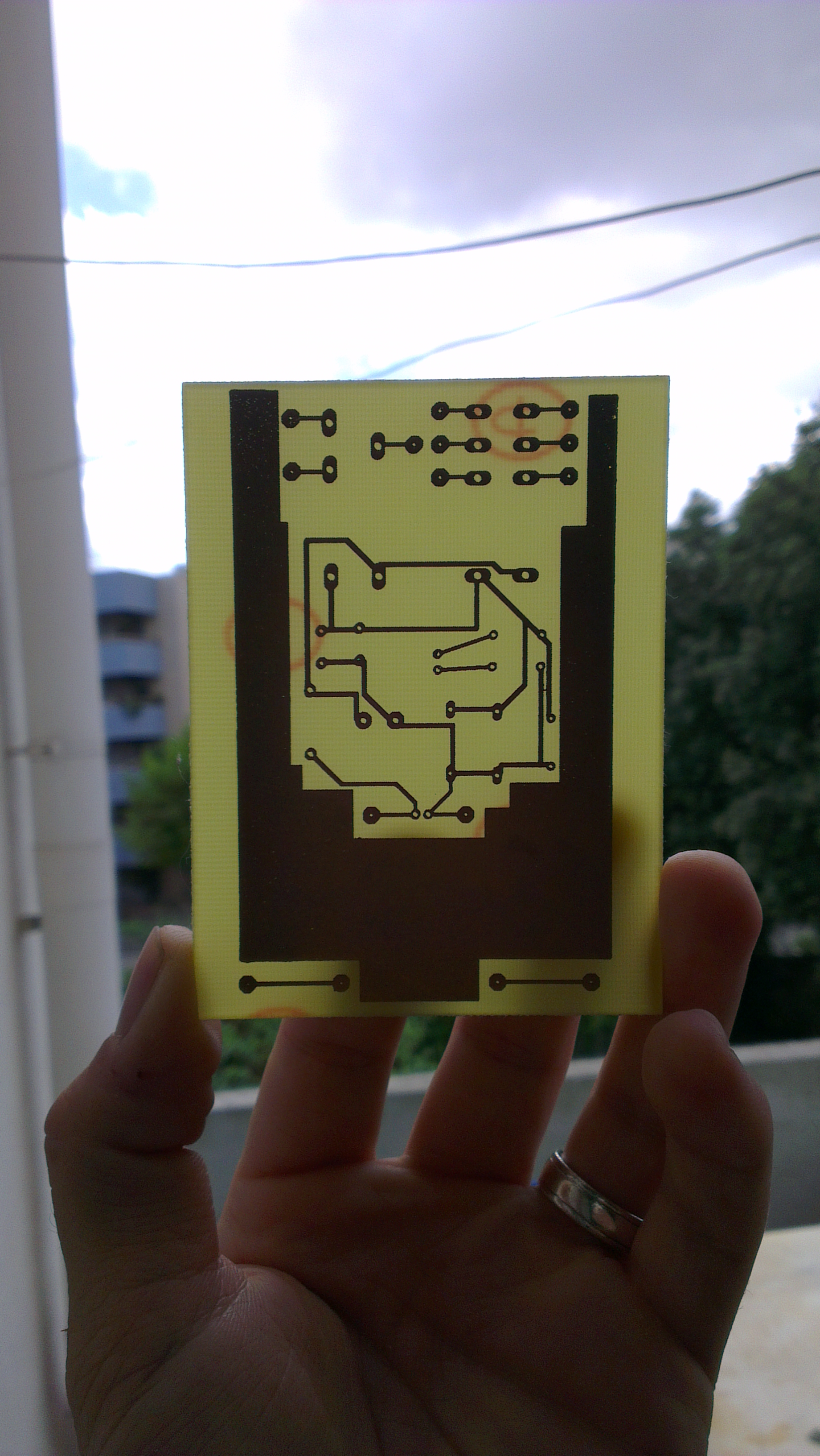

Buongiorno a tutti, premettendo che oggi ho fatto la pcb quindi spero in settimana di poter dare dei risultati, vi allego il file zip contenente schema, master, master in psd, e layout dello switch per i canali del jcm800 2203 e 2204, da aggiungere che per fare questo lavoro ci vuole un potenziometro da 1m Log e un dpdt per lo switch da chassis, in aggiunta un jack mono per il footswitch! Se vi va guardate il file zip.
Germy
Switch Canali 2204 2203.zip
(550.8 KiB) Scaricato 350 volte

Pare un buon lavoro, ma secondo me, data la semplicità del circuitino, se lo fai su una millefori ci metti metà del tempo, 1/4 dello spazio e 1/3 dei costi! :)

Ahahah vero, ma mi piacciono troppo le pcb... Cmq ti metto una foto di come è uscita :D ovviamente ancora fa tagliere e bucherellare :D poi ti posto la foto del completo!

bella!
bromografo o pnp?
Germypan
Messaggi: 260
Località: Lecce
Messaggio da Germypan » 06/06/2013, 11:43
Bromografo a vita.

Un consiglio, forse stupido per te, ma mi stavo domandando questo, la basetta la sto mettendo in prossimita delle pre, fuori dallo chassis, e con una lastrina di alluminio avanti per evitare interferenze con le valvole di pre. ma mi domandavo una cosa, l'alimentazione alternata mi conviene portarla da dentro e quindi passare sul circuito? oppure come penso dia meglio, all'esterno dello chassis mantenendomi lontano dalle valvole?

Per chi fosse intenzionato ad usare il mio schema, funziona perfettamente la basetta, ma il primo diodo 1n4007 va girato, non mi sono accorto cmq correggo e i due diodi sono 1n4007 e non 1n4148
