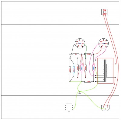

Aggiungo che quella configurazione non mi piace per due motivi:
- se usi un ampli push-pull, è inutile
- se la resistenza verso massa si brucia (ricordiamoci che si ciuccia tutta la corrente dell'ampli), l'ampli non va e perdo i riferimenti a massa.
Non mi piace come soluzione. Non vedo benefici, ma solo possibilità di rottura e costi aggiuntivi.
Messaggi: 9958
Re: costruzione nuovo amplificatore
Messaggio da Kagliostro » 02/12/2014, 14:01
Ecco, vedi, lo sapevo, mi era sfuggito qualcosa
e stanti le cose così, niente res sul lato negativo, preferisco mantenere le masse collegate come nel layout
Grazie per aver segnalato lo sbaglio :numb1:

Giusto per completezza di informazione, il collegamento a massa avrebbe dovuto essere così ?
(dall'altro lato della resistenza aggiunta)

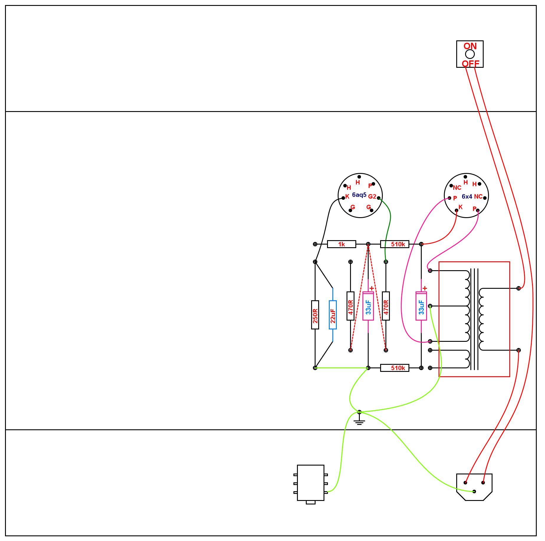

Quindi la res da 520R al negativo la togliamo e al positivo togliamo quella da 520 r e ne mettiamo una da 1k come da schema originale

giovifender1 ha scritto:Se alle placche della valvola raddrizzatrice 6x4 passano 230 v, al catodo ho + 270 v che e' la massima tensione percio se uso tutti e 4 i condensatori elettrolitici da 400 v direi che ci sto dentro!, mentre i condensatori che baypassano le resistenze di catodo , nello schema che ho postato io con tutti i componenti segnati sono C2 - C7e C10 sono quelli che devo mettere da 63 volt?

C'è una cosa che non mi torna, non vedo i fusibili in quel layout.
Messaggi: 9958
Messaggio da Kagliostro » 02/12/2014, 18:58
Beh, ma se ci fosse il fusibile, in caso di problema il circuito non farebbe il solito fumetto ...... :surpr:
Lo aggiungo :salu:

il fusibile va in serie all'intetrruttore on off, poi manca anche la lampadina che segnale l'accensione dell'ampli

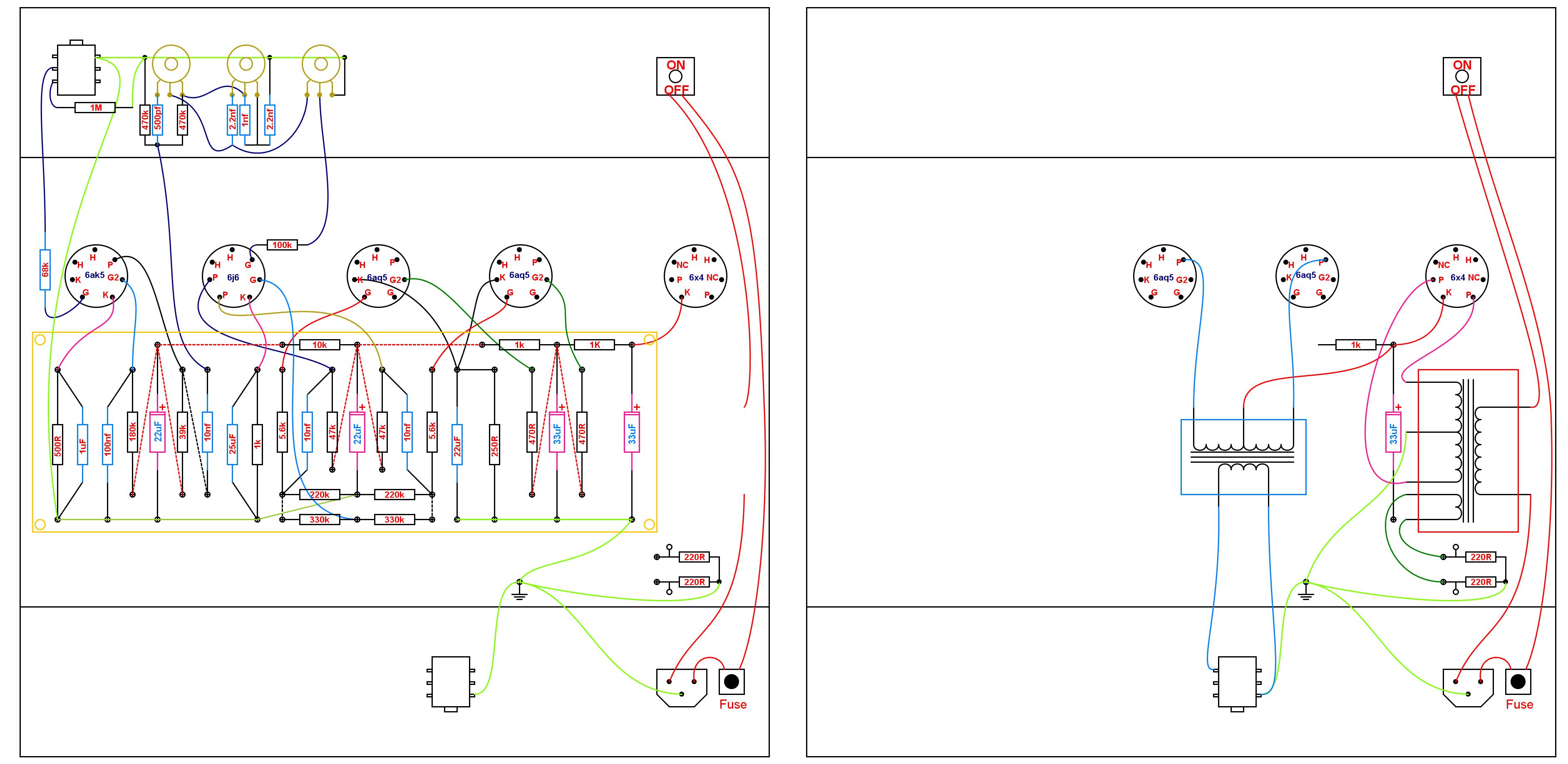

Il fusibile è un tantino indispensabile, la lampada spia un po' meno, lascio alla tua fantasia trovare un'adatta dislocazione ed un modo di collegamento, visto che vuoi montare un ampli a valvole, penso (spero) che trovare come accendere una lampadina non sia una gran difficoltà
EDIT: Su consiglio dell'autore ho allargato un po' la board per fare spazio attorno al resistore di catodo delle finali, in modo da evitare che il calore dissipato comprometta la durata dell'elettrolitico di bypass, sempre su sue indicazioni ho eliminato le due resistenze da 0.1R che erano in serie all'alimentazione dei filamenti, le stesse servivano perchè il trasformatore usato dall'autore aveva una tensione per i filamenti un po' elevata

capisco che uno alle prime armi si sente un po disorientato, ma alla tua richiesta riguardo al voltaggio dei condensatori ai catodi delle valvole, prima che tu la facessi il buon Kagliostro aveva già scritto che andavano bene da 50V o 63V.
