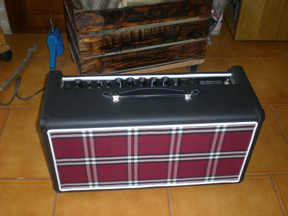

Messaggio da MapleMarco » 09/03/2015, 13:46
Per una volta sono riuscito a finire un amp con tutte le rifiniture del caso :ok_1:

Messaggio da Kagliostro » 09/03/2015, 14:05
Che ricordi mi fa venire quel Grill Cloth :face_green:
da giovane avevo un'amica che aveva una gonna scozzese modello "apri e gusta" :love_1: :love_1:
non credo abbiate in mente il modello, siete troppo giovani :lol1:
una cosa come questa
