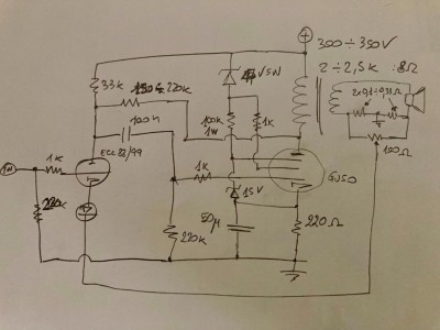

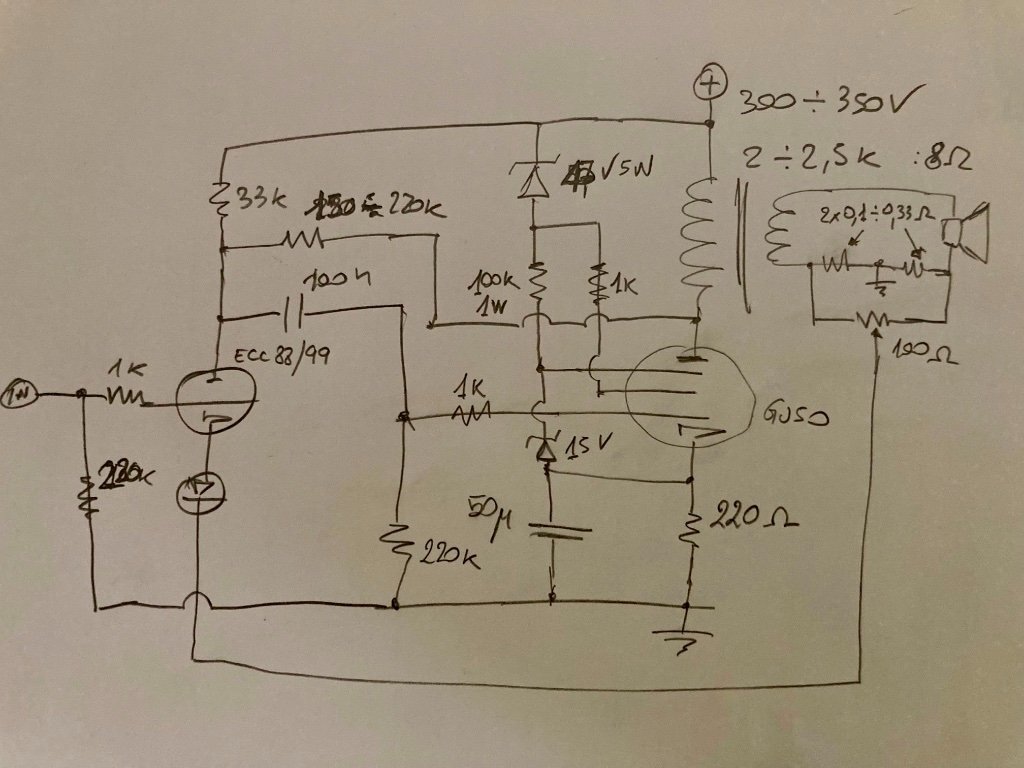

ho testato anche l'ultimo schema postato da Robi.
Ho portato tramite uno zener aggiuntivo circa 15v sulla G3 e contemporaneamente ho dato più feedback positivo "da un lato".
Ebbene: l'influenza dalla G3 con pochi volts positivi anzichè la massa, è interessante. Non sono riuscito a percepire ad orecchio un incremento di qualche watt, e credo sia normale dato che non ho avuto un'immediatezza nel riscontro.
Sarebbe utile provare con uno switch la differenza, ma non ho voluto provare.
Credo che il finale rimanga un pelo più "fermo" rispetto a prima.
Per quanto concerne la quantità di feedback ( positiva e negativa ) da dare con il pot... Io sono dell'opinione che fosse meglio prima.
Ovvero con resistenze da 0,25 ohm da entrambe le parti. Lo trovo più equilibrato ad orecchio e più versatile.
Troppo feedback positivo sporca davvero tanto.

Ciao Dom,

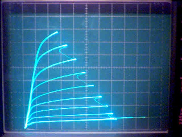

Alzare g3 di 12-18V rispetto al catodo (non rispetto a massa!) alza e stringe il ginocchio del pentodo nel grafico delle curve V-I.
Per quanto riguarda la nota sulle resistenze, dev’essere stata fraintesa: c’é scritto 2x 0,1-0,33 Ohm, cioé un valore fra 0,1 e 0,33 Ohm (questo valore dipende anche dalla potenza del finale). Forse é stato frainteso come 0,1 a sinistra e 0,33 destra?

Si, se intendi la griglia G3.
Quello che ho fatto é dare 15v alla griglia G3.
...onestamente non sono stato in grado di percepire differenze sonore in merito. Come dicevo prima, sarebbe interessante sentire la differenza tramite switch.
Ma avendo letto anche da altre parti che l'intervento di qualche volta positivo su quella griglia migliora di molto la resa della valvola ( la curva a 0 volta di G1 si raddrizza un po'), di sicuro male non fa.
Ti confermo che gli ultimi i penultimi 10 samples postati ed anche gli ultimi 3, sono stati registrati con la g3 a 15v e il feedback composto da 2 res da 0,25 ohm per parte.

Ciao, come dicevo sopra, quello è il range in cui in SE e PSE ci si può muovere: con due finali la potenza è circa doppia, quindi la corrente è 1,41 volte superiore, quindi il resistore avrà valore 1,41 volte inferiore per avere lo stesso segnale di feedback per la driver.
Quei valori sono il range nel quale secondo me ha senso muoversi in base ai propri gusti. Teniamo anche presente che è un preamp molto doverso rispetto ai sample che abbiamo sentito, quindi quello che va bene per un rock duro può non andar bene per un altro genere musicale e viceversa. Idem per la cassa, i gusti personali, etc...

robi ha scritto:
19/05/2025, 22:37
Il secondo zener da 15V serve a sollegare g3 rispetto al catodo e ricavare qualche watt in più dal finale.
Allego le curve a pentodo con g2 a 200V avendo rispettivamente Vg3=Vk e Vg3=Vk+15V.
Come dicevo le curve si alzano ed il ginocchio del pentodo si stringe e si sposta a sinistra.
Questo fa sì che si possa avere più potenza dalla stessa valvola.
