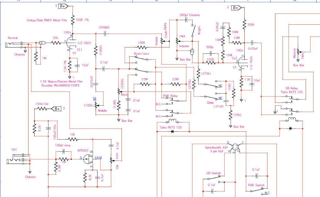

Re: Dumble SE con GU50 (???)
Credo possa essere utile questo schema.
Screenshot:
Schema in pdf:
Pare che sia una versione originale del 1984.
Io la sto prendendo come riferimento per mettere gli switch che mancano sullo schema che stavamo seguendo.
Come potete notare il "PAB" e il cambio canale "OD", sono a relays.
Commutabili da dietro se si vuole farlo manualmente oppure tramite footswitch.
Mentre invece il "ROCK / JAZZ" , il "DEEP" e il "BRIGHT", sono solo switch fisici messi il più vicino possibile al circuito del tonestack del clean. E mi sembra un'ottima cosa.
Ora mi piacerebbe sapere cosa ne pensate se implementassimo anche il "MID BOOST" assieme al "ROCK / JAZZ" e al "DEEP" attivabili anche tramite footswitch.
E' complicato, ma si potrebbe anche fare.
Il "BRIGHT" lo si potrebbe fare con un altro pot Push Pull sul TREBLE del Clean, come suggerito da Franco.
Sul pannello frontale avremmo gli switch a levetta "ROCK / JAZZ"[/b] , il "DEEP" e il "MID BOOST".
...Ma se decidiamo di fare cosi occhio perchè gli spazi aumentano.
Gli switch fisici ( SUL PANNELLO ) sarebbero tutti dei semplici "ON / OFF", perchè ( ...per come la penso io ) andrebbero solo a dare il negativo alla bobbina dei relays relativi.
...Che, a sua volta ( il negativo ), viene splittato o sulla footswitch o sugli switch del pannello frontale, nel retro dell'ampli da un apposito singolo commutatore che consigliai di mettere proprio per comandare o solo la footswitch o solo l'ampli. Vi ricordate?
Gli ultimi rendering dello chassis non sono stati postati in alta risoluzione e non leggo i dettagli, io per la faceplate (Dr. Jekyll & Mr. Hide esclusi) ero rimasto a questa versione con questi switch
lo switch del Mid Boost, si può farlo come si vuole, o sul pot dei medi (come l'originale) o come toggle switch con gli altri, come ci pare meglio, a parte che forse evitare un pot (credo da 100K Lin) PP rende più semplice la reperibilità dei componenti

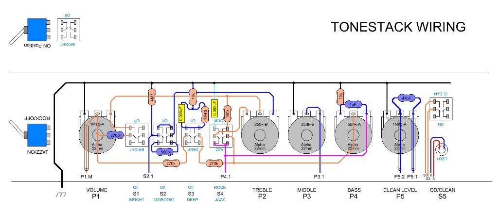

Ho ragionato sul discorso relativo a quali switch usare e se stand alone o incorporati in pot PP
Sugli ODS (e lo stesso sugli HRM) gli switch visibili sono 3 su di una sola linea (poi c' è quello del Mild Boost sul pot dei medi), nella tua ipotesi di faceplate ne hai aggiunto uno su di una seconda linea posto al centro dei 3 superiori
E se si mettessero proprio in configurazione su due linee ?
Si potrebbe arrivare a 6 switch 3 su una riga superiore e 3 su di una riga inferiore
Se ne bastassero 5 si potrebbero mettere quelli della riga inferiore posizionandoli sullo spazio libero tra gli switch della riga superiore
In questo modo si eviterebbero i pot PP
