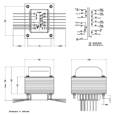

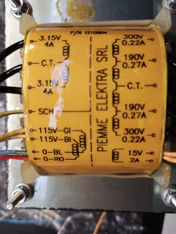

.... Praticamente andrebbero bene I miei trasformatori con qualche piccola modifica a quanto pare:
Il T.A. Potrei farglielo fare ( a Maurizio) con un secondario non a 190 - 0 190 ma leggermente inferiore in modo da farci avere 200v per le griglie anzichè 255v.
Il secondario da 3.5 - 0 - 3.5 lo si potrebbe sfruttare solo per le valvole di preamp.
Il secondario da 15v lo si modifica per le alimentazioni delle sole GU50.
Ovviamente la corrente su questo deve essere maggiore di come sta ora.

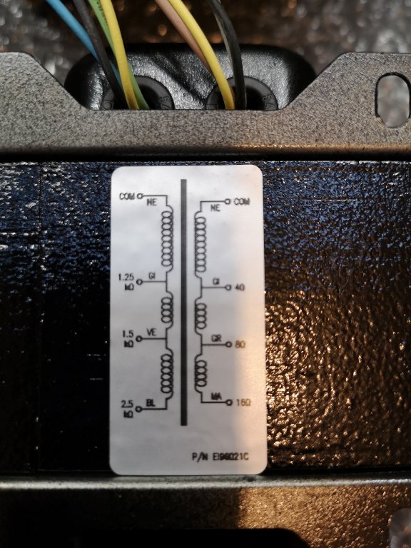

Il T. U. Potrebbe andare?

Allora:
per il T.A. è possibile avere tutti i dati sul sito.
Questo è il modello: https://shop.piemme-elektra.it/Categori ... ducts/7065
Il T.U. mi sa che è uscito fuori catalogo. Questo mi fa piacere perchè vuol dire che ha venduto i pezzi in più che aveva fatto.
Ce ne stavano tipo 4 disponibili, se non ricordo male.
Cmq il T.U. è un 45W ( sovradimensionato ). Il primario con : 0 - 1,25 - 1,5 e 2,5 kOhm. Il secondario con le classiche uscite a 4 - 8 - 16 Ohm

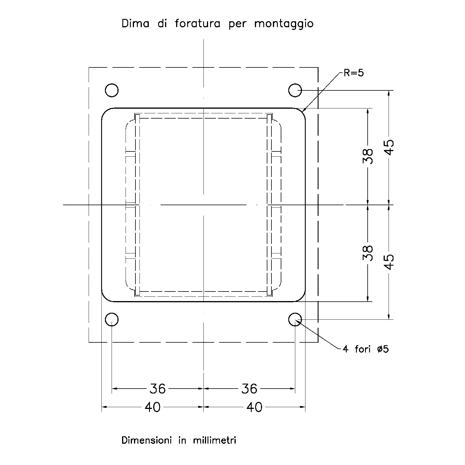

Le misure le ho in DWG se non ricordo male.

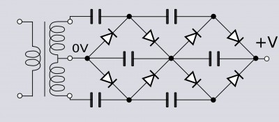

Lo raddrizziamo con un Crockford Walton e preleviamo la tensione dopo il primo ponte per le G2 ed il pre e dopo il secondo per l'anodica della finale
